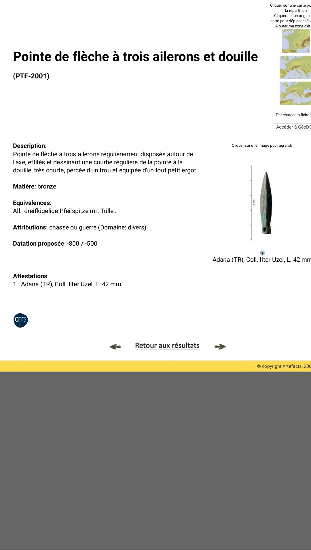

voilà sur artéfact.mom
https://artefacts.mom.fr/fr/result.php? ... fmode=vign

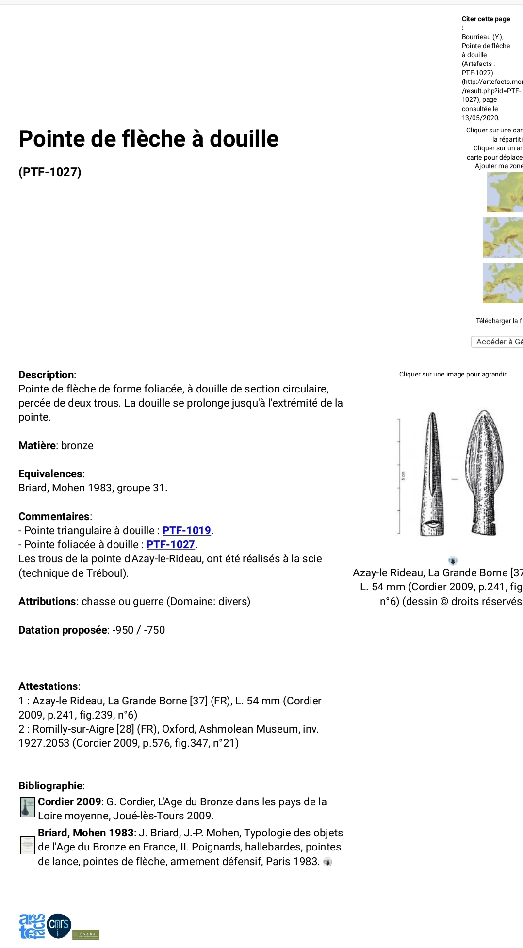

Marco Taupman a écrit : mer. mai 13, 2020 3:34 pm https://www.inrap.fr/l-age-du-bronze-10223 fau choisir!
pas très calé là-dessus ... mais une pointe en bronze ne veut pas forcément dire qu'elle date de cette période non ?
les artefacts ont étés répliqués sur des centaines d'années , enfin il me semble ...
une autre ressemblante mais plus ancienne
pas foliacée mais d'une période relativement comparable .
une de la période donnée plus haut mais du coup pas la même ...
