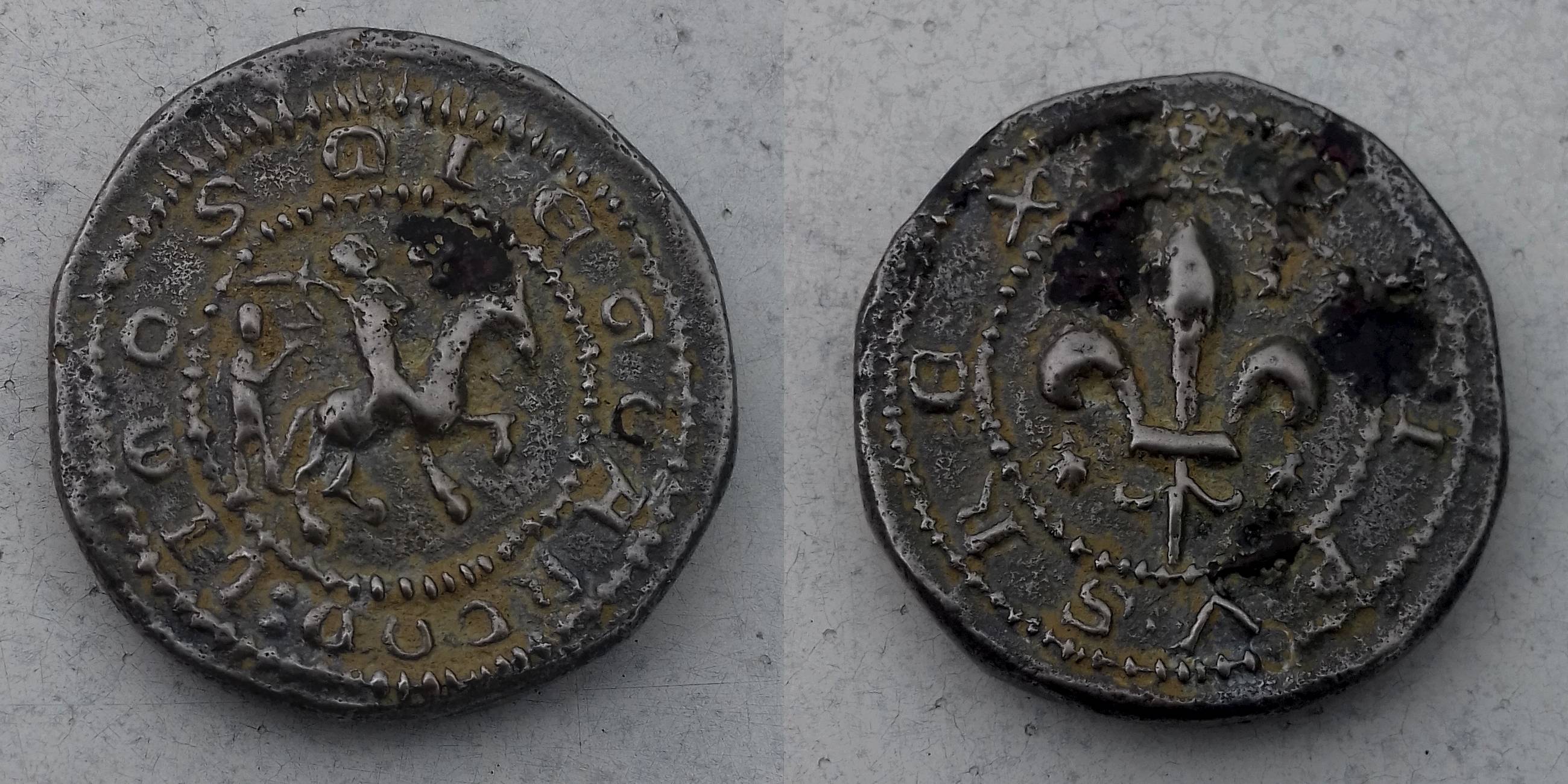

Pour inaugurer cette rubrique, je poste un poids de ville exceptionnel que j'ai identifié hier.
De tous les poids de cette ville que j'ai pu voir, aucun n'arrivait au centième de la qualité de celui-ci.
Je fais un copie-coller de ce que j'ai dit.
Superbe trouvaille. :super: :super: :super:
Je ne trouve pas le même :/
Mais, heureusement il est facile à déchiffrer.
AVERS
Saint Martin partageant son manteau avec un pauvre.
On lit : " MIEG CARTO D LIMOS"
MIEG en languedocien signifie demi
CARTO c'est quart
D = De
LIMOS = LIMOUX
Donc c'est un demi quart (sous-entendu de livre) de Limoux. Et un demi quart, c'est un huitième.
Donc c'est un poids pour 1/8 de livre.
REVERS
Lys cantonné de quatre étoiles.
On lit " PILIPVS REX" donc, c'est le roi Philippe III (1271 - 1285 )
NB
Donc on peut constater que Philippe III ne s'était pas pressé pour adopter la livre de Troyes (poids de marc prévu à la réforme de 1266). Car, la masse de la trouvaille (49,5 g.) correspond à 1/8 de livre de Charlemagne et pas 1/8 de livre de Troyes.
