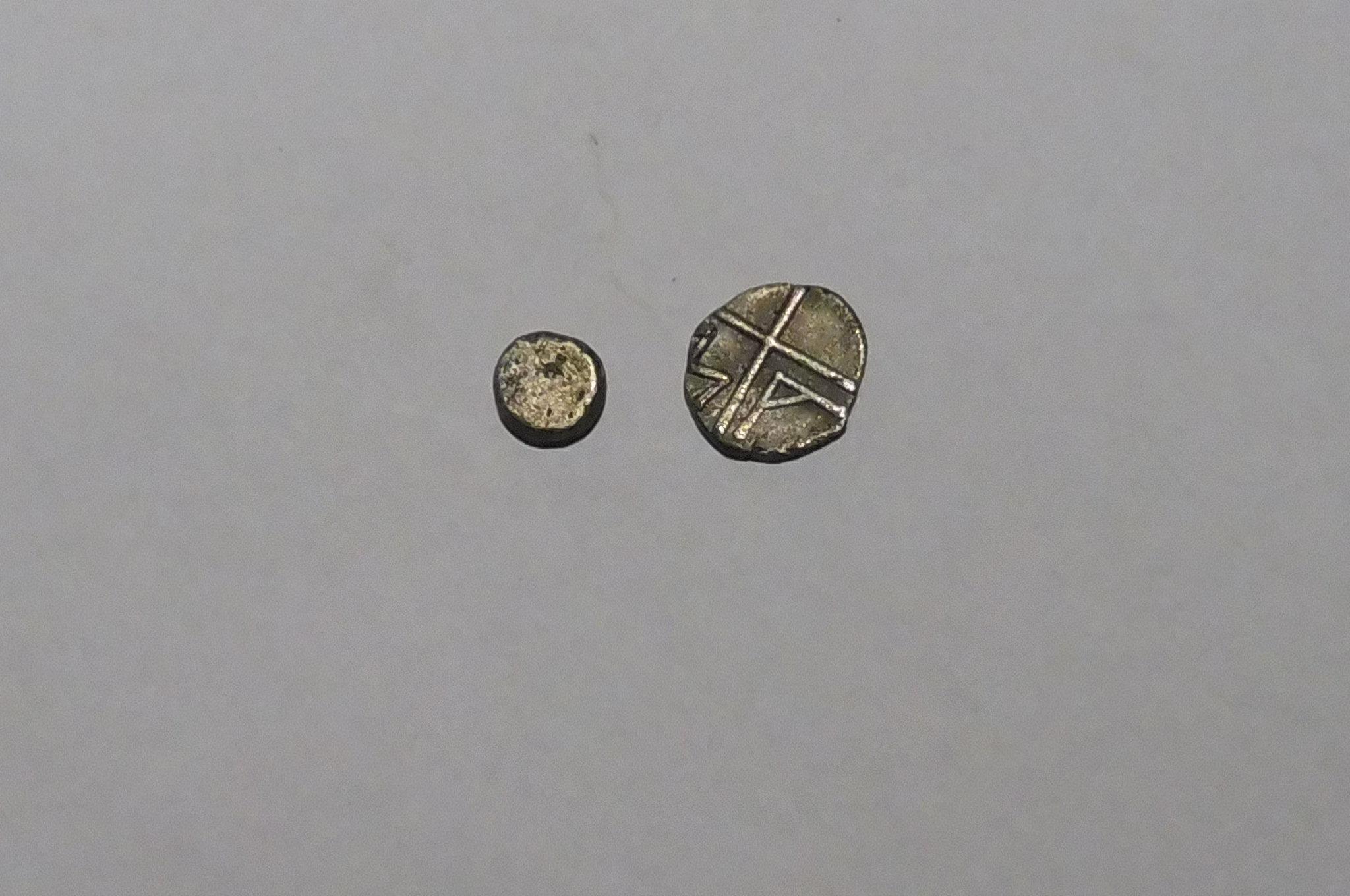

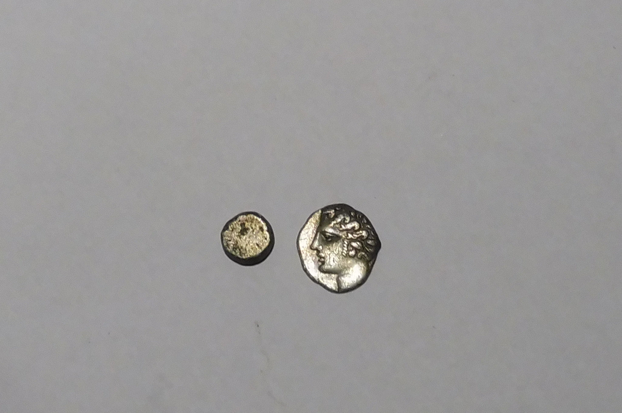

MES PETITES CIBLES
J'ai retrouvé un de mes cliché l'Obole de Marseille pèse 0,31gr pour 6mm
et a côté un reste de Quinaire minuscule en état d'épave :p et dans le grand Est j'arrive a trouver facilement des petites Oboles des Séquanes(d'ailleurs pour moi "Marseille" mais là c'est un autre sujet) tous les ans même en terrain pollué il faut quand même une super oreille pour distinguer la monnaie à côté du petit clou #xD d'ailleurs on en a souvent parlé au téléphone des réglages avec Alain de chez XP
Je modifie quelle trucs si vraiment le terrain de jeu n'est pas adapté mais en général c'est un passe partout ;)
