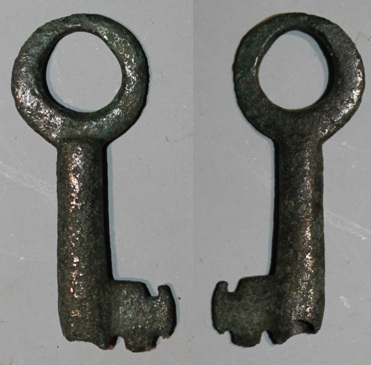

Voici une petite clé en bronze trouvé en forêt.
Si quelqu'un a une idée de datation je suis preneur. ;)
Longueur 4cm
Métal bronze

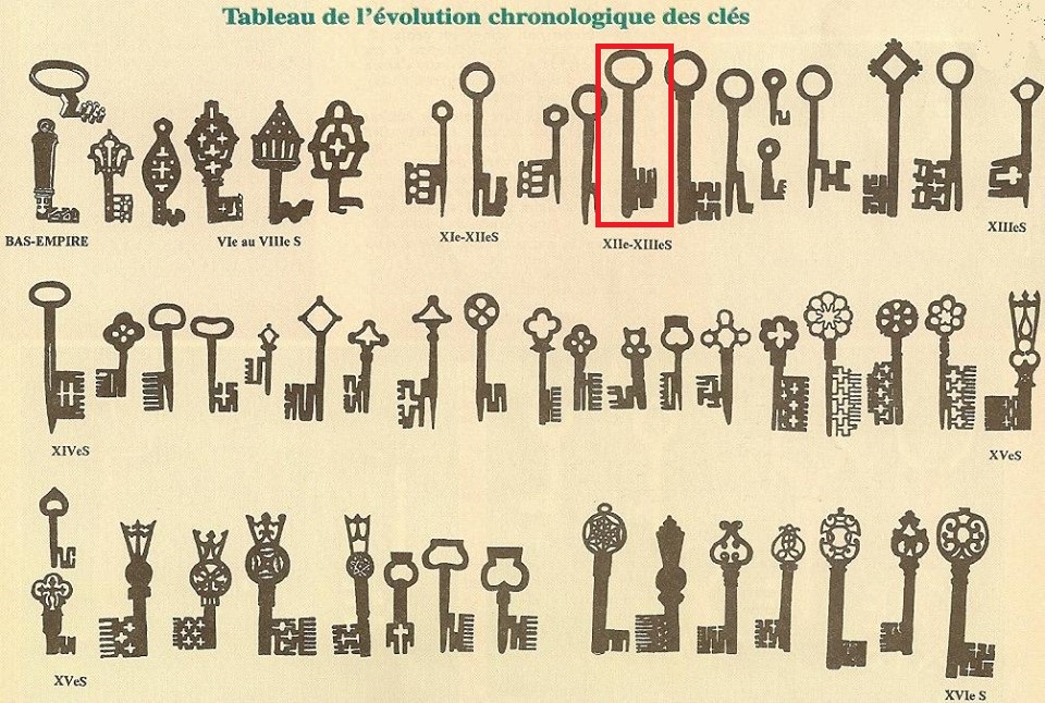

Salut mon potto, je n’ai qu'un document sur les clefs, qui la situerait au alentours du XII ou XIII S
Les clefs à travers les siécles.jpg (267.55 Kio) Vu 2795 fois

Cocoche36 a écrit : jeu. févr. 16, 2023 8:56 pm Salut mon potto, je n’ai qu'un document sur les clefs, qui la situerait au alentours du XII ou XIII S
Salut Philippe.
Merci pour tes recherches.
Je ne la voyais pas aussi vieille mais pourquoi pas.
C'est vrai qu'elle ressemble bien à celle que tu as entouré.

Vu la taille, une clef de coffre. Foree ou non ?
Pas sûr que ça soit ça mon bon Philippe... pas sûr du tout même...

PrusseDuSud a écrit : ven. févr. 17, 2023 9:35 am Vu la taille, une clef de coffre. Foree ou non ?
Oui elle est forée et comme tu dis la taille correspond plus à une clef de coffre.

Message par PrusseDuSud »
Alors je dirai que cela pourait etre une clef romane du 12eme/13eme siecle. ;)

Message par Cocoche36 »
Désolé comme je n'ai toujours pas de notification, je n'avais pas vue les autres coms
Attention je ne prétends pas que la clef est du XII ou XIII S, mais seulement que c'est tout ce que j'ai, qui s'y rapproche le plus en matière de forme, après le document ne me dit malheureusement pas si la clef est Foret ou non, disons qu'a partir de ce seul et unique document on ne peut rien affirmer. ;)

Je donne aussi le classement au 12/13eme siecle a partir d'un livre sur les clefs anciennes. Cette clef est la plus proche des clefs repertoriees. ;)
