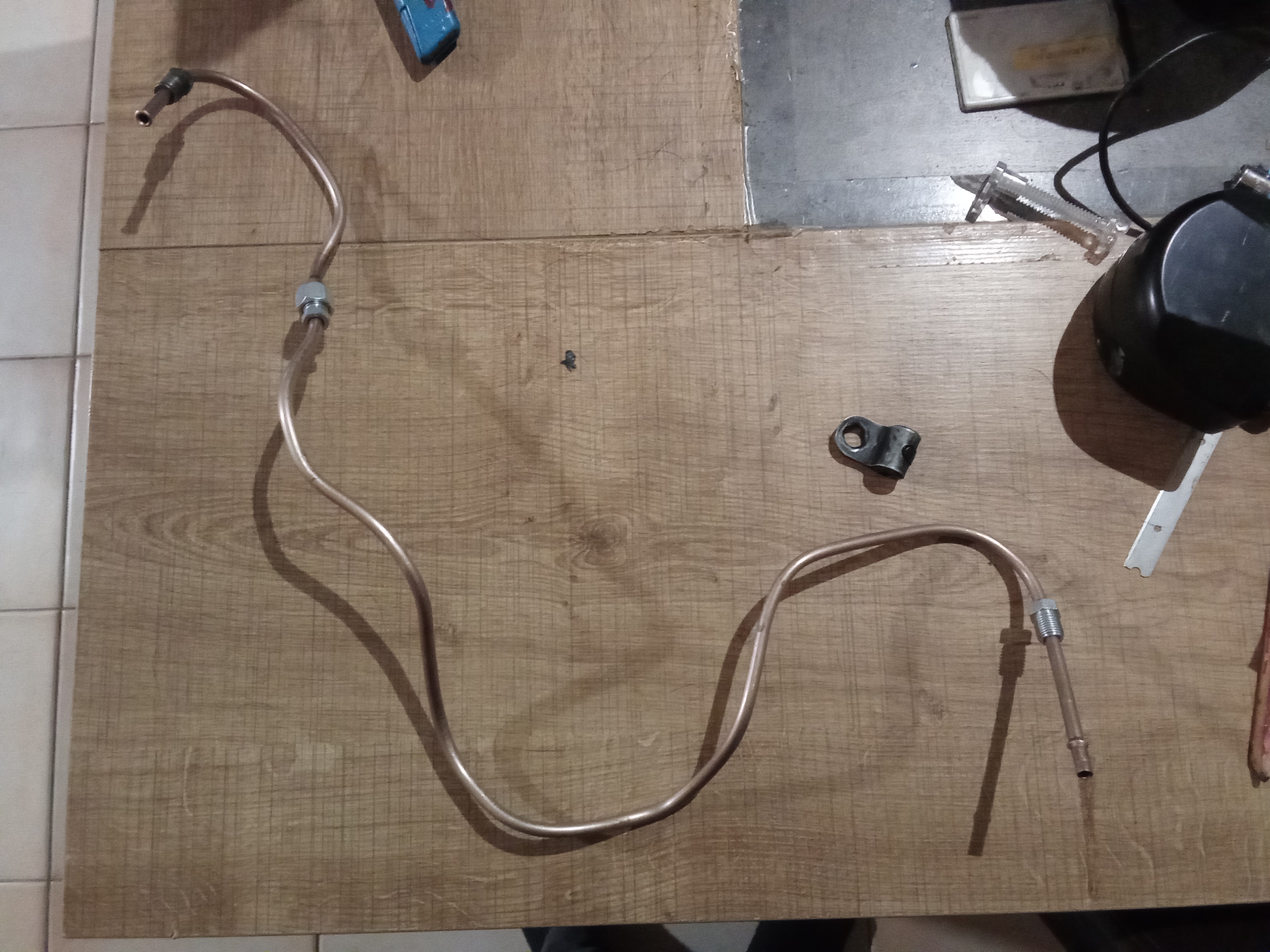

Re: au secour !
Merci à tous :)
ça fonctionne j'ai fait une bidouille avec celle achetée en Allemagne je l'ai rallongée avec un raccord et reconstitué le collet battu avec un outil pour les durites de frein , petit marteau lime et papier de verre ça tiens et ne fuit pas mais je vais quand même chercher le tube d'origine ou une refabrication sérieuse sans raccord :)
Je l'avais montée comme ça mais grosse fuite le collet n'était pas étanche . Ah ces bagnoles ! :p
