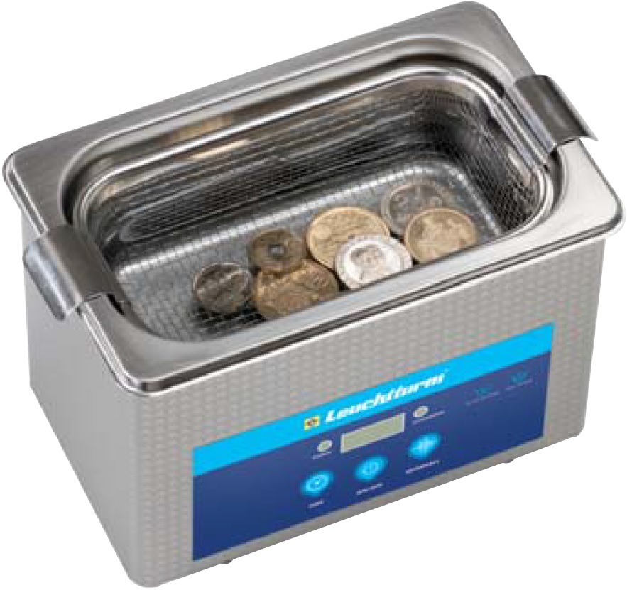

Appareil de nettoyage-a-ultrasons.jpg (157.27 Kio) Vu 554 fois

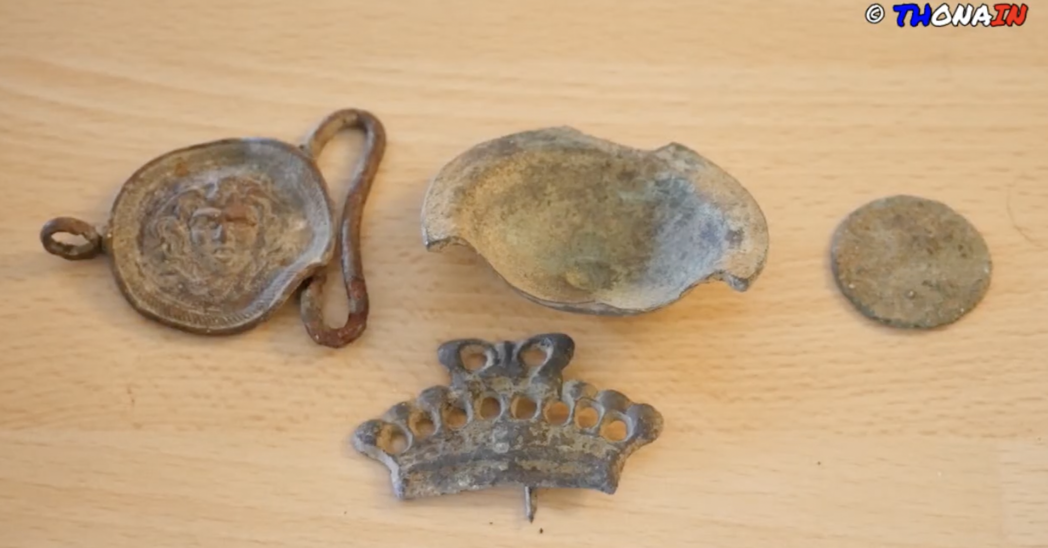

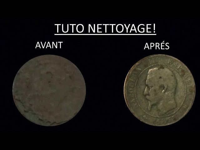

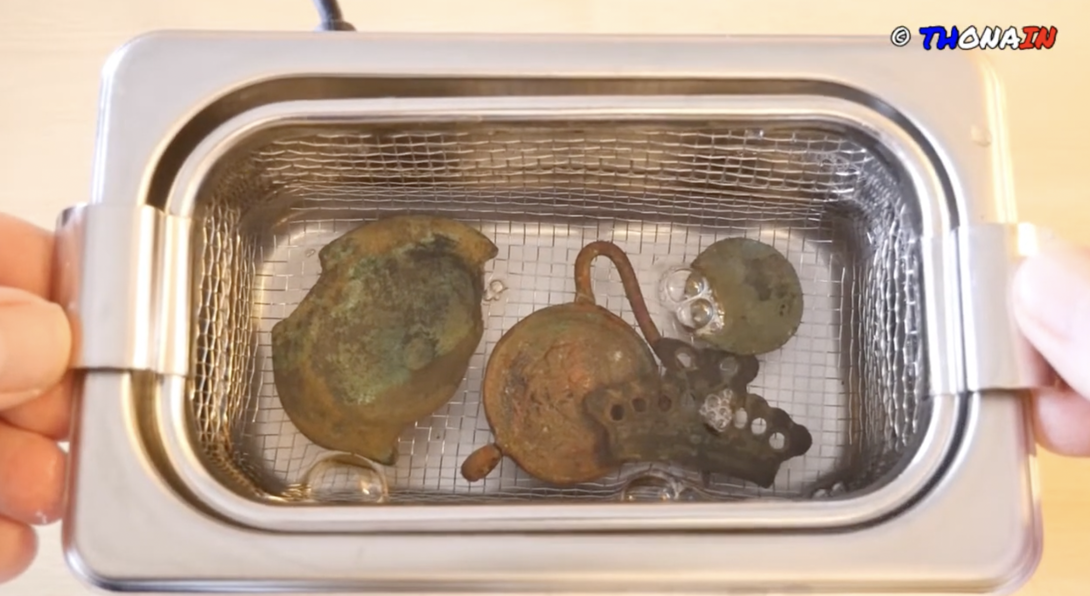

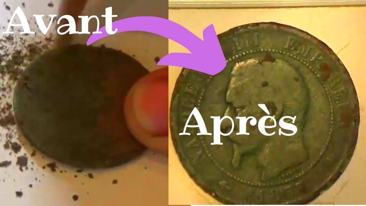

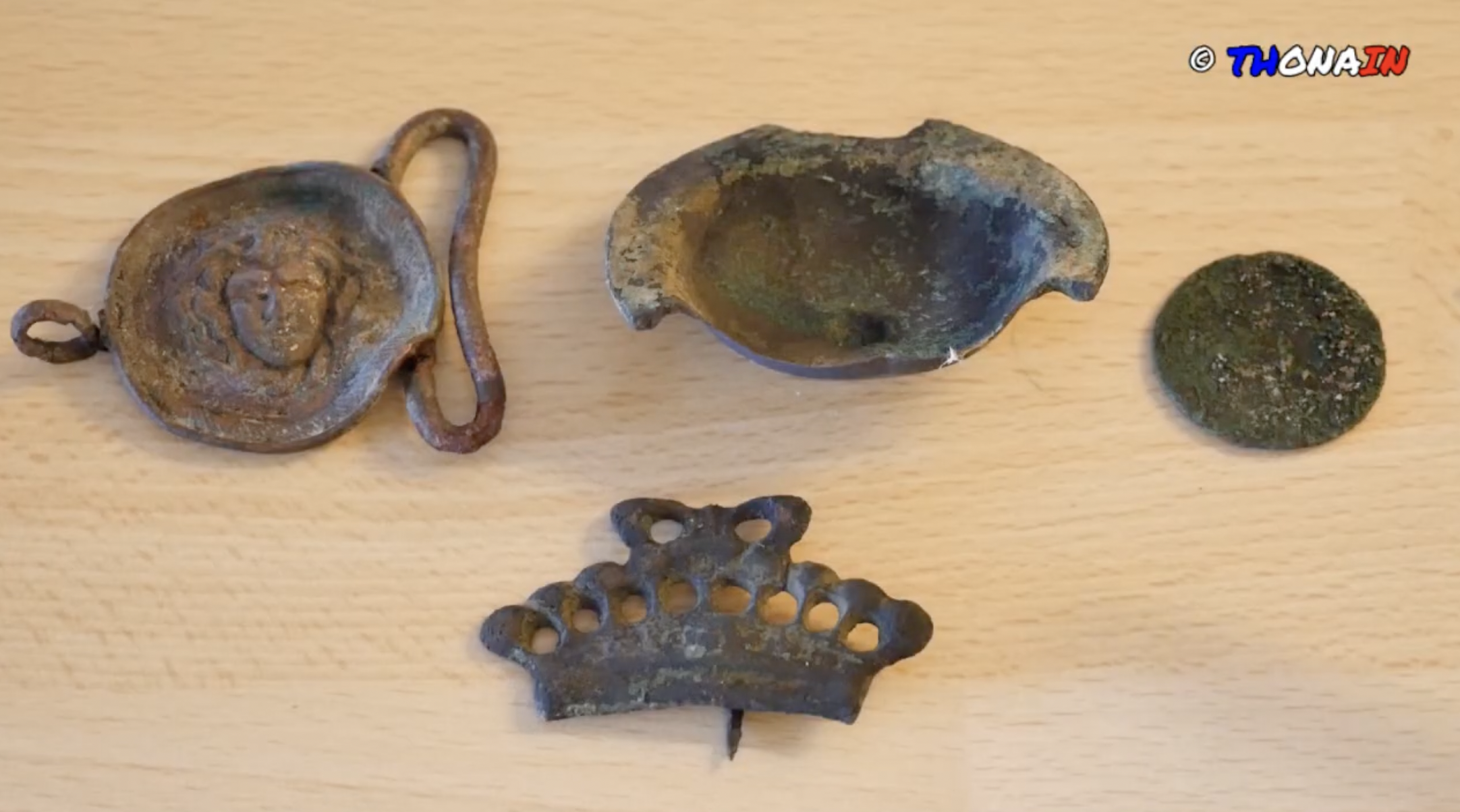

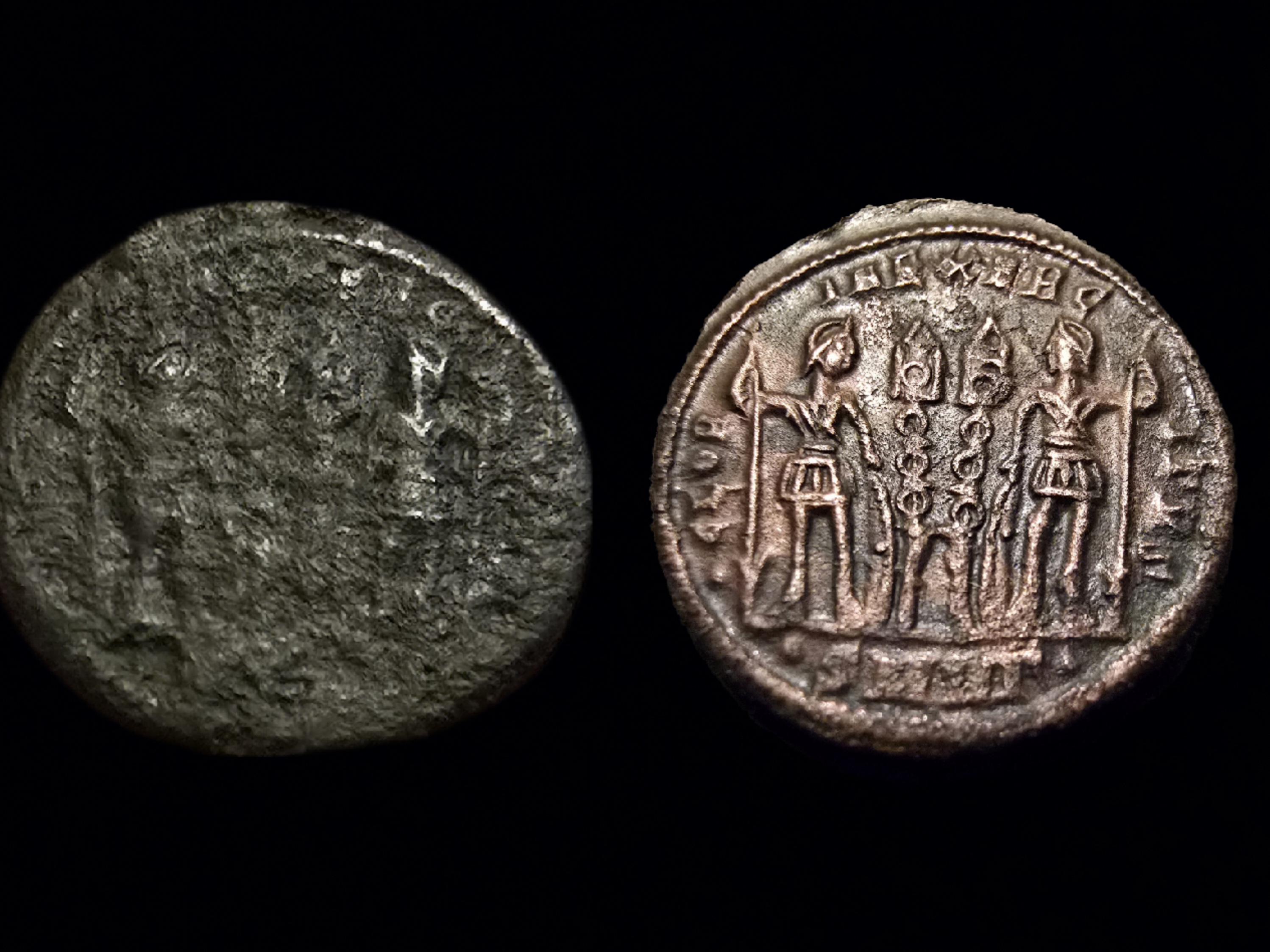

sur cette vidéo on voit vraiment bien le travail de la machine ›››
Capture d’écran 2026-06-12 à 12.20.05.png (3.04 Mio) Vu 522 fois
Capture d’écran 2026-06-12 à 12.24.34.png (3.67 Mio) Vu 522 fois
Capture d’écran 2026-06-12 à 12.25.32.png (3.5 Mio) Vu 522 fois
mais c'est pas aussi bluffant que ce que m'a fait voir le numismate #oo'
mmmmm ...
bref..
en tout cas merci pour ton retour Carlos !!

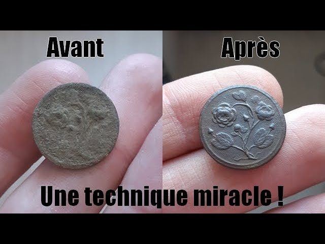

A / youtube = le modèle fait maison DIY avec un vieux chargeur semble trop artisanal pour VOIR une vraie différence avec mes autres techniques #oio

mais le résultat malgré tout ne semble pas du tout de la même facture de ce que m'a montré le numismate dans sa voiture #oio !! et donc toutes ces belles images (aguicheuses/trompeuses?) ne sembles donc point être une vérité #oio #oo,
