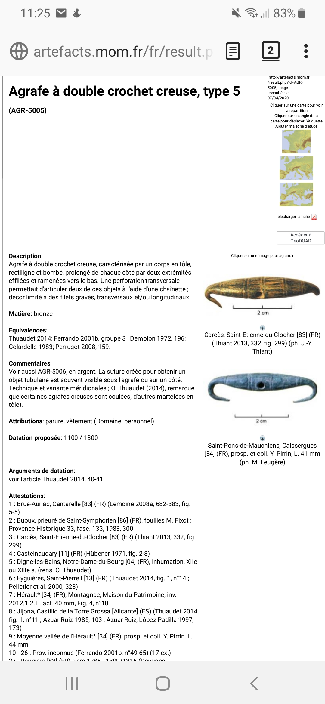

si mes recherches ne m'ont pas berlurés , cette agrafe est de type 3 . creuse , la soudure ( voir plutôt suture !) du tube est visible en dessous , légèrement aplatie et les decors de stries sont typiques ainsi que sa fabrication dans un secteur Alpes/Méditerranée .
voici un exemple trouvé sur artéfact.mom .
* attention tout de même car il y a une erreur dans le titre , c'est bien un type 3 et non un type 5 qui ne sont absolument pas de cette forme .

Ah oui bien joué Bérus !!
effectivement on voit la soudure #oiov
Donc pas méro mais moyen age.

voilà .
moyen age central
