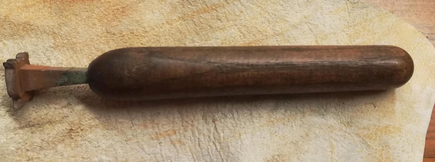

gagounet a écrit : ven. déc. 04, 2020 10:37 am Oui, un essai serait sympa..
Mais comment faut il faire ?? Chauffer le métal ?
J imagine que la tige était protégée par un manche en bois ou autre afin de ne pas se brûler...
Bon, novice en la matière sur l utilisation de cet objet, j attends votre aide, svp.
Merci

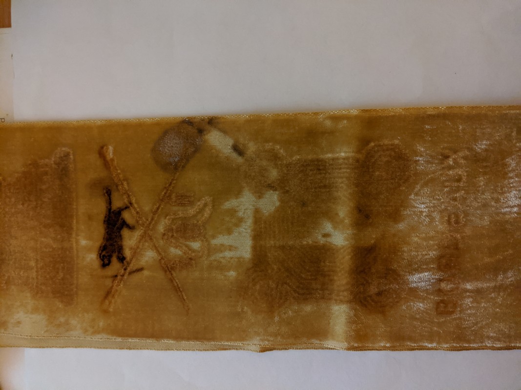

Bon , tu m'a donné de la nostalgie et j 'ai ressorti mes " guenilles " . C'est une partie de ma couleur , étoffe de tissu ou l'on frappe les différentes étapes de cérémonie discrète , je la portais lors de fêtes compagnonnique lorsque j 'étais itinérant sur le Tour de France . Ces étapes sont marquées donc au fer comme le tiens et représentent , en l'occurence là , un labyrinthe et ma ville d'adoption Bordeaux . Ce sont donc des fer comme le tien qui sont chauffés avec une flamme et appliquées sur le tissu . Maintenant bien sûr , ton fer servait bien à autre chose , de la même manière que l'on marquer le bétail ....

detecteur1969 a écrit : ven. déc. 04, 2020 4:50 pm
Merci
Merci Philippe pour ta participation qui permet de mieux comprendre.
J'ai dans mes connaissances, quelqu'un dont le métier est de restaurer les livres anciens. il pourra peut être m'aider à avoir plus de renseignements sur cet objet.
Bonne soirée et bon we; Nous, on a la neige depuis cet aprem.
Messages : 2075
Re: Fer à dorer
Message par Rascar Capac » ven. déc. 04, 2020 5:18 pm
Sur tes "guenilles", ce n'est pas de la dorure au fer, mais du branding, à savoir du marquage par brûlure de la fibre textile.
La dorure au fer se fait exclusivement sur cuir.
Cuir de reliure, cuir de gaines, cuir de mobilier,...
On ne brûle pas le cuir comme la peau du bétail mais, à l'aide du fer chauffé (pas trop), on active une colle qui va retenir la feuille d'or par contact.

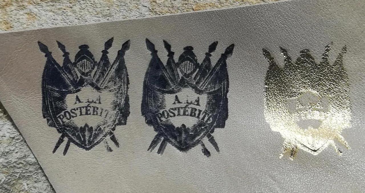

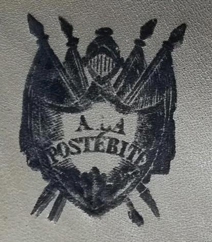

Bonsoir à tous,
Je reviens vers vous pour compléter ce sujet.
J ai, dans mes parent d élève, un père dont le métier est restaurateur de vieux livres.
Je lui ai montré ce fer pendant les vacances et il me l a rendu ce matin, tout neuf !
Je vous mets des photos supplémentaires.
Selon lui, ce serait un fer avec une gravure militaire.
Bonne soirée

Très joli ce fer au final.
C'est cool de relier ça à l'artisan qui pratique encore cet art.

Bonjour mon Gael
sublime tout ça, je suis ok avec lui, ça fait bien militaria ;)
Bel objet de bons ou tristes souvenirs!
