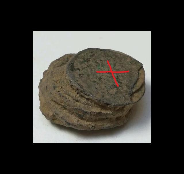

, merci à tous pour vos idées je ne suis guère plus avancé je suis partagé entre le respect de laisser les pièces entre elles et la curiosité de savoir de quelle époque elles datent.Sur celle du dessus je distingue une croix je vais déjà tenter d'enlever toute la terre autour et après je déciderai.

Pour le décollage des monnaies par la chimie, vous utilisez quoi ?

une croix ? des billons peut etre.

Personnellement, je ferais comme suit (mais je n'ai pas la science infuse) :
1. Un trempage de quelques jours pour ramollir tout ce qui est terres, organiques,...
2. Nettoyage à l'ultrason.
3. Petite électrolyse bien contrôlée avec de l'acier inoxydable en anode.
4. Bain bien contrôlé d'acide sulfurique tiède dilué à 1:9 (! Verser l'acide dans l'eau et non le contraire !). L'acide se neutralise avec un bain de bicarbonate de sodium.
Ces opérations doivent se faire sous contrôle permanent et petit à petit afin de ne pas les laisser aller trop loin et tout détruire.

fouduroi a écrit : mer. mai 18, 2022 3:45 pm Je me demande si on a compris ce que je disais ???????
le bain d'acide c'est flippant #oo' faut vraiment surveiller comme tu dis
une petite électrolyse légère et rapide pourquoi pas ...
J'ai vu la croix ! :p
des billons donc à mon avis attention c'est fragilos
j'en compte au moins 10

Oui, j ai bien compris les avis de chacun. Faut il être raisonnable ou tenter le diable....

Autre question
Étant donné que ces monnaies se sont collées avec le temps, peut on supposer qu elles ont été perdues alors, qu elles étaient enfermées dans un "porte monnaies" qui a lui même été perdu ?
