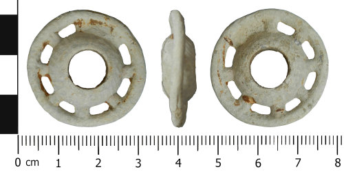

1450 on est en plein 15e ça colle :)
Les fusas se trouvent n'importe ou et souvent au milieu de nul part.
Après je n'affirme rien des fusas j'en ai pas mal et c'est vrai que je ne connaissais pas ce type là , mais ça fait pas rouelle ce truc et c'est juste mon avis :)
Re: Rouelle ? Quelle époque
Posté : sam. juil. 15, 2023 9:34 am
par l'Ancêtre
Salut Ben
çà fait pas rouelle avec six rayons ????
Regardé sur internet, sur des dizaines de photos de fusaiolles , UNE SEULE avec des rayons !!!
Etonnant tout de même .
Posté : sam. juil. 15, 2023 9:59 am
par fouduroi
l'Ancêtre a écrit : sam. juil. 15, 2023 7:22 am Bonjour,
Le lieu de la trouvaille a été " déserté " et " abandonné " vers 1450 ( documentation historique ).
Mon objet était donc présent sur les lieux " AVANT " 1450 .
Donc, tu es le premier humain à passer à cet endroit depuis 1450.
Et si tu y avais trouvé une capsule de Coca, aurais-tu conclu qu'elle était antérieure à 1450,
Dans le passé, les femmes se déplaçaient souvent avec leur quenouille et leur fuseau pour filer leur laine dès qu'elles avaient un moment libre. Cette "mode" a évolué, et quand j'étais petit la plupart des femmes ne se déplaçaient pas sans leur pelote de laine et leurs aiguilles à tricoter, et souvent quand elles papotaient entre elles, elles le faisaient en tricotant.
Donc, même si le lieu a été déserté, une femme a bien pu passer par là et y perdre une fusaïole.
Maintenant je ne dis pas que cette fusaïole est antérieure ou postérieure à 1450, ça, je l'ignore. Il y avait des fusaïoles dans la plus lointaine antiquité, et il y en avait encore au XIXe siècle, tandis que des rouelles, c'est quand même plus limité dans le temps.
Posté : sam. juil. 15, 2023 10:12 am
l'Ancêtre a écrit : sam. juil. 15, 2023 9:34 am Salut Ben

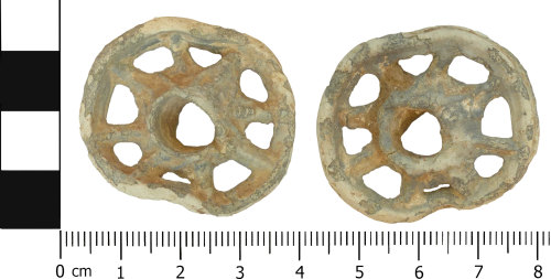

Oui étonnant mais sur la fiche artéfacts de celle que j'ai postée il y a 13 liens avec d'autres fusas à rayons de la même période.
Et oui ça fait un peu rouelle ( bien que je n'ai jamais vu de rouelles en plomb avec de tels décors) mais ça fait aussi un peu fusaïole alors choisis ton camp camarade #g:)
Posté : sam. juil. 15, 2023 10:34 am
par fouduroi
Et puis, qu'est-ce qui justifierait sur une rouelle un pareil trou central qui est disproportionné par rapport à la dimension de l'objet, ce n'est même pas esthétique. En revanche son diamètre correspond parfaitement à celui des fusaïoles, tout comme le poids de l'objet qui correspond à celui des fusaïoles.
Posté : sam. juil. 15, 2023 5:26 pm
Au vu des dernières investigations je dirais aussi fusaiolle.
Mais c'est vrai qu'au premier abord j'y voyais aussi une rouelle.
Comme quoi les premières impressions ne sont pas toujours les bonnes ;) .
Posté : sam. juil. 15, 2023 8:50 pm
J'ai recadré ton image Jacques ;)
On va éditer en attendant "probable fusaïole à rayons, plomb 15e/16e siècle." Le débat reste ouvert on est pas a l'abri d'une surprise :) . Tu nous régales avec tes trouvailles mystérieuses merci 👍
