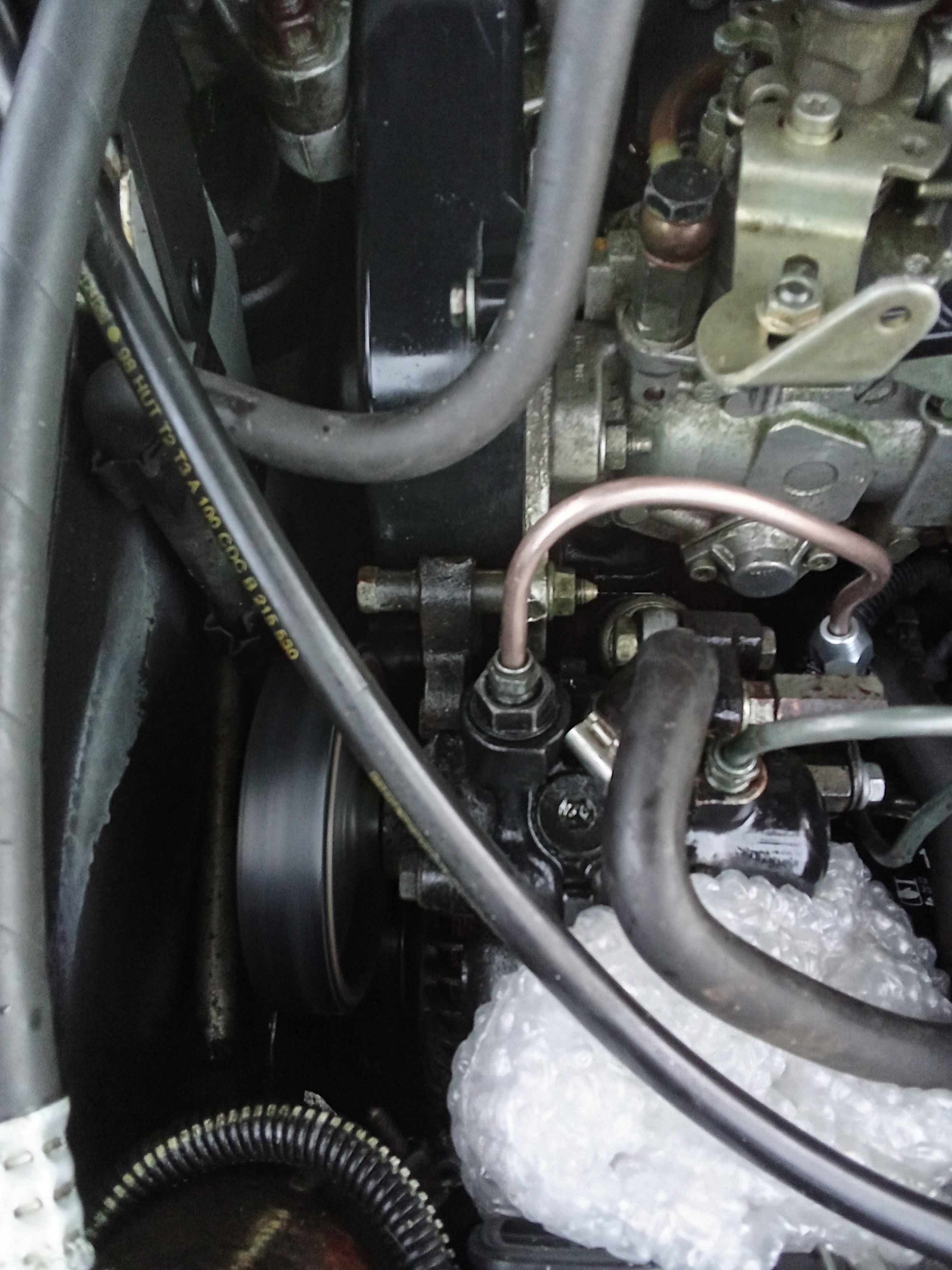

Bougnat70 a écrit : mer. déc. 18, 2024 11:51 am Peux-tu m'envoyer une photo de la carte grise en MP ou par Messenger ?
Sur le conjoncteur est-ce qu'il y a un point jaune de peinture ou non ?
Merci
Merci je vais t'envoyer ça pour le point jaune je sais pas la caisse est chez citroën qui ne veulent pas s'emmerder à chercher

Benedictvs a écrit : mer. déc. 18, 2024 1:30 pm Salt Laurent :)
Comment ça rien de grave ? bah si elle est cassée #oo'
Non ce que je voulais dire c’est rien de gravé!
Genre un numéro de série.
Ça pourrait aider pour trouver la pièce.

Benedictvs a écrit : mer. déc. 18, 2024 1:27 pm Merci je vais t'envoyer ça pour le point jaune je sais pas la caisse est chez citroën qui ne veulent pas s'emmerder à chercher
Ok je te réponds de suite.
Par contre sans l'info sur le point jaune je ne peux pas avancer de mon côté.

Message par Benedictvs » jeu. déc. 19, 2024 5:53 pm
Merci à tous :)
ça fonctionne j'ai fait une bidouille avec celle achetée en Allemagne je l'ai rallongée avec un raccord et reconstitué le collet battu avec un outil pour les durites de frein , petit marteau lime et papier de verre ça tiens et ne fuit pas mais je vais quand même chercher le tube d'origine ou une refabrication sérieuse sans raccord :)
Je l'avais montée comme ça mais grosse fuite le collet n'était pas étanche . Ah ces bagnoles ! :p
