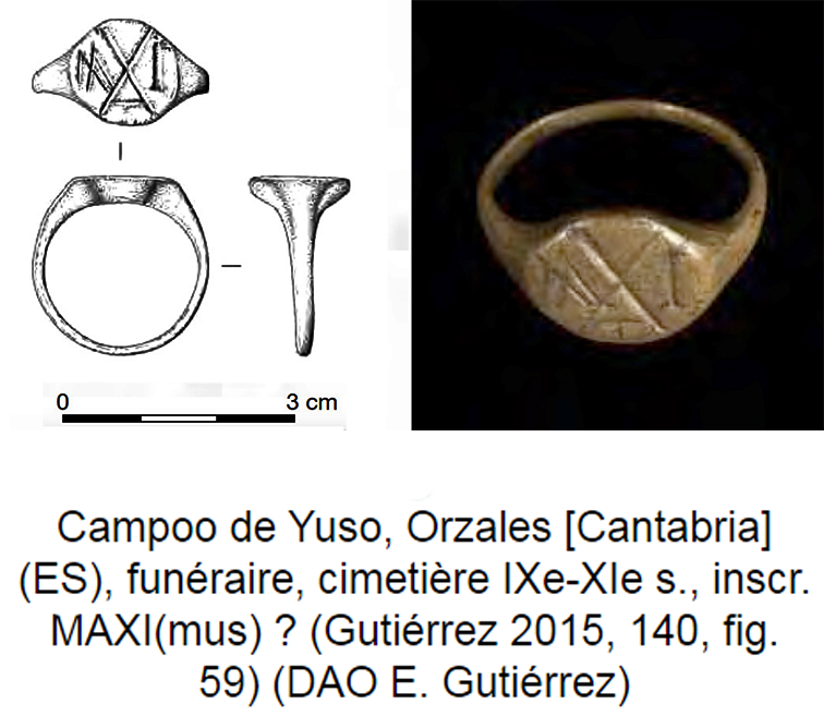

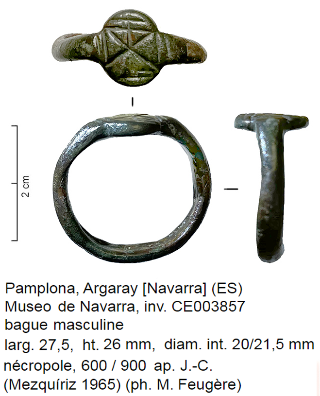

Depuis le début je trouve que le chaton fait plutôt haut Moyen-âge, mais c'était le style de l'anneau qui me dérangeait un peu.
J'ai un peu fouillé et voici ...
Deux bagues trouvées dans deux nécropoles (cimetières).
La première nécropole est estimée dater de la période entre 600 et 900
Et la seconde est estimée dater de la période entre 800 et 1000
Donc si l'on prend la période commune à ces deux nécropoles, on est dans la période entre 800 et 900
Cette bague serait donc carolingienne.
Tout cela repose sur des estimations d'archéologues dont j'ignore la fiabilité, mais j'ai envie de les croire.

Message par Rascar Capac » lun. janv. 19, 2026 1:46 pm
Salut Armand,
Les deux bagues que tu proposes en exemple n'ont pas le style d'épaules de celle que tu présentes.
Celles de "ta" bague pourraient-elles être zoomorphes ou pas du tout ?

Message par fouduroi » mer. janv. 21, 2026 10:24 am
Rascar Capac a écrit : lun. janv. 19, 2026 1:46 pm .
Salut Armand,
Salut Pascal,
Je t'avoue que je ne vois vraiment rien de zoomorphe dans les épaules de cette bague, mais, je ne l'ai pas en main.
Pour le reste, les deux autres bagues que j'ai montrées auraient été trouvées dans deux cimetières datés, à tort ou à raison, du haut moyen-âge; mais si l'on ne peut plus faire confiance à des scientifiques pour la datation de tout un cimetière, alors on est foutus.
Bien sûr un gars du IXe siècle aurait pu encore posséder, par héritages successifs, une bague ayant appartenu à un très lointain ancêtre gallo-romain, mais ...
Et un gars du XVIIe siècle aurait pu perdre une bague sur le lieu d'un ancien cimetière carolingien, mais ...
Je préfère penser que la datation donnée est plus ou moins fiable.
Et le chaton de ces deux bague est vraiment très proche de celui de la trouvaille.
Par ailleurs, au XVIIe siècle les bagues dites de jésuites, n'avait jamais ce genre de graphie sur les chatons.
Maintenant rien n'est jamais certain à 100%
