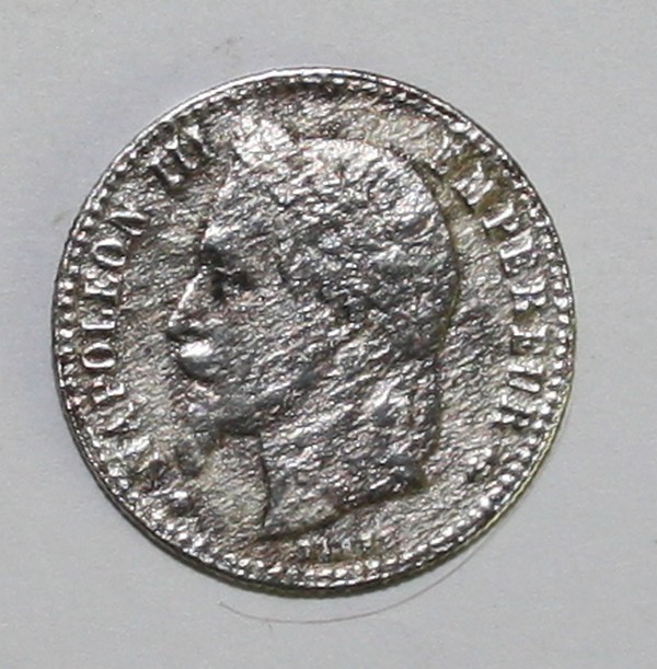

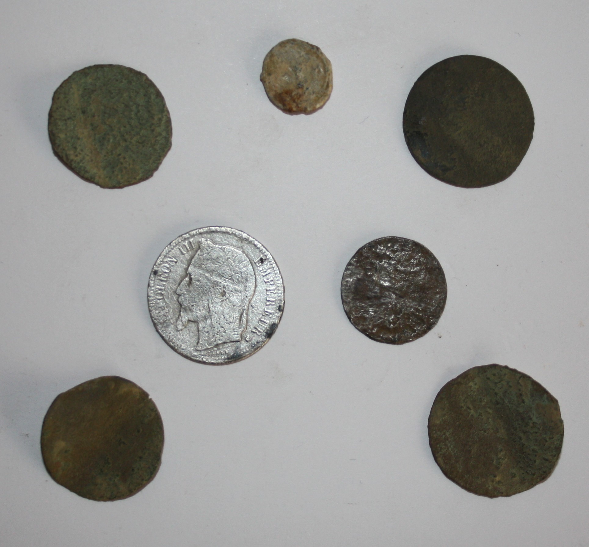

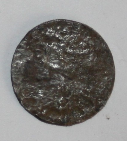

Bonjour à tous , j'avais déjà fais un post sur une pièce en argent , une 50 cts Napo III de 1868 qui était toute noire . J'ai aussi récidivé 2 semaines après avec une même monnaie , même taille et même encroûtement ( à droite de la blanche) .
MON 160320.JPG (440.4 Kio) Vu 565 fois
MON 160320 - Copie.JPG (52.49 Kio) Vu 565 fois
Après avoir oeuvrer comme pour la première , dentifrice , brosse à dent , bicarbonate , etc ... Rien n'y a fais cette fois ci . Emploi de la manière forte ? Je sais que tout le monde n 'est pas pour ,mais c'était aussi une première pour moi : l'électrolyse .

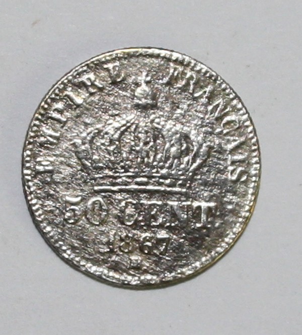

RESULTAT !!!!!!
50 CTS 1867 BB.JPG (114.91 Kio) Vu 565 fois
50 CTS 1867 BB..JPG (116.38 Kio) Vu 565 fois

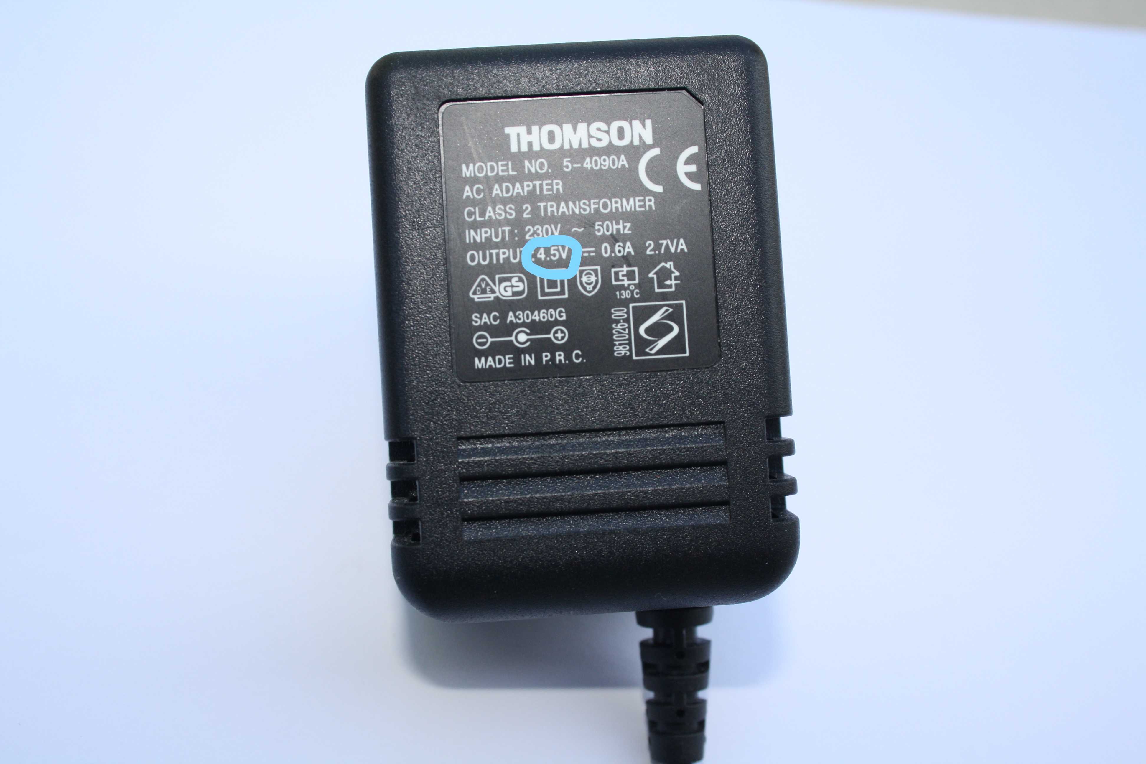

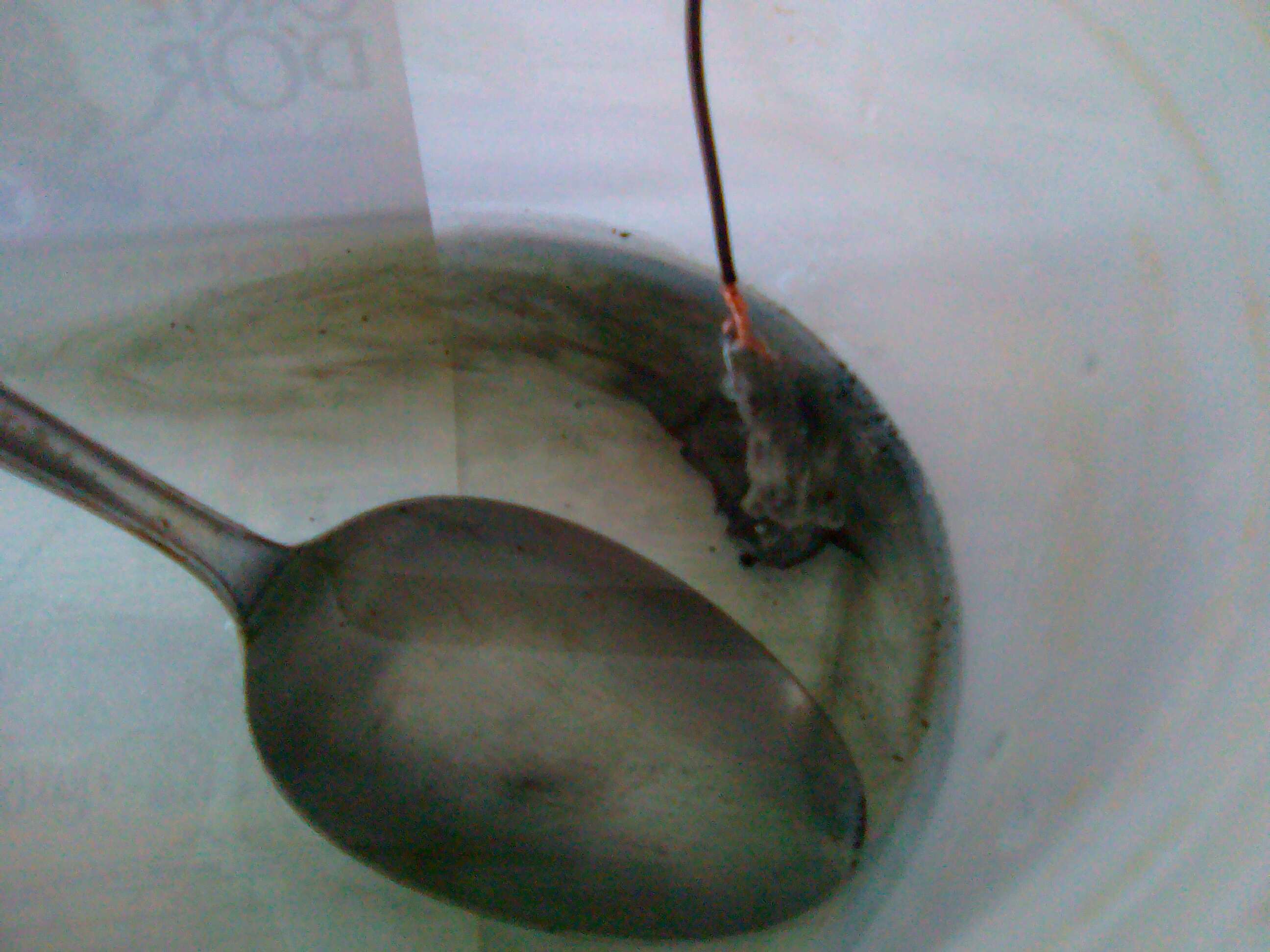

Merci de votre passage . Laurent , cela n 'est pas bien compliqué , j'ai bien sûr regardé sur Youtube . Comme tu peux le voir , j'ai pris un vieux transformateur de rasoir ( ou téléphone ou autre ) avec un ampérage de 4.5 volts , l'ampérage varie selon les chargeurs , jusqu'à 12 volts . Un vieux bac à glace , deux trombones et une vieille cuillère . Après tu vois le montage , j'ai pris soin à chaque fois de bien débrancher la prise avant toutes manipulations. Ca fait des petites bulles instantanément , il n'est bien sur pas conseillé de faire cela dans une pièce fermée . Il ne faut en aucun cas que la cuillère et la pièce se touche . A suivre .....

tu parles du voltage là (la tension) , l'ampérage c'est l'intensité
Re: 50 cts Napoléon récupérée
Message par detecteur1969 » mer. avr. 15, 2020 8:34 am
Merci Benoît , oui , je m'y perd dans ces choses là !!! Petite photo .
