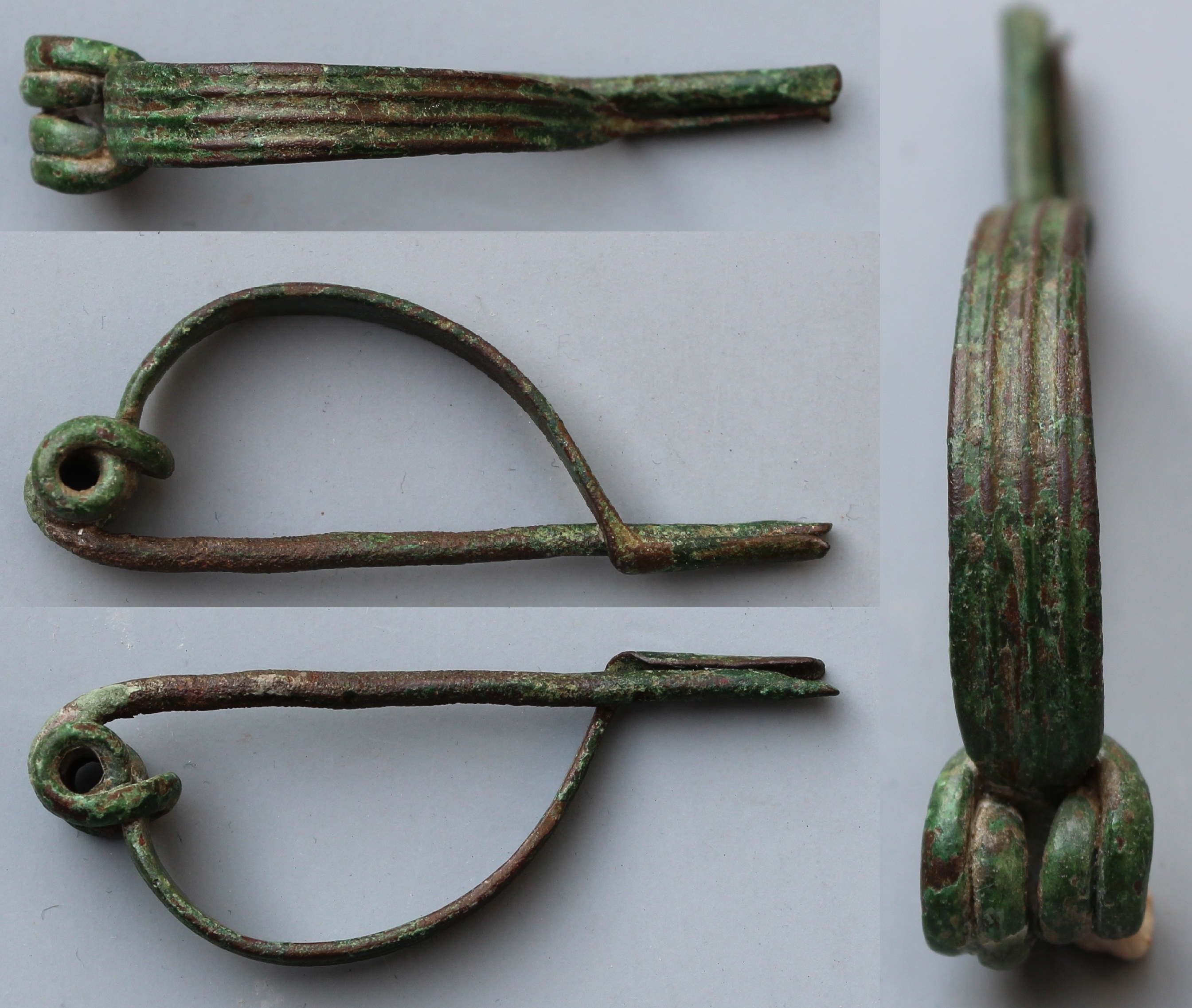

Bonsoir tout le monde
Voici une jolie petite fibule de 32 mm qui est entière pour une fois . trouvée au siècle dernier dans un champ toujours sud Touraine .
Elle ressemble aux fibules de l'âge du fer .est ce bien ça a votre avis ? Merci d'avance pour votre aide #xD .42mm/29mm

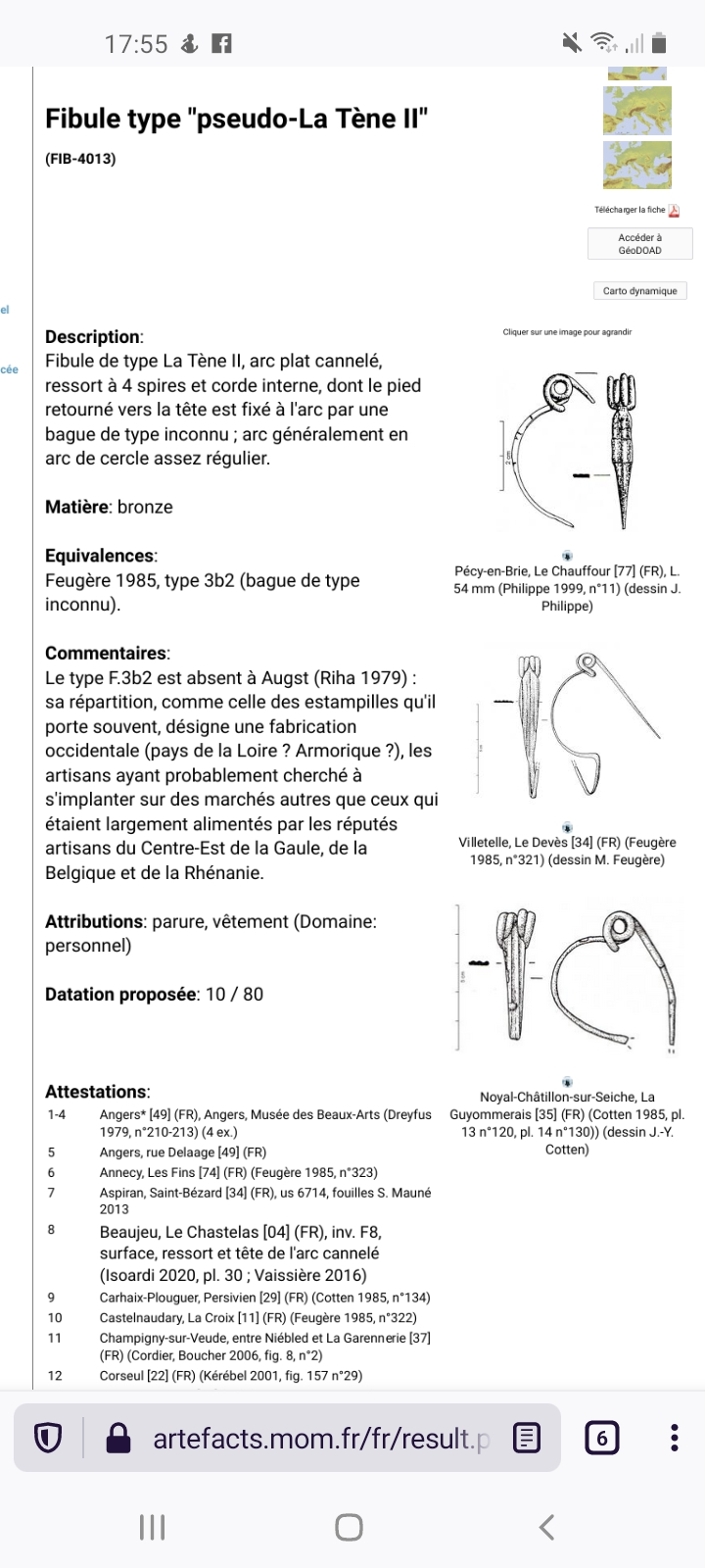

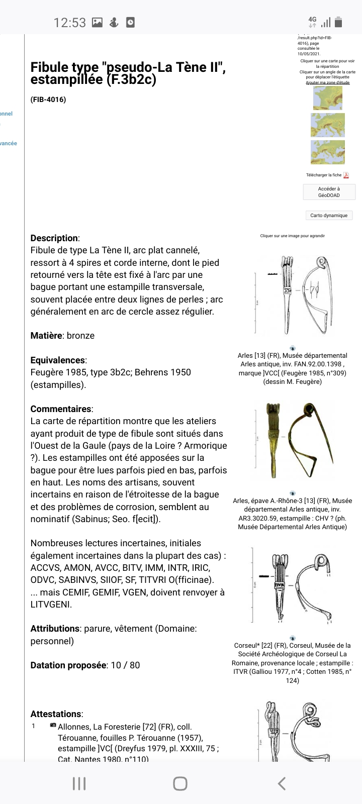

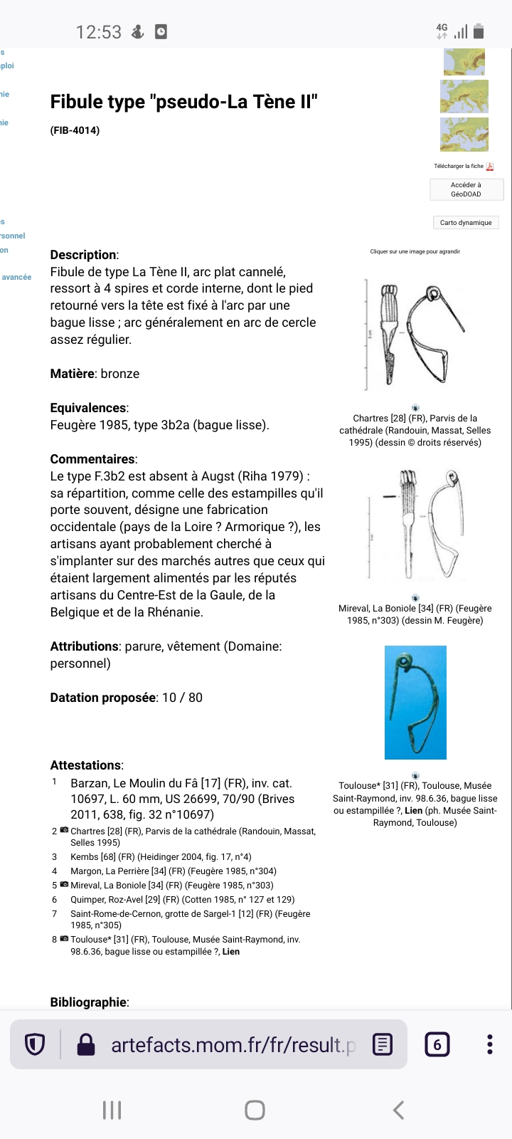

Je me dirigerait plus sur une " pseudo La Tène II ". 1er siècle. ( voir les commentaires du lien artefact.mom ..)

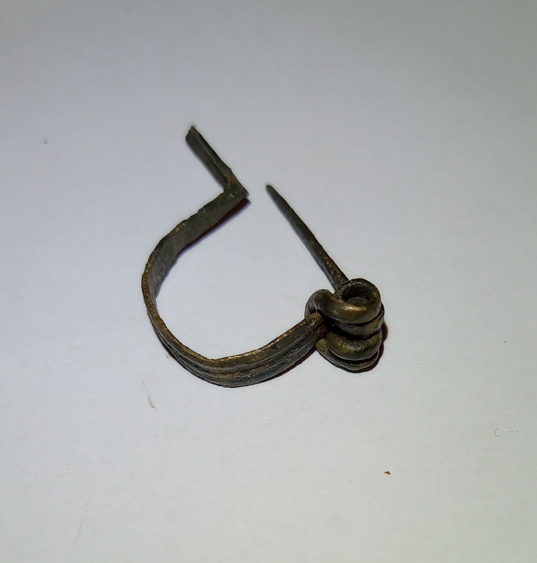

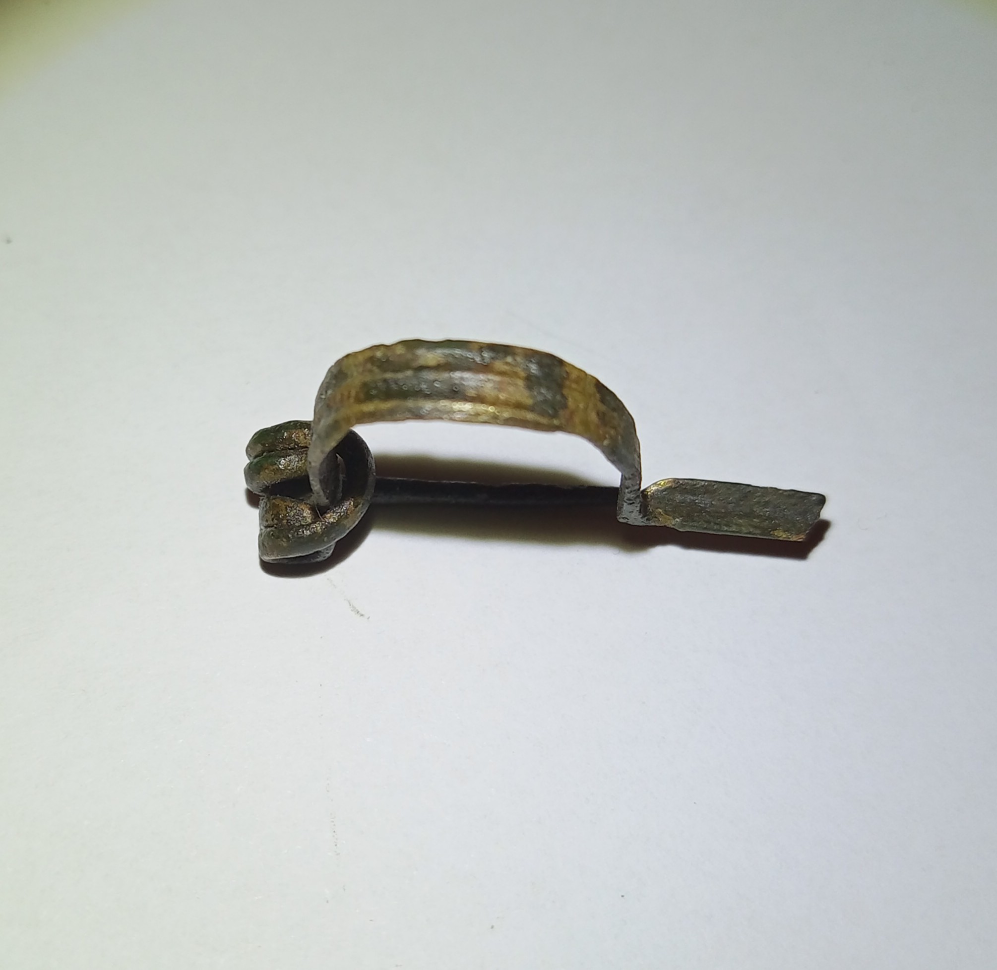

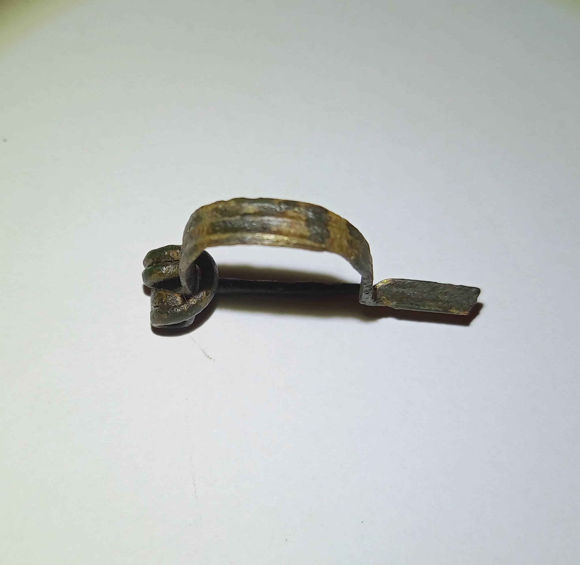

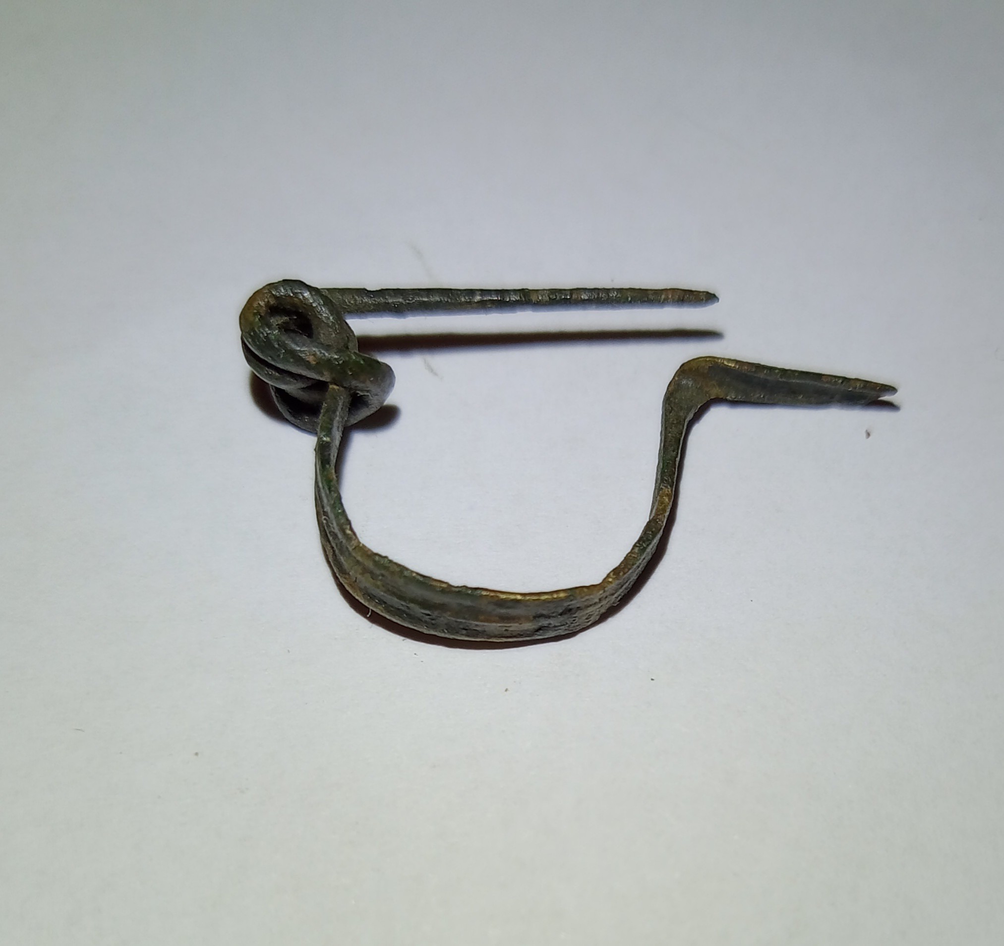

J'ai trouvé une fibule quasiment identique il y a plusieurs années que je pensais être romaine, mais apparemment d'après ce que je vois, elle pourrait être plus ancienne!!!
Ce serait bien cool!!! :p
Voici les photo de la mienne pour le partage :

Pour moi , un type Feugère 3b2 .
Impossible de préciser plus sans la bague absente... ( 3b2a , 3b2b , 3b2c )

Tiens j'ai trouvé un lien avec la même fibule avec sertissage sur arc.
Même dimension que la mienne.
http://musee.beruges.fr/fibule/
Donc elle daterait du 1er siècle après JC

Zavez tout compris...
Pour l'exemple de classement complet, une 3b2a et une 3b2c ...
