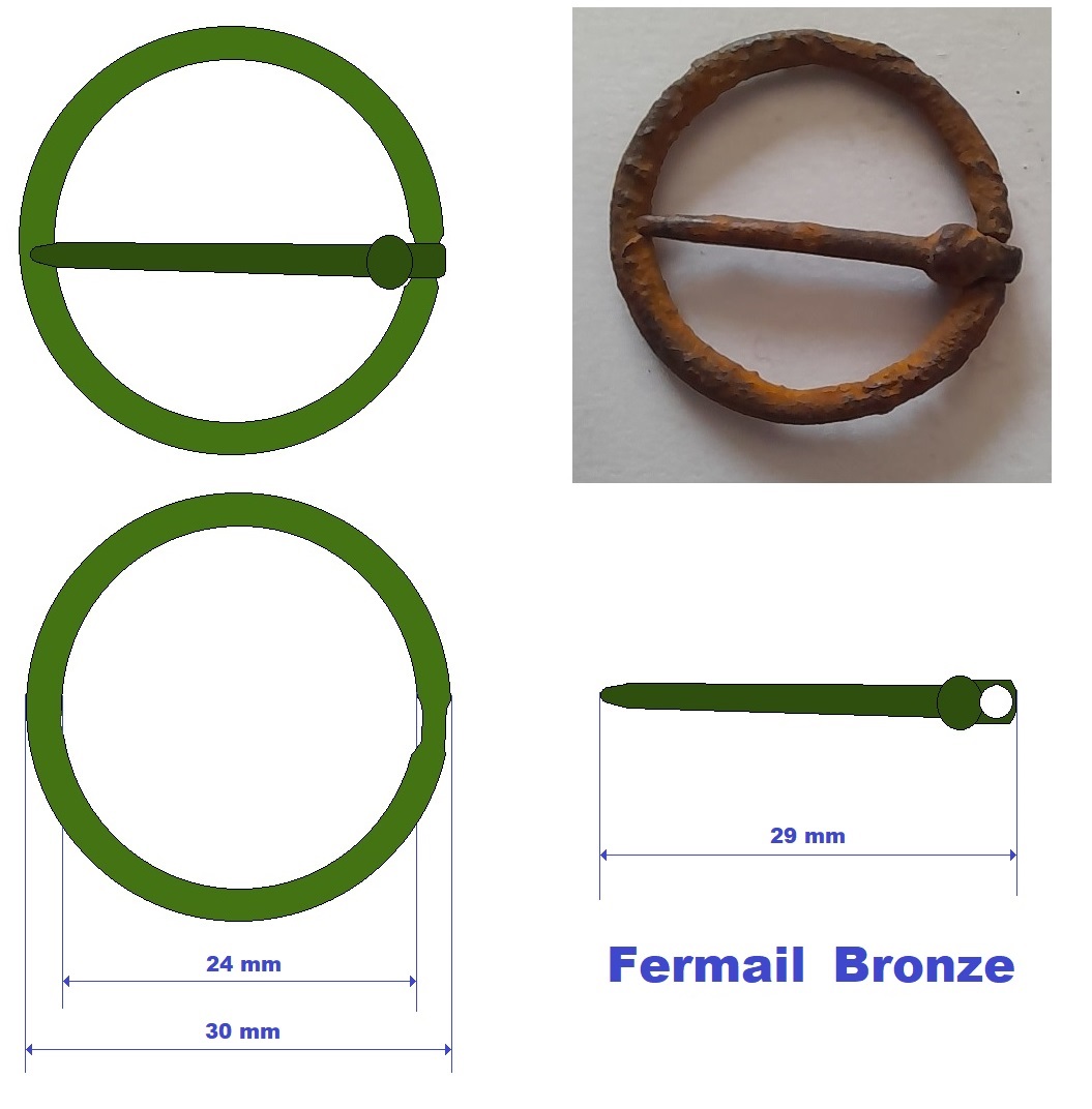

Voila mon fils lors de notre dernière sortie à sorti ce Fermail en bronze.

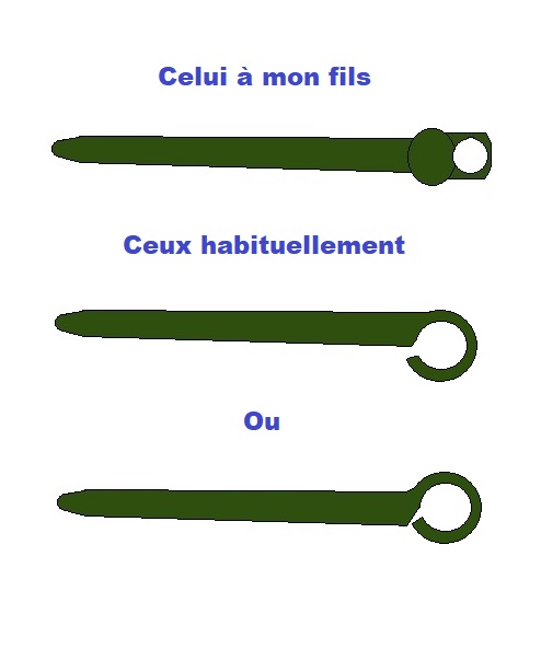

ce qui me fait douter au niveau de son âge, c'est cet ardillon qui est moulé sur l'anneau.
Habituellement les ardillons de fermail sont ouvert cambré en crosse ou en œillet, hors celui-ci et fermé moulé .
Fermail en bronze - Copie - Copie.jpg (137.76 Kio) Vu 841 fois
Son ardillon par rapport à ceux habituellement vue .
Ardillon de Fermail.jpg (31.18 Kio) Vu 865 fois

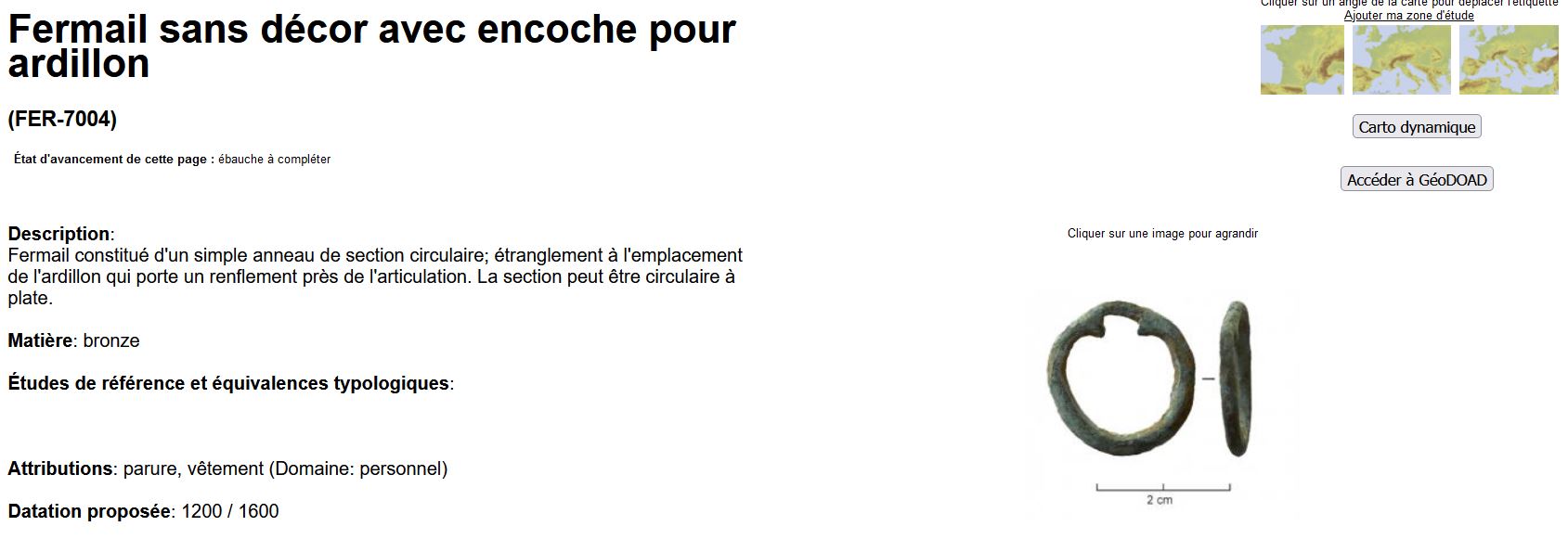

Le 3 sur Artéfact est proche du notre, mais je doute qu'il ai un ardillon fermé .
https://artefacts.mom.fr/fr/result.php? ... fmode=vign

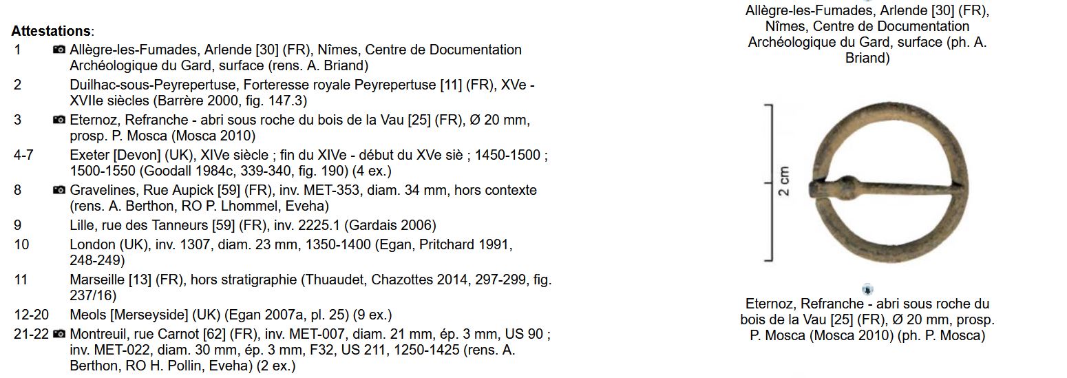

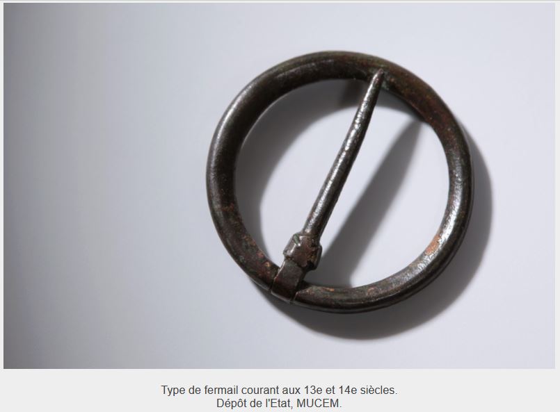

Il y a aussi celui-ci qui s'en rapproche, du 13 ou 14 ème siècle
https://archea.piwigo.com/picture?/1145
Fermail 13è 14è S (MUCEM).JPG (41.31 Kio) Vu 838 fois

Pour moi, c'est bien un fermail ancien.
Je pense que la "boule" sur l'ardillon est en fait une bague coulissante qui vient fermer la partie ouverte et qui est ensuit brasée sur l'ardillon. Alors on a l'impression que l'ardillon est d'une seule pièce avec un trou dedans.
Maintenant ça pourrait bien sûr aussi être un ardillon d'une seule pièce, mais alors c'est l'anneau qui serait ouvert dans sa partie mince pour y mettre l'ardillon, et qui serait refermé après par une brasure, c'est possible mais j'y crois moins.
De toute façon c'est l'une ou l'autre possibilité, car si tu ne vois aucune ouverture on ne peut pas faire passer l'anneau dans l'ardillon par magie.
Mais ce qui est sûr c'est que c'est un fermail du moyen-âge.
