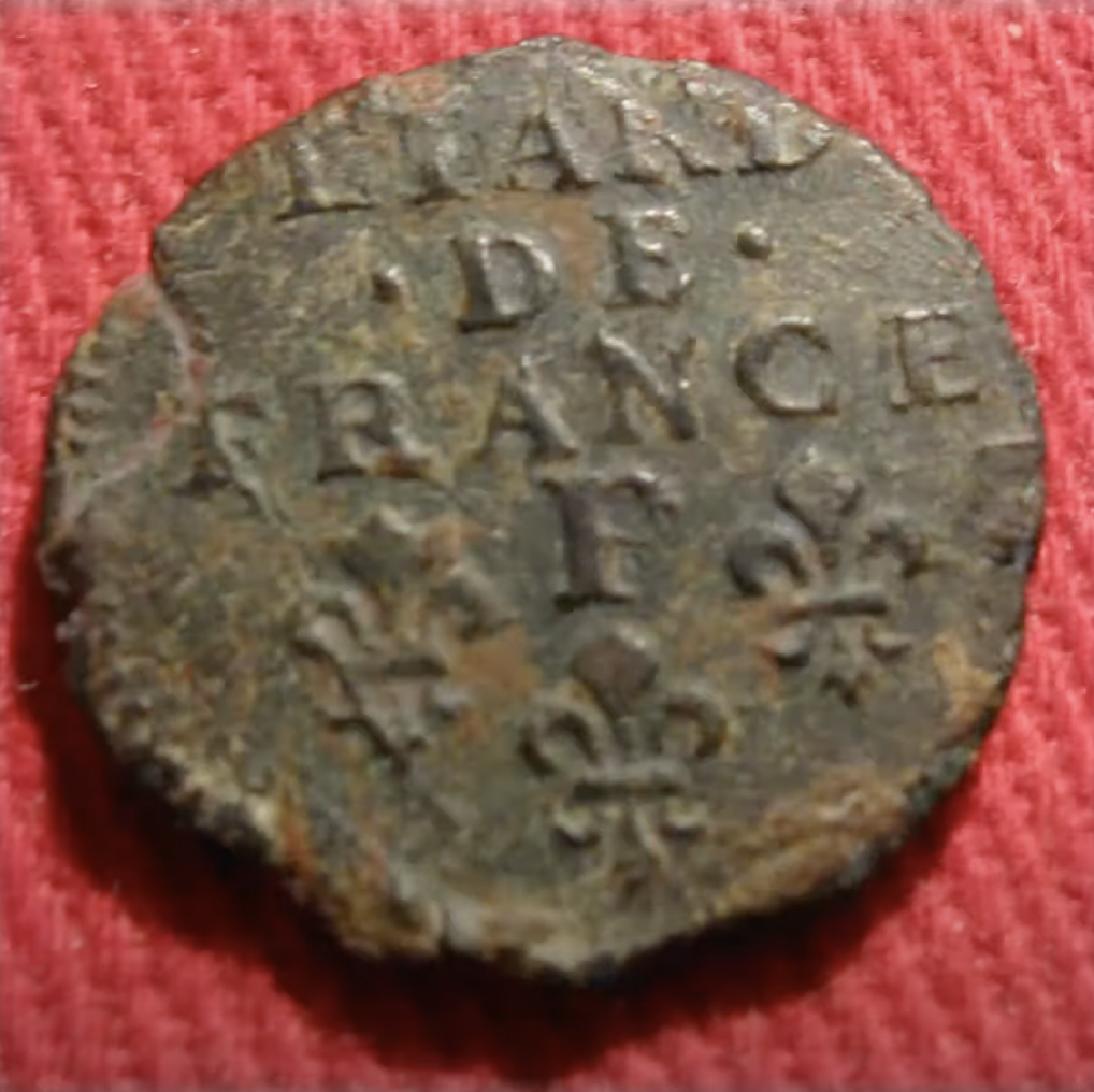

ah trop cool TerrÄrvernia #oo merci et ayé j'ai commencé à regarder #:)ôô par la première VIKING + vidéo vraiment cool (notamment avec le liard à 16.53) car on voit bien comment se passe un "RUN" type !! = m'suis abonné #oiov c'est une belle initiative GG
""Pour connaître bien sa bécane il n'y a pas de secret faut creuser."" › ah oui, je comprend ce que tu veux dire.. ok, merci.. mais je creuse quand même beaucoup et des fois des trous gigantesque et bredouille #:r: #oop
mais pour choisir vos spots du coup ? au hasard ? genre vous l'avez dans la voiture et quand un temps se présente = pouf vous vous faites un chemin ? nan mais hier, par exemple.. je suis aller super loin pensant avoir trouver "LE" grâle des chemins car déjà inscrit sur de vieilles cartes and co (mon village date de l'an 400 c'est pour ça) et puis plouf :| rien du tout .. c'était tout nul #:(( mais c'tait très loin du village et pommé au milieu de nul par ..alors pt ça a jouer. .. mmmm .. et bref.. passionnant en tout cas #oo cordialement .. merci encore pour ta chaine

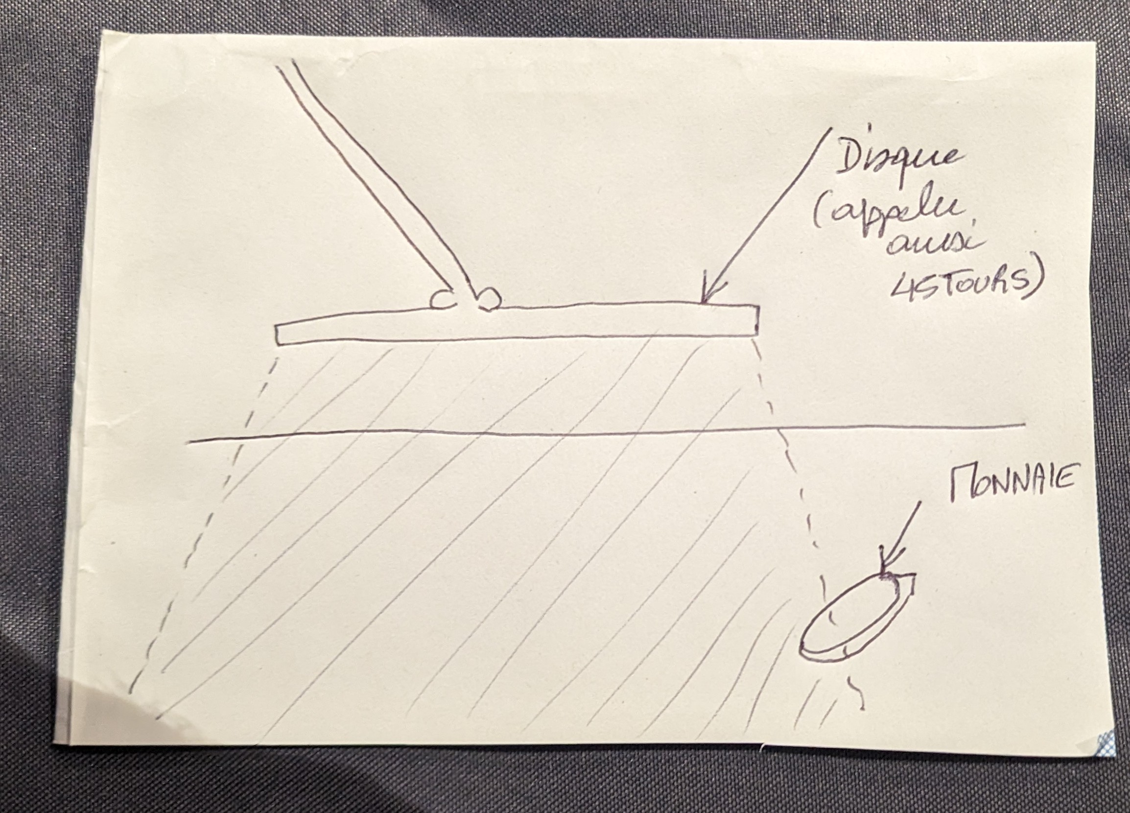

Bonjour à tous, tu vois , on t'avais prévenu que ce loisir était DANGEREUX !!!!! Tu vois , tu es devenu accro , tu poses trop de questions et c'est tant mieux !!!!
Tu as déjà reçu les réponses DU GRAND MAITRE du forum , je partage bien son expérience sur ces réponses .Je pense qu'il ne m'en voudra pas si je te fais par d'un complément de " débutant" ( oui je sais , il va y avoir une volée de huées )
2 / ou se trouve la satané "zone sensible" sur un disque ? sur les côtés ? à sa tête ? au centre ?
Les 4 mon capitaine, ton disque n'est en fait qu'un électroaimant qui va réagir à ses propres variations de champ magnétique induites par la présence d'un objet métallique. Ce champ magnétique produit pas le disque à une forme de cône. donc, le centre du disque réagira plus profondément que les bords.
L 'ASTUCE : pour cela ,je t 'ai fais un petit dessin à l'arrache . Lorsque tu attrape un son/cible , tu recules " doucement" ton disque pour arriver en limite de détection , cela ne veux pas dire que ta monnaie se trouve au bord du disque ( dessin) car les rayons ne sont pas droits , mais de cibler la zone ( regarde la feuille , le caillou ) .Ensuite , il ne s'agit pas de faire un trou de baignoire , mais assez large pour ne pas abîmer l'objet ( ça t 'arrivera de toutes façons , comme à tous)

wwoooowww et bien merci pour ces précisions #:)) que j'ai pu mettre en pratique dans ma vigne et j'ai trouvé une boucle et un joli fragment que je vais pouvoir vous partager des à présent via de belles photos réalisé dans mon petit studio OBJEt de DETECTION tout juste installé #oo
