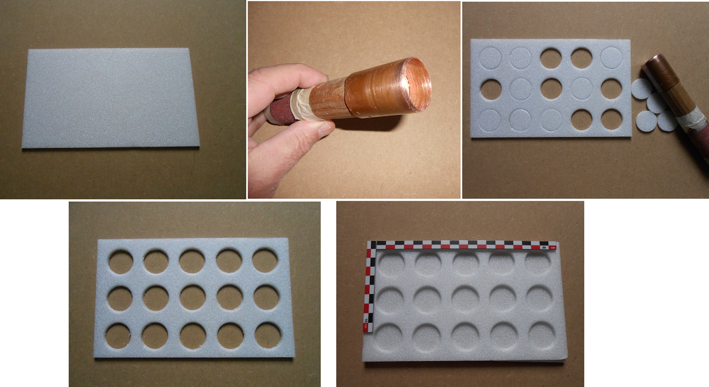

Je profite du mauvais temps pour partager mon dernier bricolage...
Création d'un médaillé à l'aide de vieux matériaux...

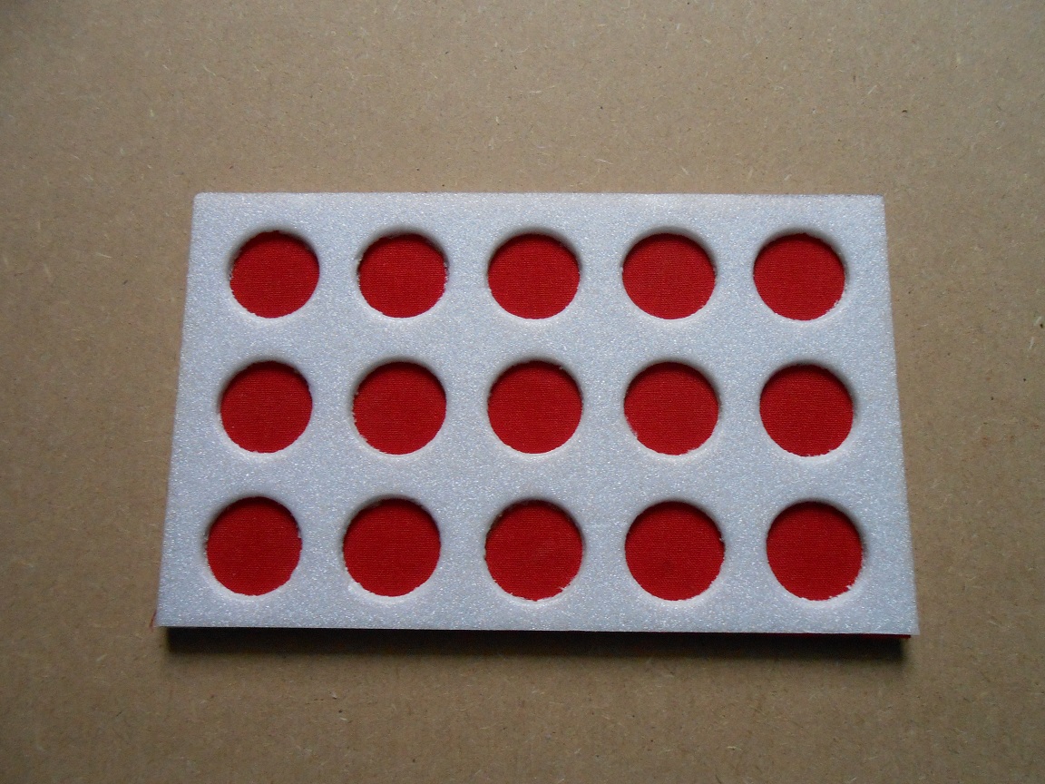

Je prends des chutes de dépron, j'en taille deux à la même taille
à l'aide d'un emporte pièce (fabrication maison avec un morceau de manche à balais
et un raccord de plomberie emmanché dessus), je découpe mes emplacement pour
futur monnaies (j’utilise mes mires archéo pour centrer les alvéoles)

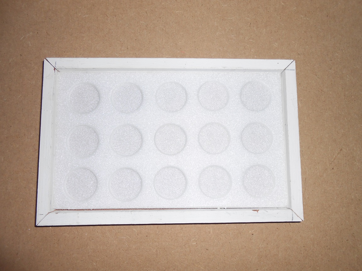

Une fois les alvéoles découpé, je colle cette partie de dépron sur l'autre...

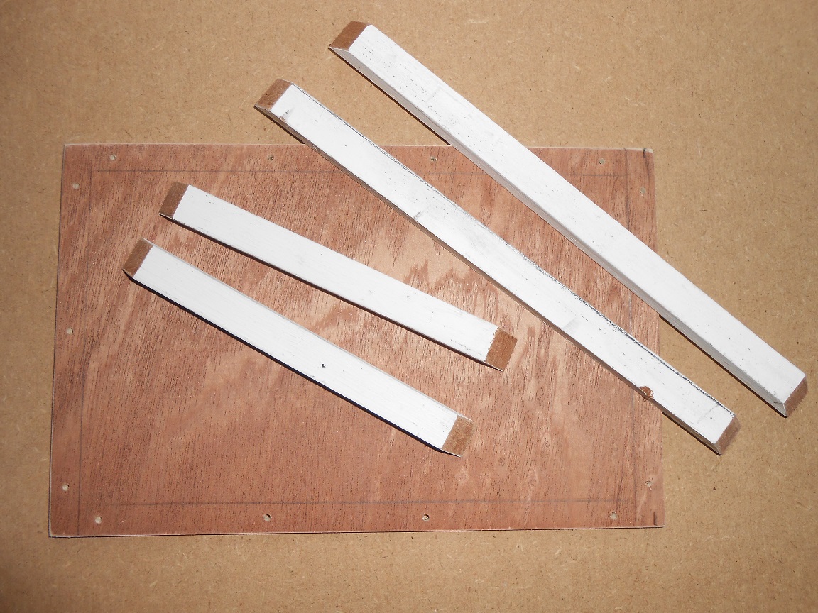

Pour rigidifier l'ensemble je réalise un boite avec des chutes de tasseaux et du contreplaqué

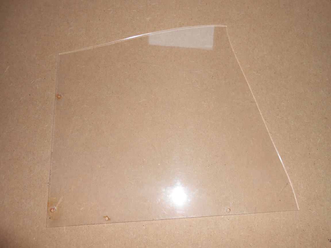

j'assemble l'ensemble et je taille dans une chute de plexi la protection qui viendra
fermer l'ensemble...
Sans oublier de faire une encoche pour soulever le plexi facilement...

On peut aussi mettre du tissus entre les deux plaques de dépron...
Après, on adapte la taille du médaillé en fonction de la quantité de dépron disponible
ou de la quantité de monnaie a ranger...

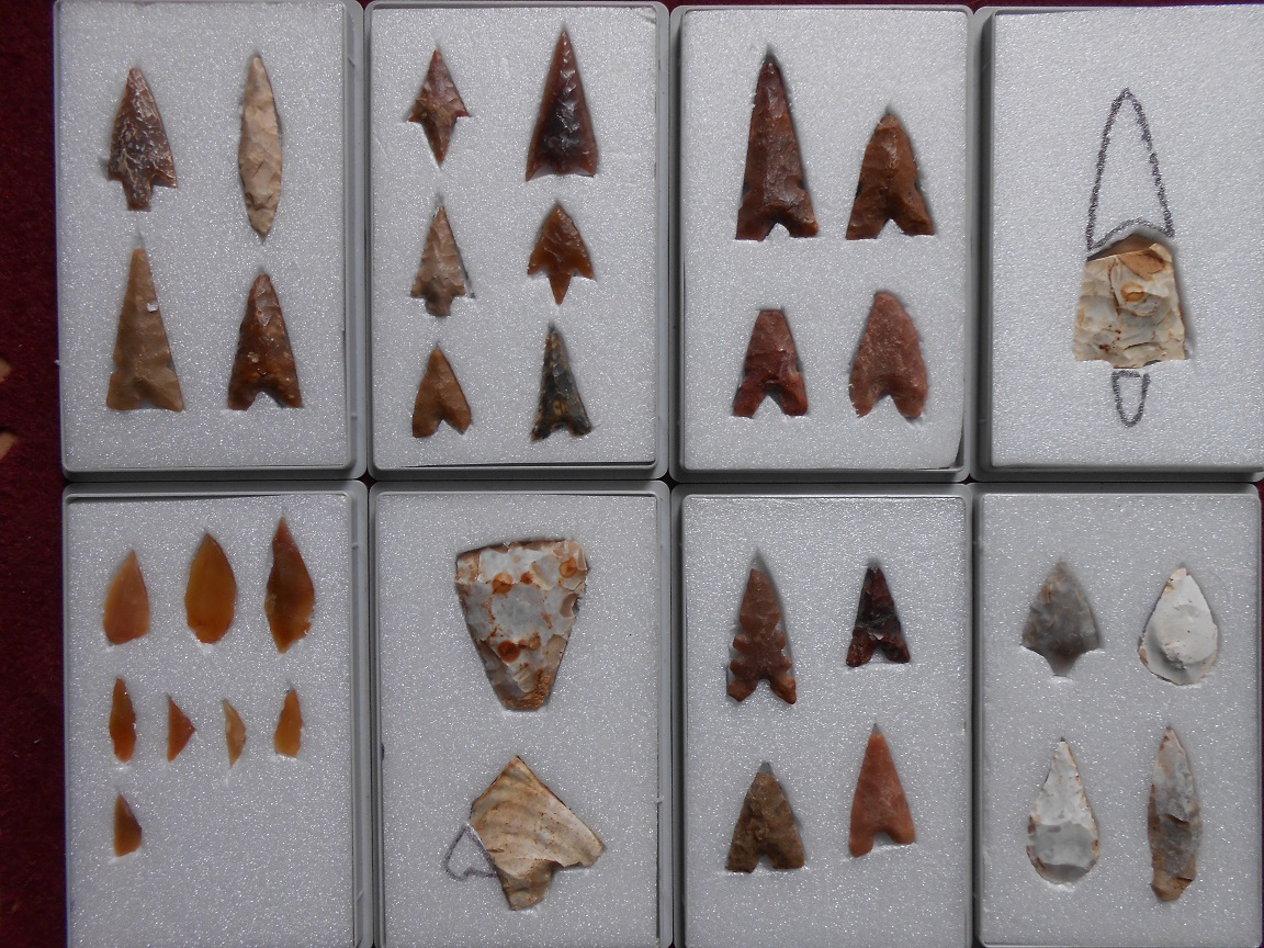

Je l'ai fait pour mes pointes de flèches avec des petites boites avec couvercle
ça rends pas mal et ça protège bien

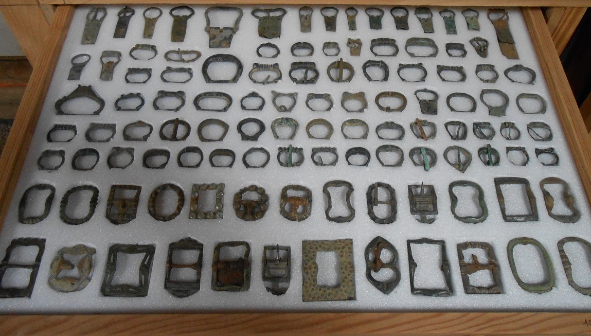

Et j'ai fait des tiroir en utilisant le même système pour ranger mes boucles...
Là, il faut découper au cutter en faisant le tour des boucles une par une. C'est un peu long
mais ça fait pas mal au final...
