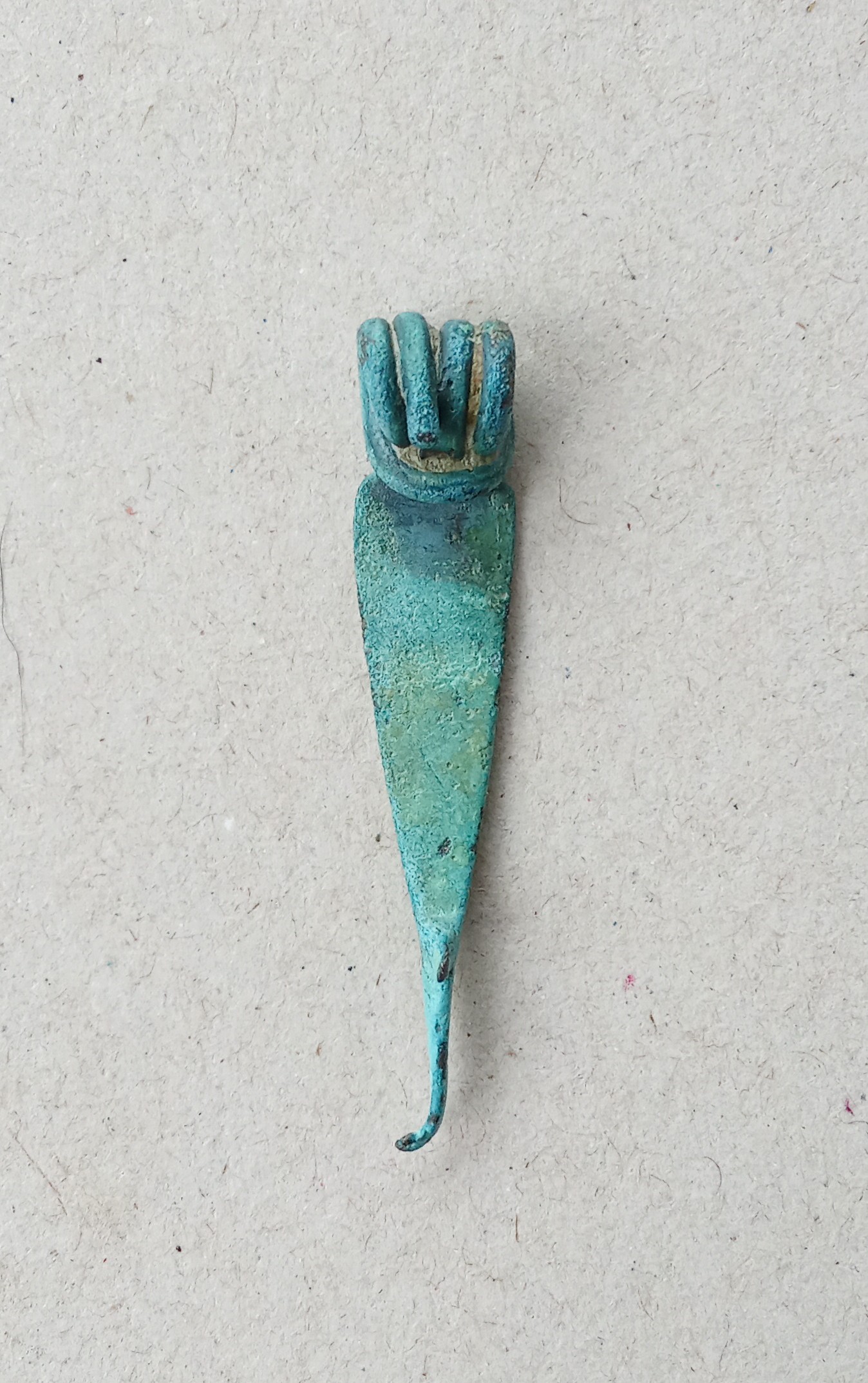

Voici une fibule avec une jolie patine turquoise trouvée hier avec Alban lors d'une sortie mémorable en terme de pluie et de vent :p
De quel type s'agit il a votre avis ?
55mm
Bronze

Bonsoir Béné,
C'est une fibule à ressort à 4 spires avec la corde interne. Le repose ardillon était de forme trapézoïdal ajouré.
Il s'agit du type de Nauheim référencé 5a chez M.Feugère.

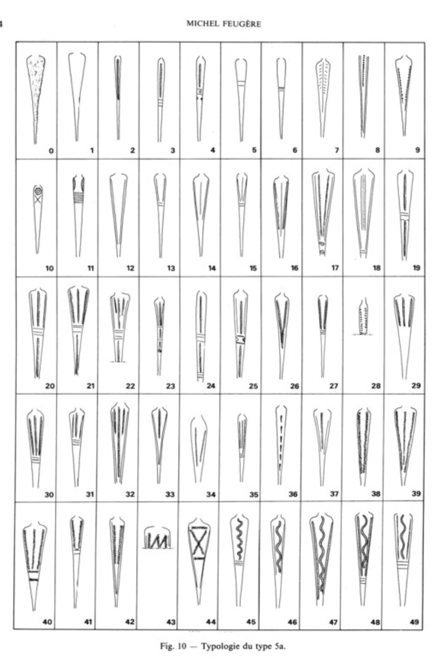

Après sur ce type, le décor sur l'arc détermine la variante (5a1, 5a2, etc...) .
Donc d'après la typologie on se rapproche de la 5a26 je pense.
Pour la chronologie ce type est donnée entre -120 à -50 avant notre ère.
Très belle découverte 😍

Voici le tableau des variantes dont nous parle Jérémie.
