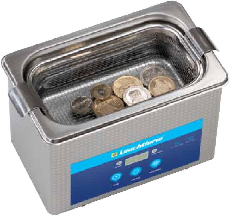

Appareil de nettoyage-a-ultrasons.jpg (157.27 Kio) Vu 173 fois

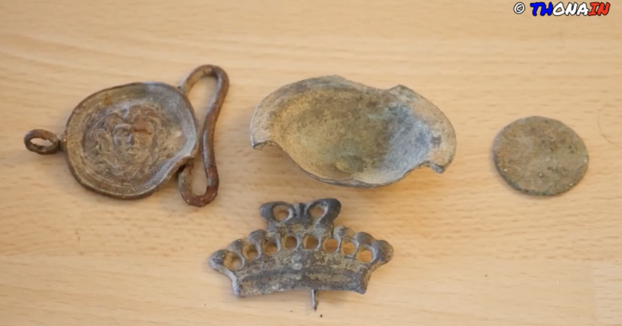

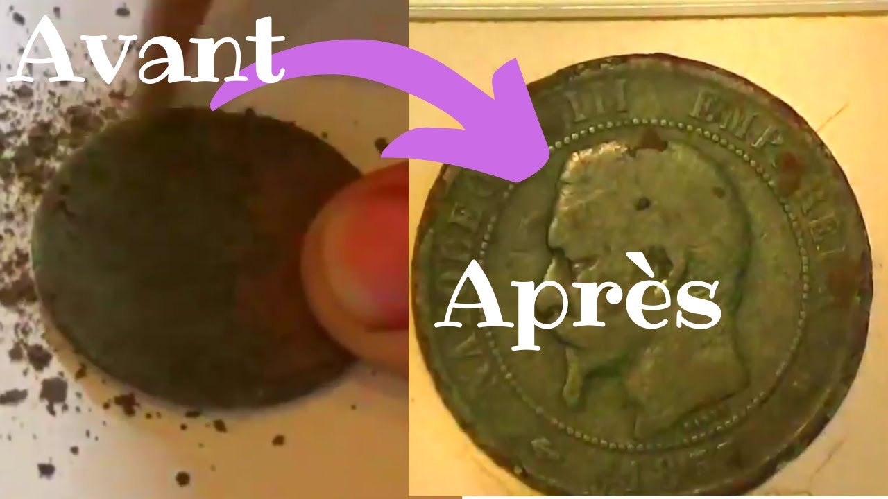

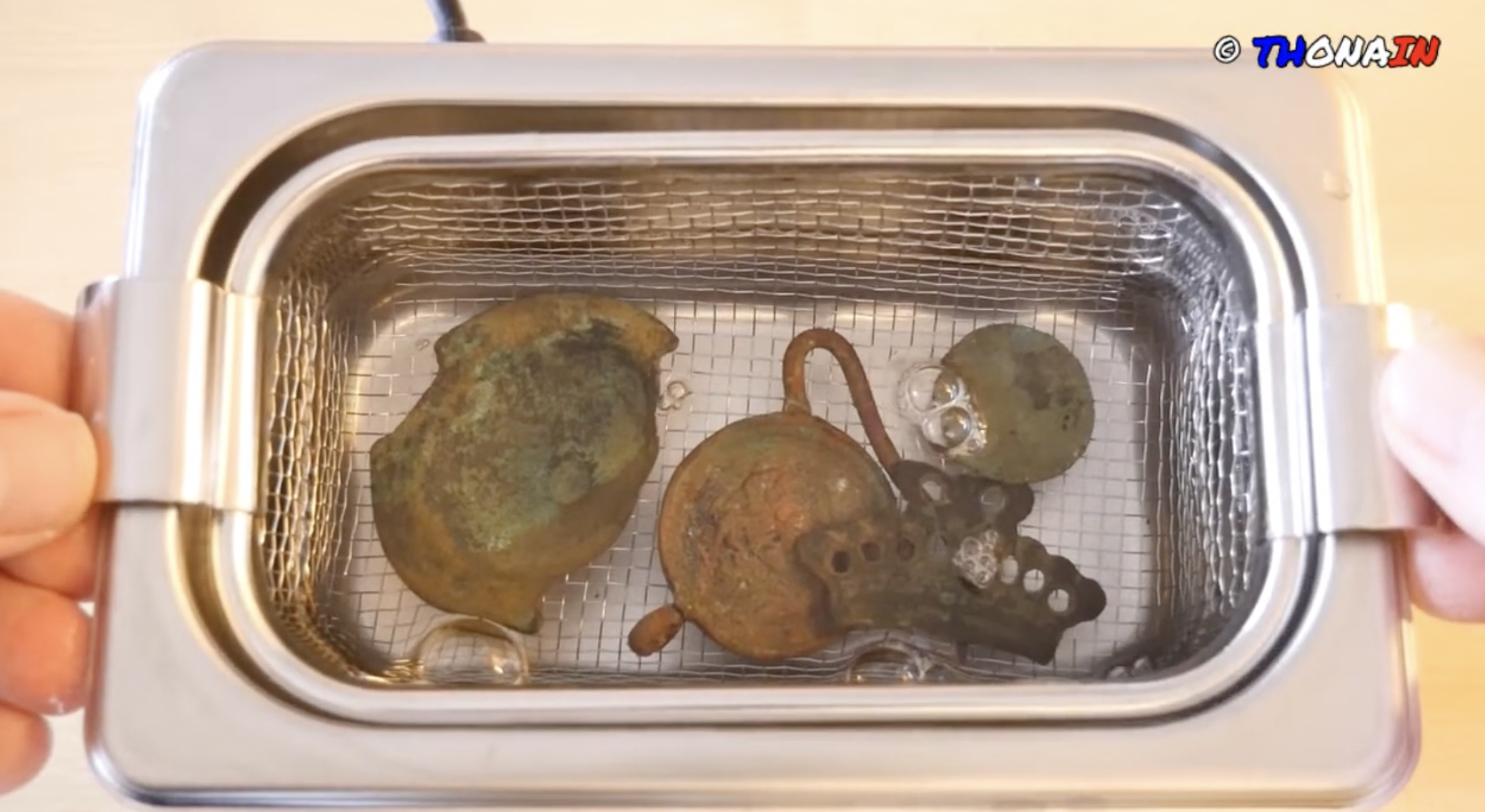

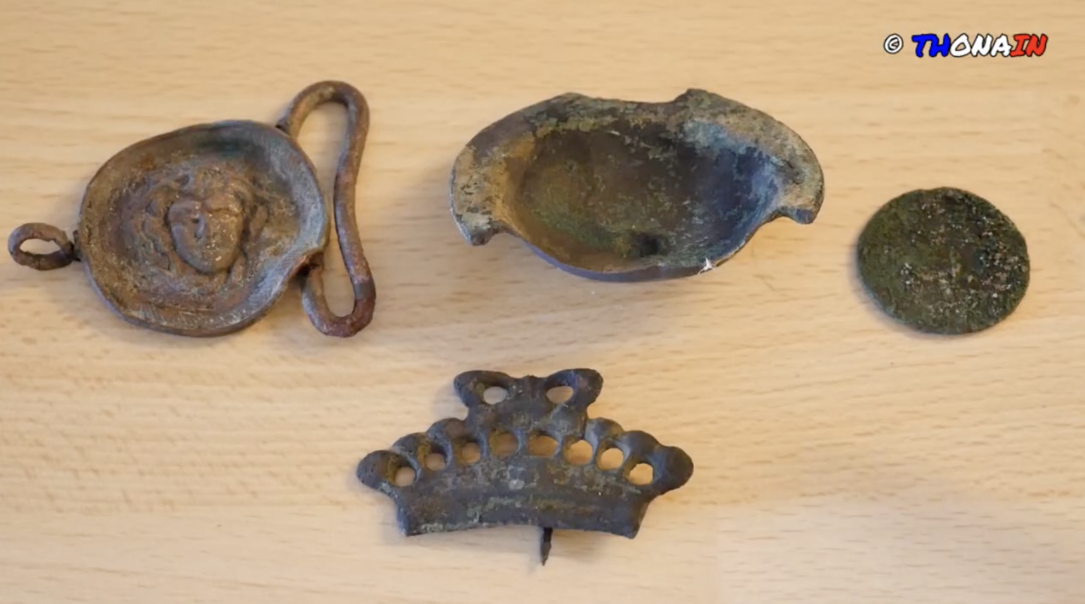

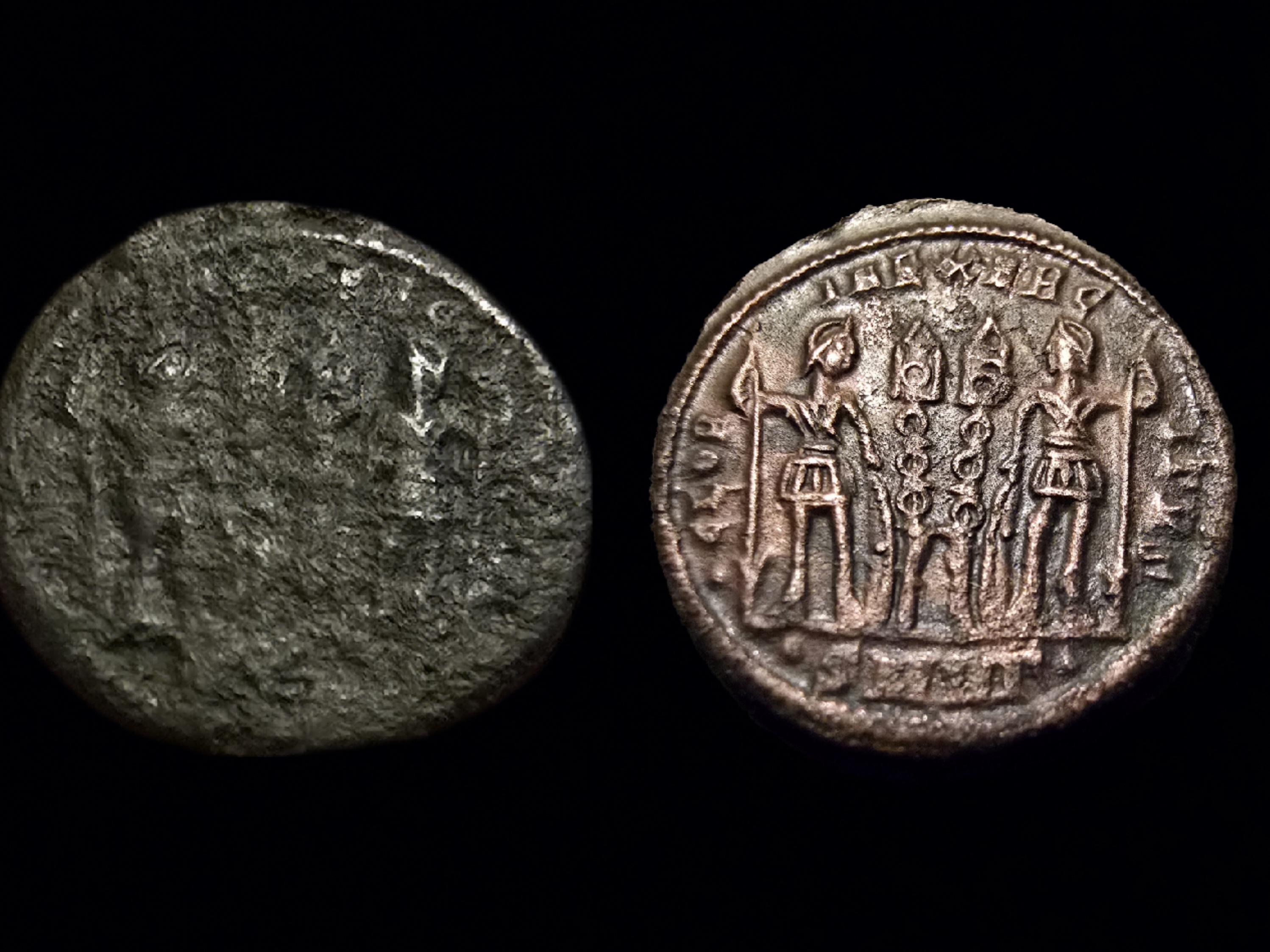

sur cette vidéo on voit vraiment bien le travail de la machine ›››
Capture d’écran 2026-06-12 à 12.20.05.png (3.04 Mio) Vu 141 fois
Capture d’écran 2026-06-12 à 12.24.34.png (3.67 Mio) Vu 141 fois
Capture d’écran 2026-06-12 à 12.25.32.png (3.5 Mio) Vu 141 fois
mais c'est pas aussi bluffant que ce que m'a fait voir le numismate #oo'

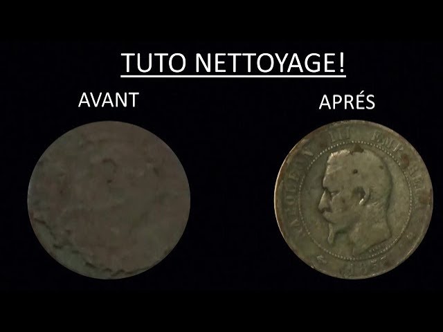

C / et là, je trouve qu'on commence à parler un poil plus sérieux (??) avec ce modèle #oo ›› VEVOR 2L pour ≈50€ ??
Capture d’écran 2026-06-13 à 10.50.34.png (2.94 Mio) Vu 121 fois
