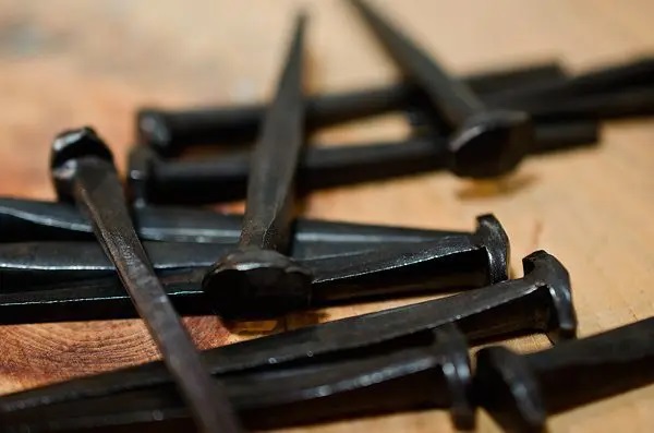

l'idée d'un clouage ça vient d'ou? parce qu'en regardant bien le trou est plutôt carré #oiov jamais entendu parler de ça .
A l'époque, les clous étaient forgés, et les clous forgés sont de section carrée.

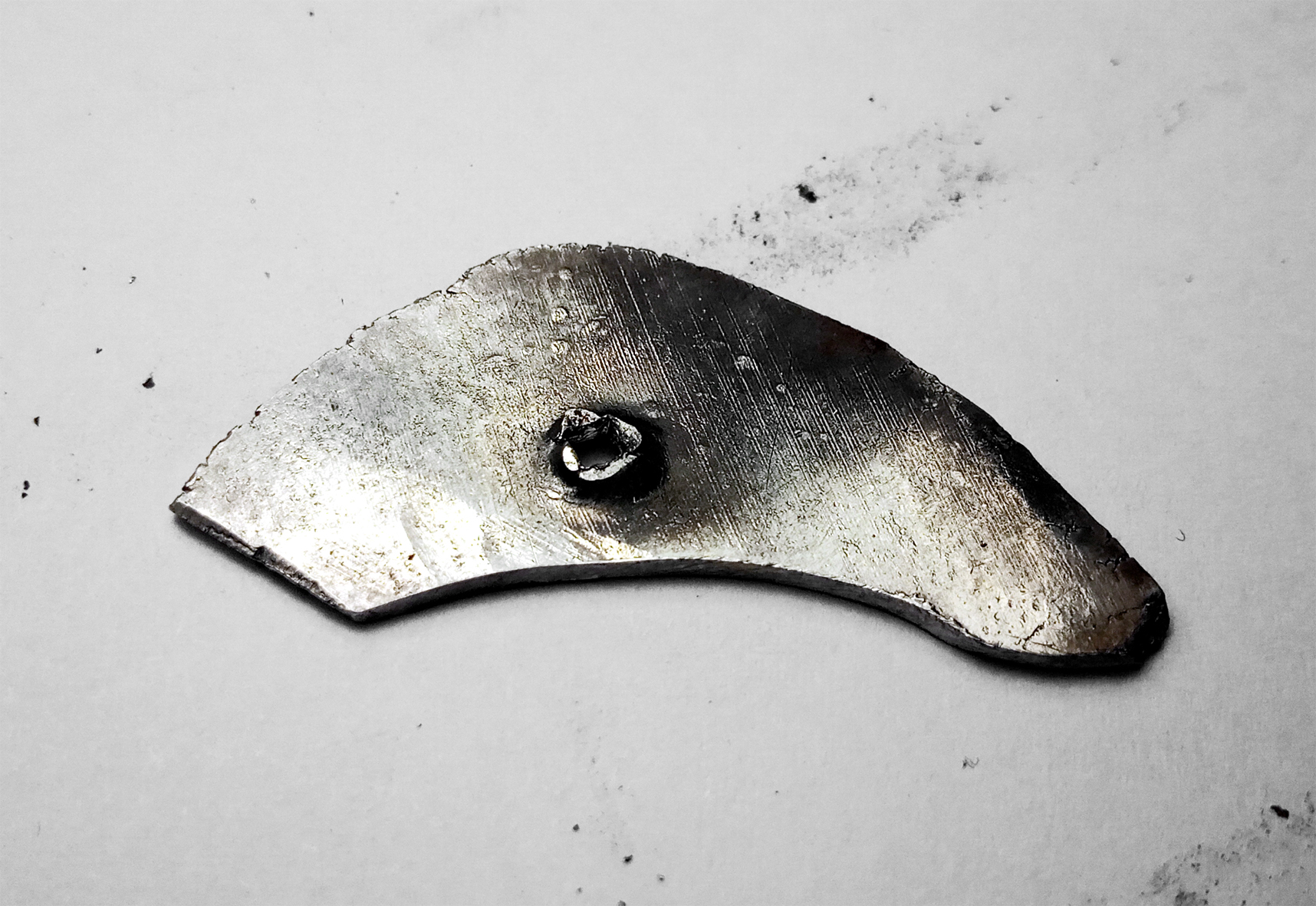

Voici le petit test promis.
Je n'avais pas de 1.8 de stock, par contre, j'avais la flemme de fondre un lingot et le laminer pour l'expérience.
Donc, c'est du 1.65, mais je ne pense vraiment pas que 2 ou 3 dixièmes de millimètres eurent changé quoi que ce soit.

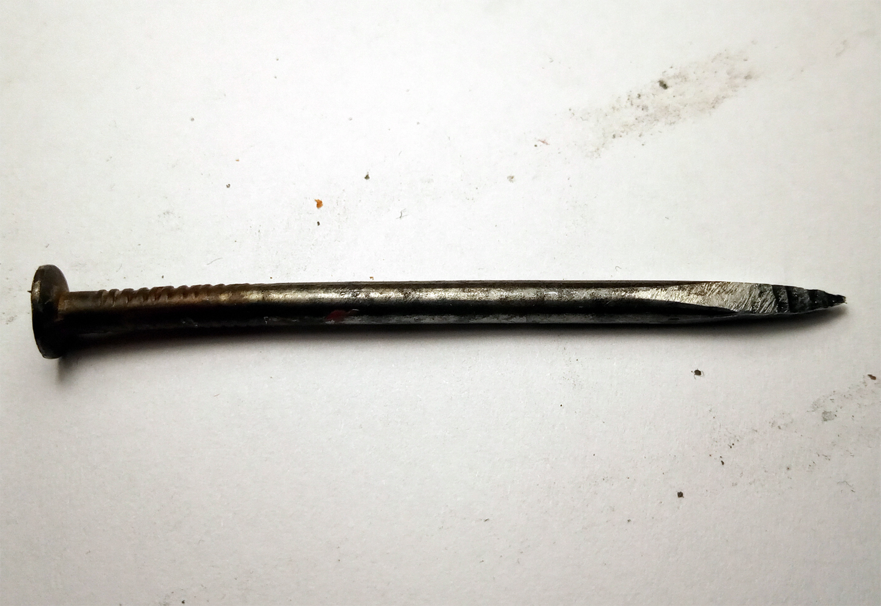

Le clou, c'est un bête clou de charpente de 4mm de section auquel j'ai mis quelques coups sur la gueule pour lui faire la tête au carré.
Notons tout de même que ces clous modernes sont bien loin d'avoir la solidité d'un clou forgé à chaud.
Au ressenti, ça passe comme dans du beurre qui sort du frigo.
Une résistance, mais toute relative.
Je gage qu'avec un vrai clou forgé à l'ancienne, ça serait passé comme dans du beurre laissé sur la table de la cuisine un jour de canicule.

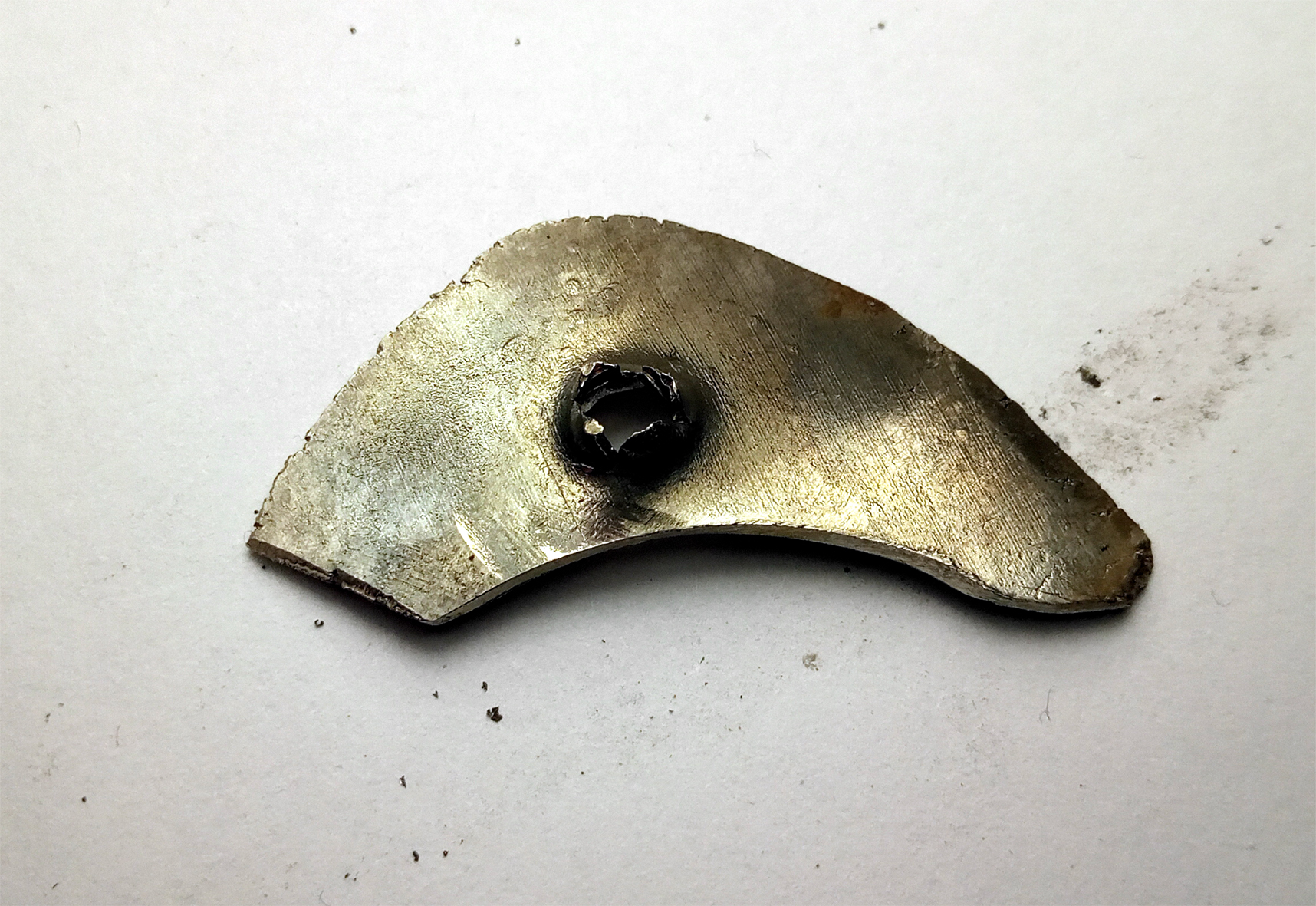

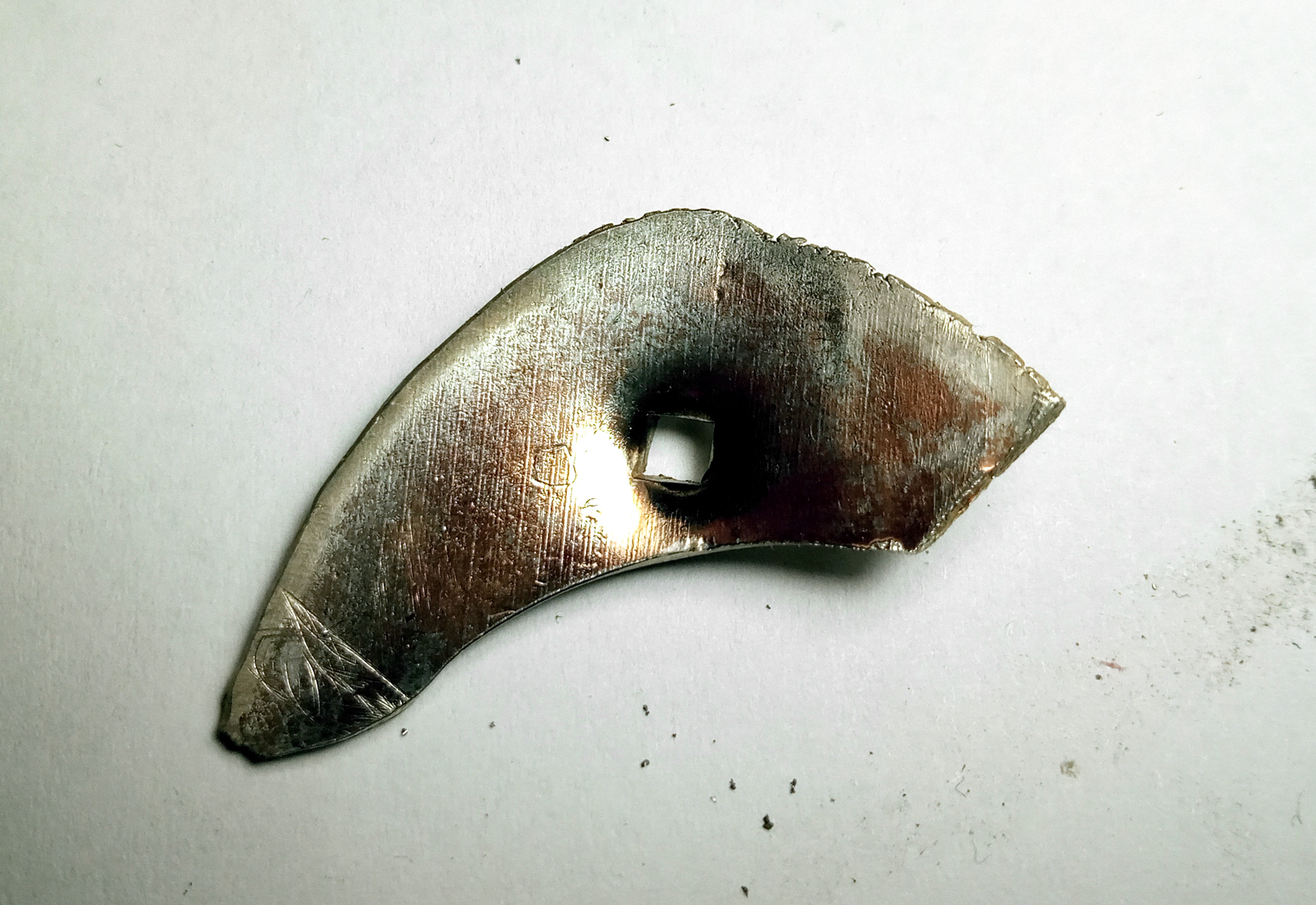

L'arrière est sans surprise avec un bourrelet de matière excédentaire qui ressort bien.
J'ai frappé avec un support en bois assez tendre. On peut parier qu'avec un support plus dur cette bavure eût été moins haute.
Peut-être un peu dans ce genre-là :
En résumé, trouer un plané d'argent d'1.6mm d'épaisseur avec un clou est un jeu d'enfant, enfin, d'enfant qui a apprit à ne pas se taper sur les doigts avec une massette d'un kilo. #g:)
Il n'y a aucune raison qu'avec 3/10e de mm en plus ça ne fonctionne pas.
