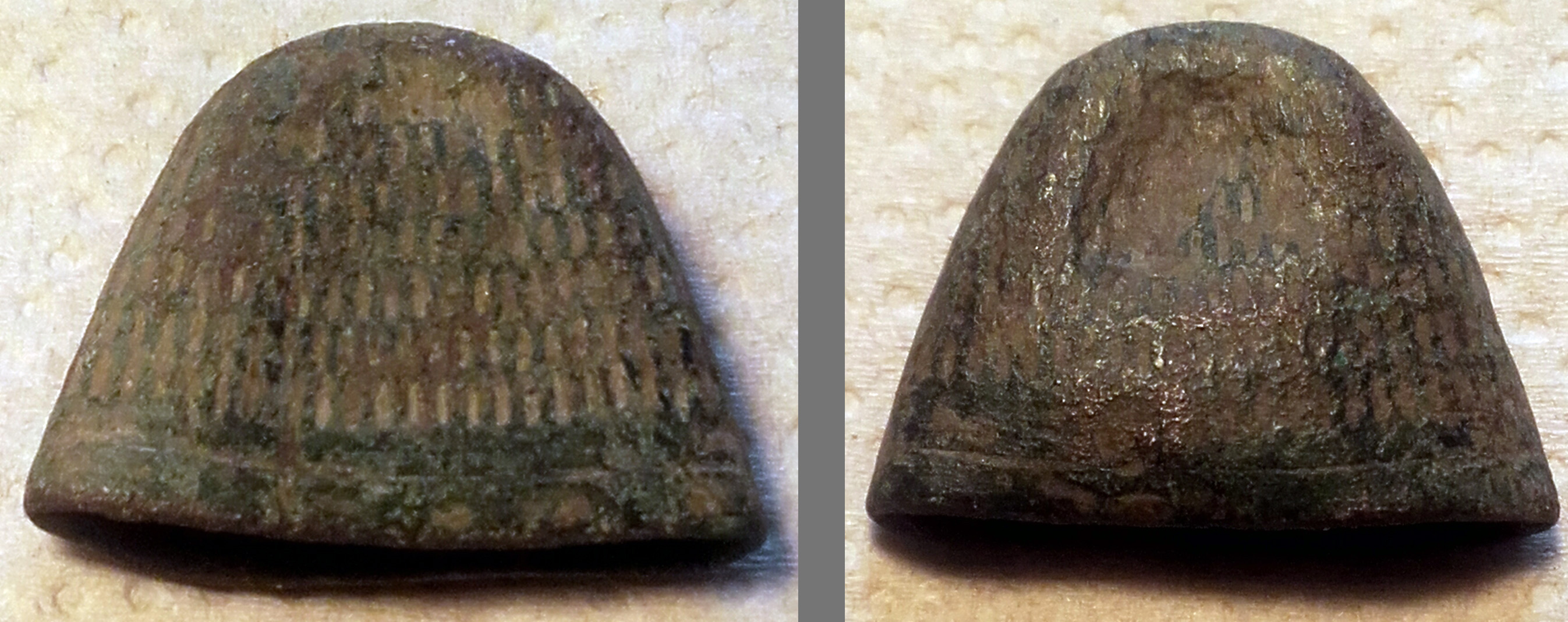

trouvaille il y a fort fort longtemps hélas vivement la libération ;-) fait début mars dans un champs !
mes questions, et des conseilles sur le nettoyage supplémentaire ? le remettre en forme ou pas ? et comme faire ?
avez vous une idée sur la datation aussi
taille 2 cm de haut , hélas il est aplati 2cm largeur
merci

joli dé !
le redresser à mon avis grand danger de le bousiller définitivement !
pas jeune c'est tout ce que je sais
pour le nettoyage , il est déjà bien comme ça sinon savonnage à la brosse souple et cure dent dans les rainures ;)

Benedictvs a écrit : sam. mai 02, 2020 12:08 pm joli dé !
moui pareil , je ny toucherai pas ...
14e il me semble ...

Bonsoir gerald!
Simpa, et laisse tel quel, au moins il aura son authenticité.
1: vers le bas les poinçons partent ils en colimaçon? Artisanal avec ou sans colimaçon(14/16e)
2:y a t il des IIIIIIIIIIII en bas de jupe? si oui début industriel(fin 17e) mais je ne pense pas, vu les poinçons.
3:tole de Bronze ou cuivre??

Message par Gerald » sam. mai 02, 2020 3:25 pm
bonsoir Marco Taupman
oui vous avez tous raison le mieux et l’ennemi du bien je vais stoppé là le nettoyage.
1 en effet les poinçons partent en colimaçon !
2 non en bas de jupe il n'y a pas de IIIIIIIIIIII
3 je dirai cuivre mais sur de rien !
merci

Message par Marco Taupman » sam. mai 02, 2020 4:57 pm
Ok
donc colimaçon 14/16e
si te semble un peu léger(cuivre)..si un peu lourd Bronze, pas facile a voir sur photo ;)

Message par Gerald » sam. mai 02, 2020 6:42 pm
merci il doit être en bronze car un peu lourd
