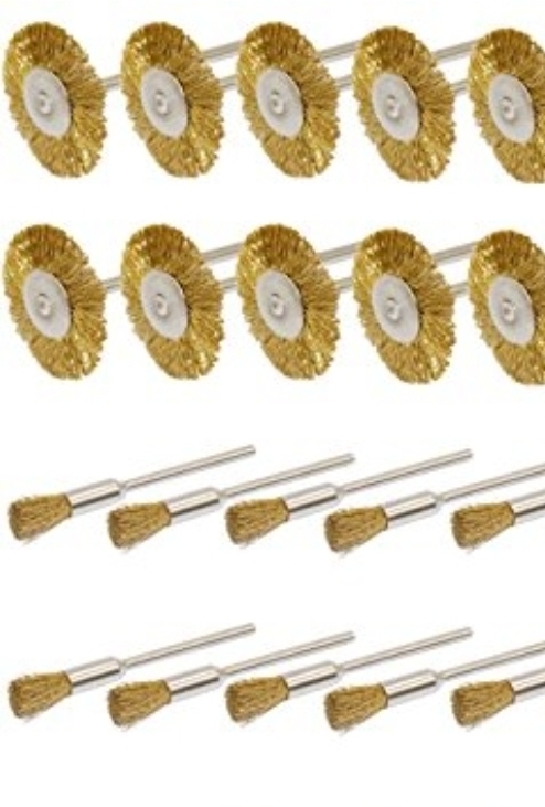

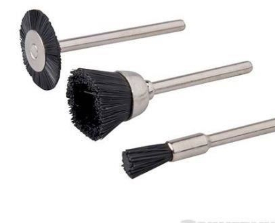

très bon outillage sui oeut servir à plein de choses ...
pour te faire économiser un peu sur les ustensiles ( pas tous très utiles ... ) , je te conseil de la prendre seule ( je sais pas si ça existe par contre ... ) et d'acheter jydte l'outillage nécessaire , pour moi , brosses laiton ( une ronde + une juste en embout ) et brosse noire ... je ne me sert pas du reste .

J'utilise exactement les mêmes ustensiles que Mat
La dremel c'est un bel outil mais à utiliser avec parcimonie.
Je m'en sers surtout pour le lustrage après application de cire renaissance avec la brosse douce.

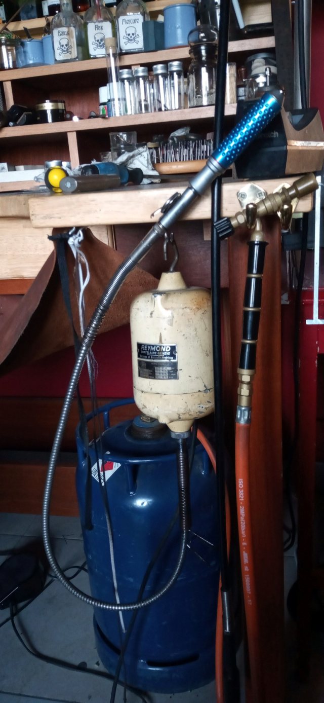

Contrairement à ce que l'on croit habituellement, la marque Dremel est loin d'être la meilleure du marché, et certaines marques "produit blanc" sont même parfois meilleures.
Pour ce type d'outil, le meilleur rapport qualité/prix est incontestablement la marque Proxxon. Bien plus fiable et universelle que Dremel.
Mais si vous voulez mon avis de bijoutier qui utilise ce genre d'engin indispensable au quotidien, je vous dirais de laisser tomber ces petits moteurs quels qu'ils soient pour vous tourner vers un vrai moteur suspendu avec pédale rhéostat.
Pourquoi ? Plusieurs raisons :
- Les bobines de ces micromoteurs sont petites, donc plus sujettes à chauffer, donc à se dégrader, surtout sur les modèles d'entrée de gamme.
- Les bobines étant petites, les charbons le sont tout aussi et s'usent donc plus vite également. Sur certains modèles premiers prix, il est même impossible de les changer.
- Ces micromoteurs tournent très vite et même beaucoup trop vite pour certains types de travaux. Même les modèle équipés d'un variateur de vitesse tournent toujours trois à quatre fois trop vite lorsqu'ils sont réglés à la vitesse la plus basse. A ces vitesses, on perd de vue l'effet de l'outil et il n'est pas rare qu'on aille "trop loin" avant de s'en rendre compte. Aussi l'outil et l'objet chauffent trop, on abime au lieu de restaurer...
A contrario,
- Les bobines de moteurs suspendus sont larges et peuvent encaisser de larges plages de travail.
- Les charbons sont toujours remplaçables et c'est généralement ce qui s'use en premier dans un moteur électrique.
- Les moteurs suspendus sont équipés d'une pédale rhéostat électronique qui permet de régler instantanément la vitesse de rotation, de zéro au maximum pouvant être développée par le moteur. C'est un confort indéniable tant pour la réactivité que pour l'efficacité.
- Les moteurs suspendus sont livrés avec avec un flexible de déportation et une pièce à main permettant la prise d'outils. Certaines sont équipées d'un mandrin universel et permettent la prise de toute taille de queues d'outil.
- Sur ces flexibles, il est possible de changer rapidement la pièce à main rotative par une pièce à main dite "marteleuse", qui permet de transformer le mouvement rotatif en mouvement percussif et d'ainsi bénéficier d'un micro marteau-piqueur dont l'outil peut être... une aiguille !
Et niveau prix, me direz-vous ?
Eh bien, faisons le calcul.
En neuf, le moteur Dremel 3000 coûte entre environ 45€ et 70€ suivant si on l'achète en enseigne ou sur un géant chinois.
https://www.amazon.fr/Dremel-3000-15-ro ... uage=fr_FR
En neuf, le flexible de déportation Dremel coûte entre environ 33€ et 42€ suivant les mêmes critère de distribution.
https://www.amazon.fr/Dremel-26150225JA ... uage=fr_FR
Ce qui nous fait l'ensemble de marque Dremel à un prix oscillant entre 78€ et 112€.
Chez Proxxon, le moteur (mandrin universel) est à entre environ 60€ partout.
https://www.amazon.fr/Proxxon-28472-FBS ... uage=fr_FR
Le flexible Proxxon (mandrin universel) est à environ 30€ partout.
https://www.passion132.com/fr/outils/11 ... 86221.html
Ce qui nous fait un prix moyen pour l'ensemble Proxxon d'environ 90€. Même fourchette donc que pour Dremel, mais plus fiable.
_______________________________________________________________________________
Pour les moteurs suspendus, étant donné qu'ils sont plus destinés à des professionnels, la gamme de prix est beaucoup plus étendue. Mais voyons l'abordable.
En entrée de gamme, nous trouvons des moteurs accompagnés leur flexible de déportation, de leur pièce à main à mandrin universel et de leur pédale rhéostat à moins d'une soixantaine d'euros. Même à ce prix, ces moteurs sont, selon moi, bien meilleurs que les marques précitées, tant par leur robustesse que leur efficacité.
https://fr.aliexpress.com/item/40012704 ... 15607%2333
Modèle légèrement plus puissant pour à peine plus cher.
https://fr.aliexpress.com/item/40012704 ... 5616%23750
Pièce à main percussive pour transformer sa meuleuse en micro manteau-piqueur adaptable sur ces modèles
https://www.amazon.fr/Gravure-Poign%C3% ... 312&sr=8-2
Pour illustrer que chez Dremel on paye surtout la marque au détriment de la qualité, voici un moteur suspendu de cette marque, boîtier 90% plastic, pièce à main non interchangeable et mandrin non universel...
https://www.amazon.fr/Rotatif-Flexible- ... 757&sr=8-2
Pour résumer, pour le prix d'un moteur Dremel ou Proxxon qui restent des outils pour bricoleurs éclairés, vous pouvez avoir du matériel semi, voire professionnel qui sera plus robuste et mieux adapté au travaux de précision.
Pour moi, y'a pas photo...
Pour ma part, j'utilise quotidiennement un moteur suisse ayant appartenu à un dentiste ayant officié dans les années 50' ! Ce moteur tourne toujours parfaitement après 70 ans de bons et loyaux services !
Si je devais en changer, je prendrais certainement un des deux Foredom présentés plus haut.
