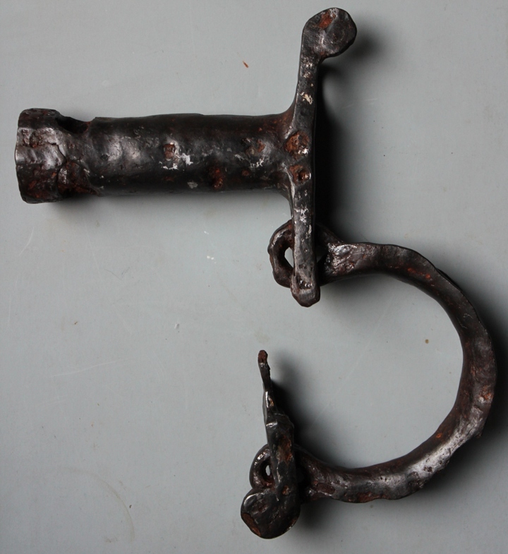

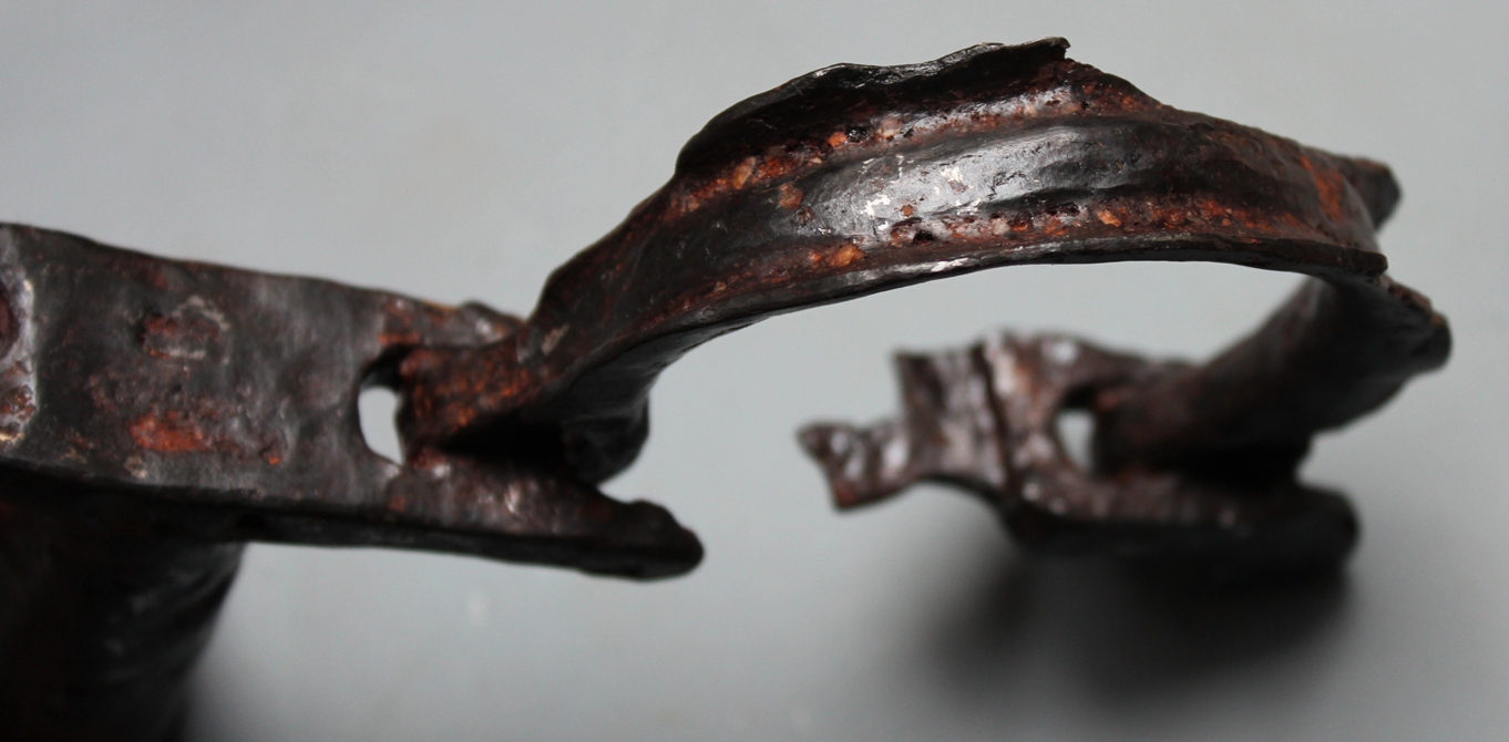

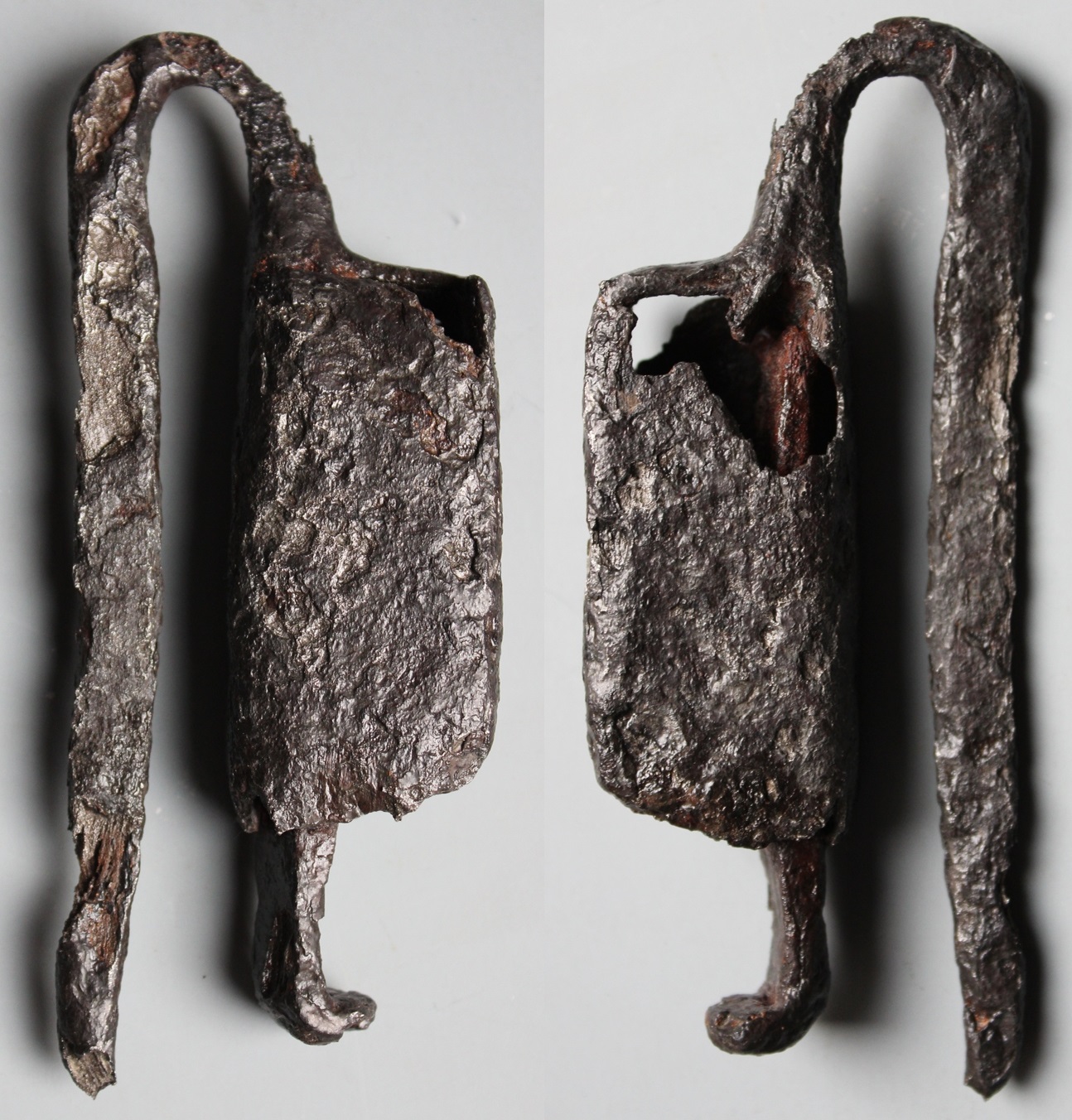

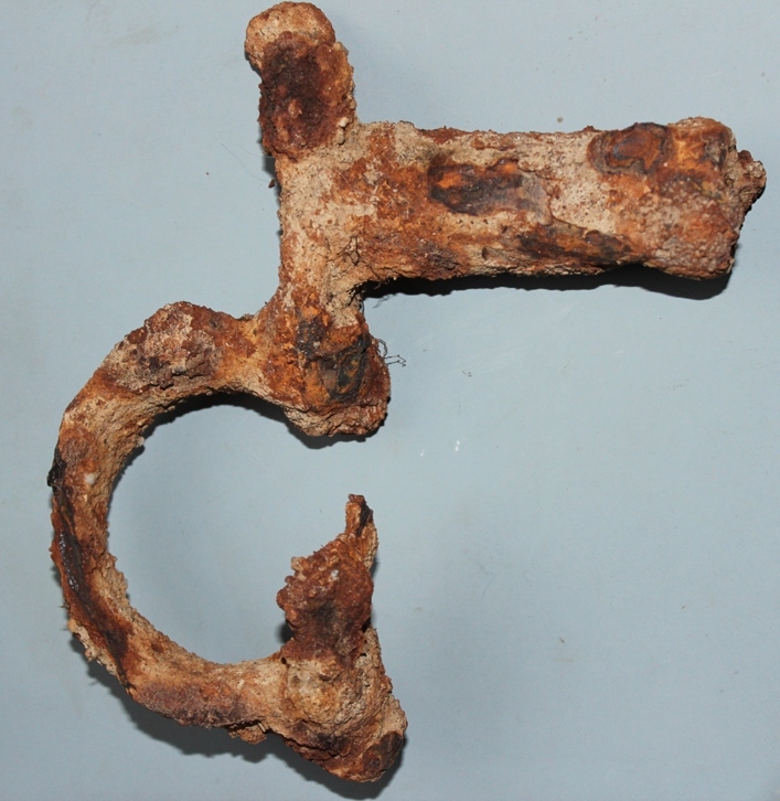

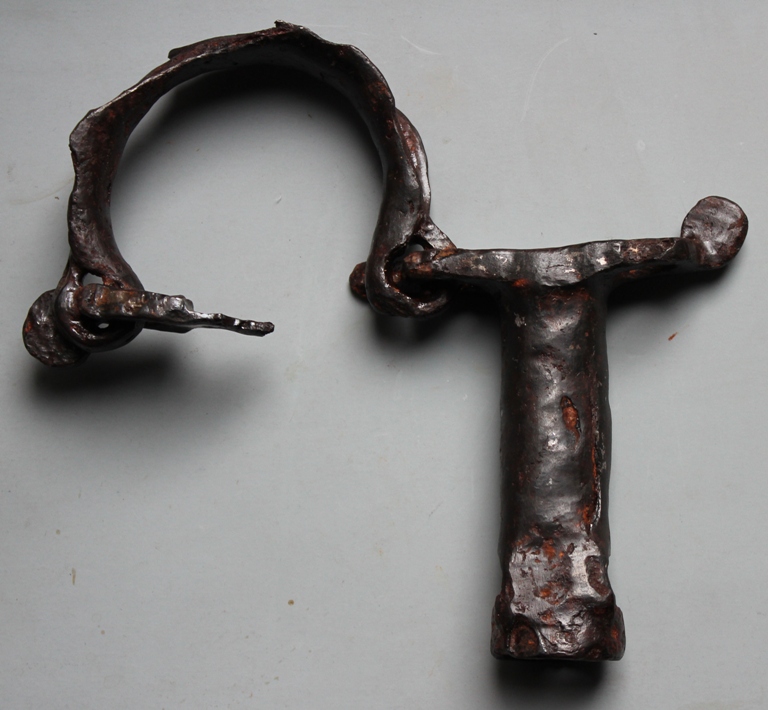

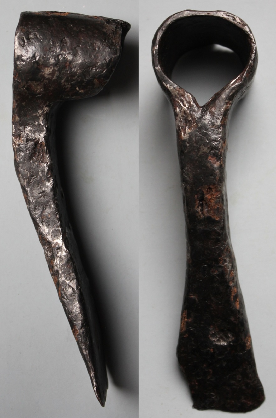

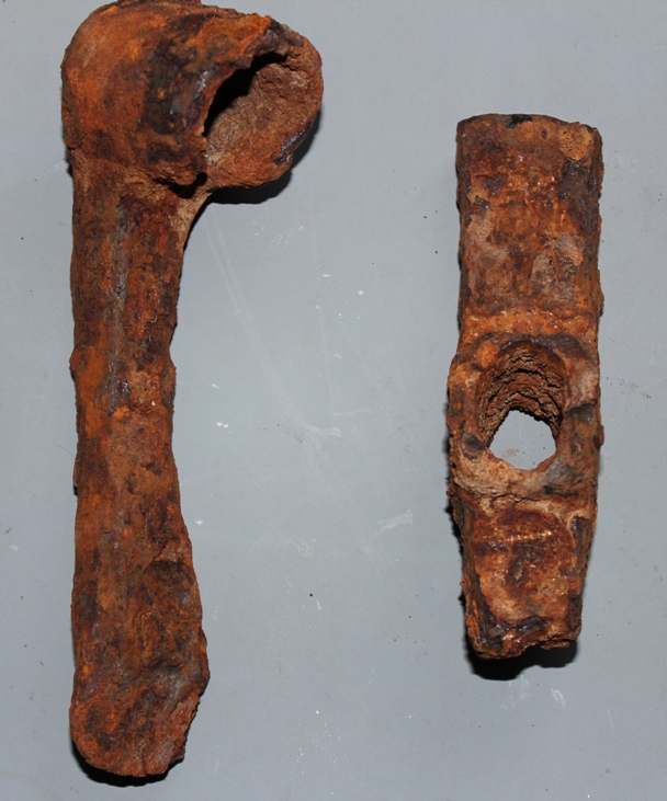

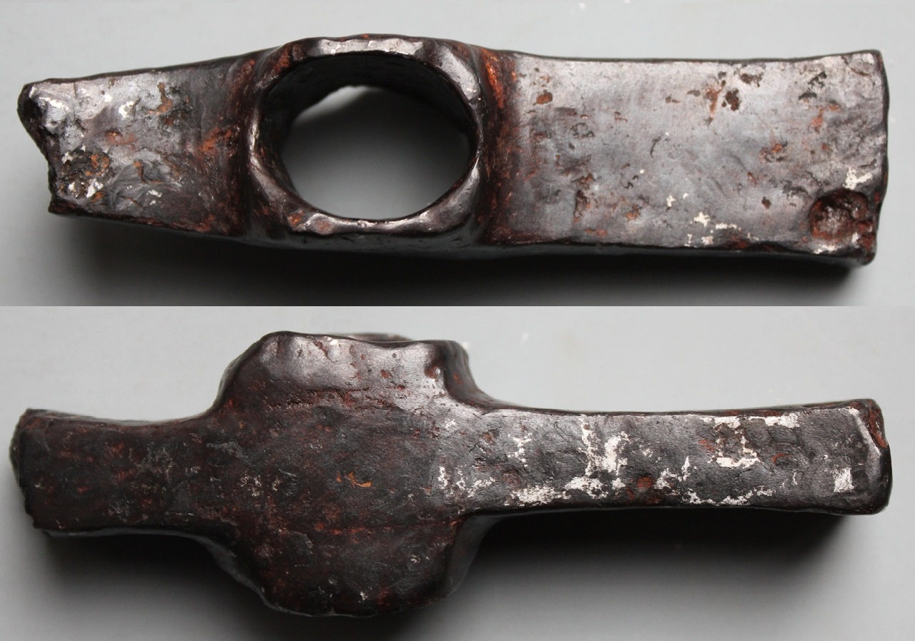

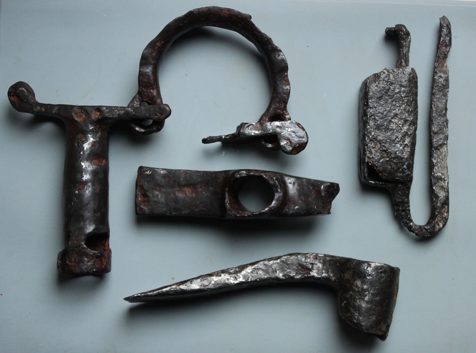

Voici le résultat du nettoyage des objets en fer trouvé il y a environ 1 mois.
Avant
Après
Avant
Après

j'ai commencé par faire de l'électrolyse sur le cadenas mais j'ai trouvé que trop de matière tombais de l'objet.
En fait l'électrolyse fait tomber la rouille mais aussi la couche de magnétite noir, ce qui je trouve détériore l'aspect général de l'objet.
J'ai fini par nettoyer les objets à la Dreymel avec une meule au carbure pour dégrossir et une petite fraise au carbure pour nettoyer dans les recoins.
Une fois nettoyé, j'ai appliqué au pinceau un antirouille incolore que je tamponne avec un sopalin pour retirer le surplus et éviter que l'objet soit trop brillant.
Et voila, c'est aussi simple que ça.

Dans l'ordre :
D'après mes recherches, il s'agirait :
1 : Entraves d'esclaves GR
2 : Herminette GR
3 : Outil cassée type pic ou herminette GR
4 : Cadenas GR souvent associé aux entraves.
