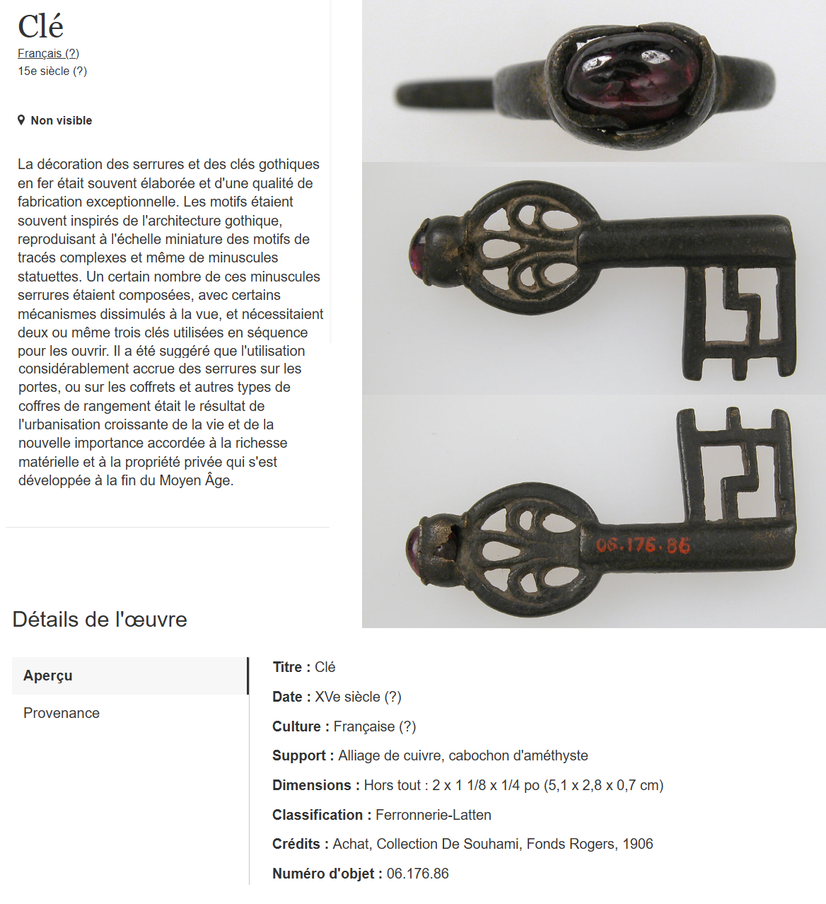

Apparemment, il semble qu'il y avait une pierre à l'extrémité de la clé logé dans la partie creuse.

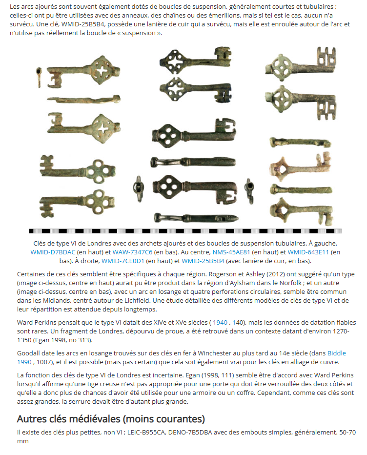

Voici quelques doc trouvés sur le net et permettant d'étayer la datation de cette petite clé :
https://www.metmuseum.org/art/collection/search/462975
https://finds.org.uk/counties/findsreco ... ides/keys/

je dirai vers le 15/16eme siecle, le paneton la rapproche des clefs gothiques. La tige est foree donc a une epoque ou ces clefs etaient en usage (pour moi cela serait la toute fin du gothique). On peut observer la fleur de lys dans l'anneau. Le modele n'est pas commun comme je l'avait annonce dans ton autre post.

Sur le net j’ai vu que ce modèle de clé était en usage jusqu’au début du XVIIIeme ce qui me semblait un peu trop récent.
Moi aussi j’étais parti sur les mêmes datations que toi mais vu le peu d’infos sur ce modèle de clé j’avais le doute.
On vas attendre un peu avant d’éditer le titre voir si d’autres avis peuvent nous éclairer davantage.

De mon coté j’ai trouvé ça.
https://www.monnaiesdetections.com/wp-c ... 8/34-1.jpg
