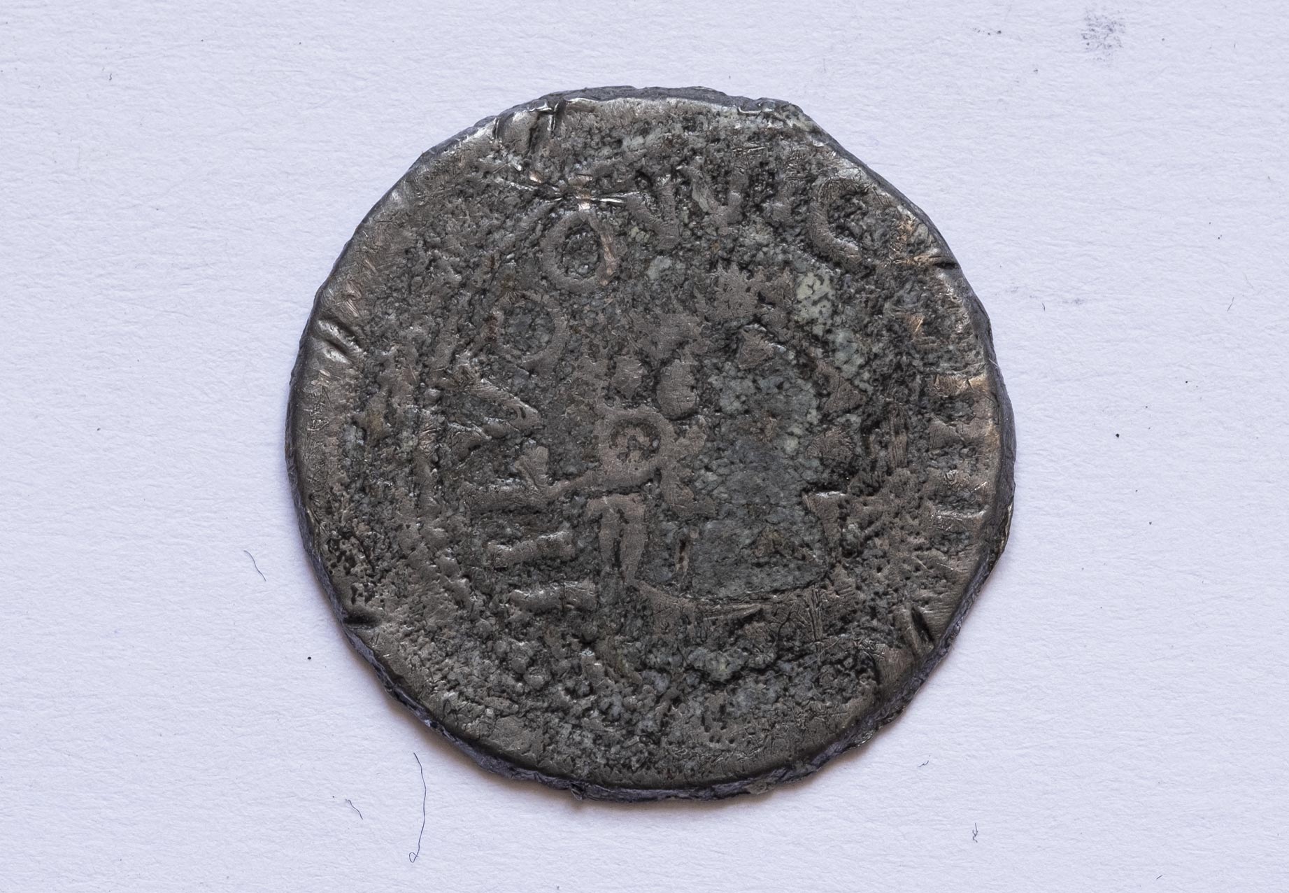

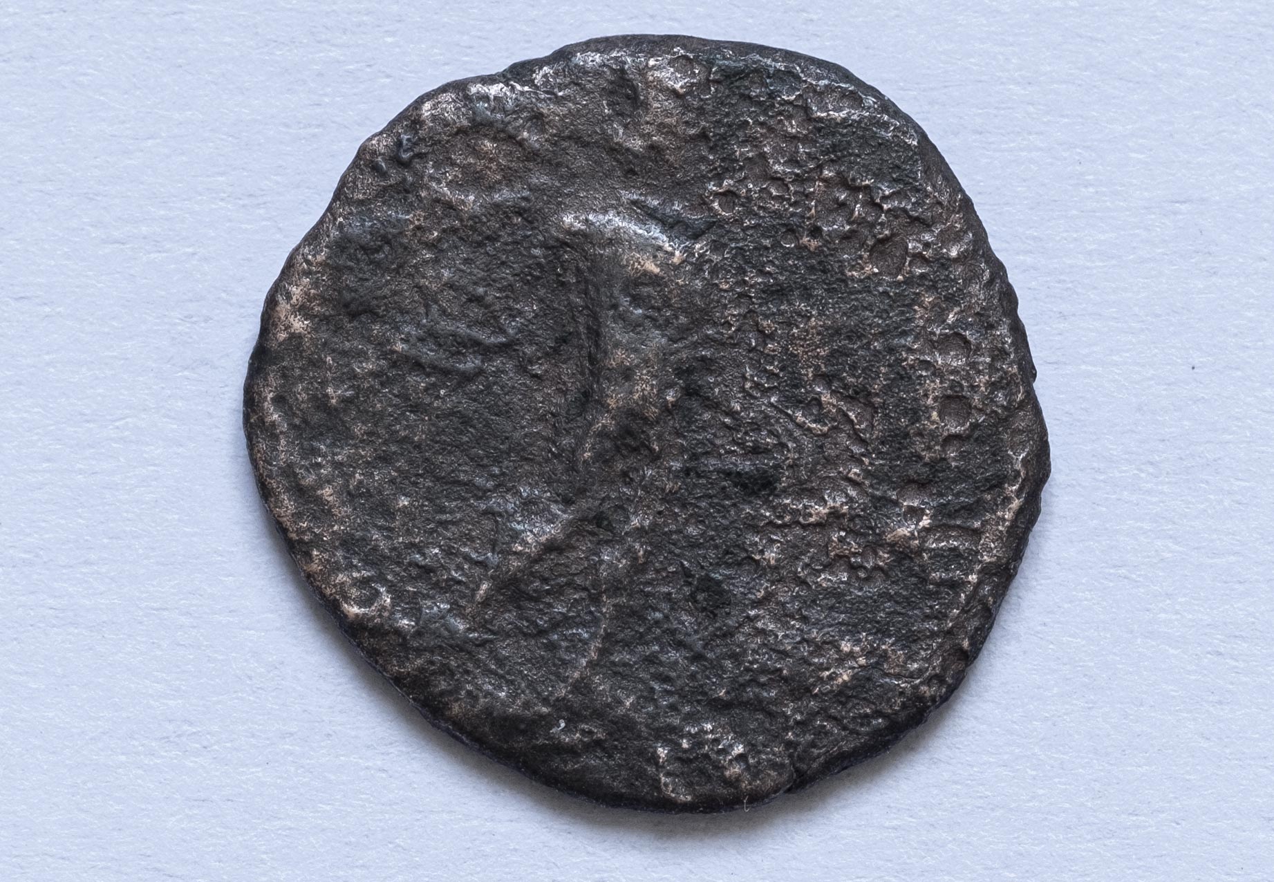

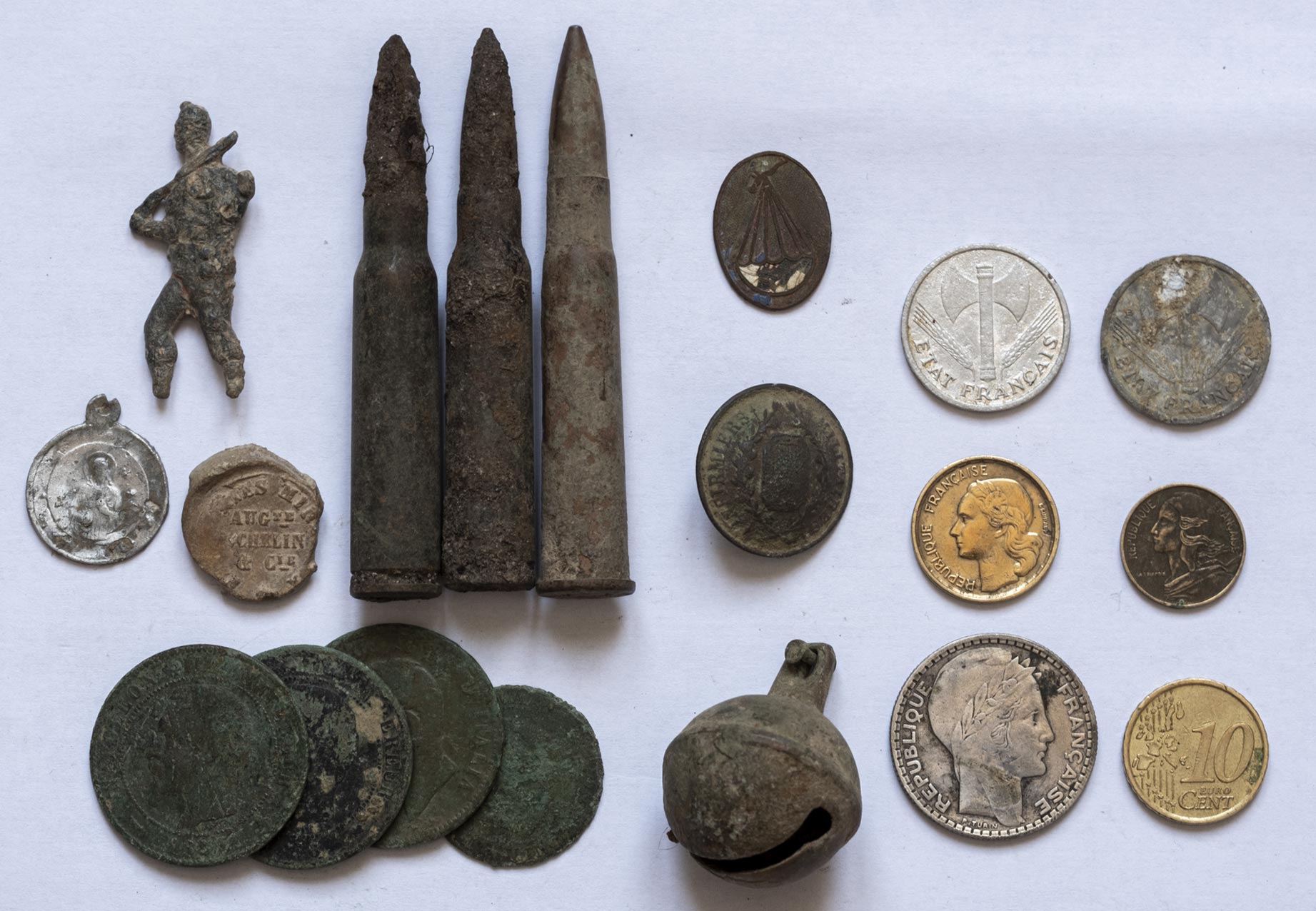

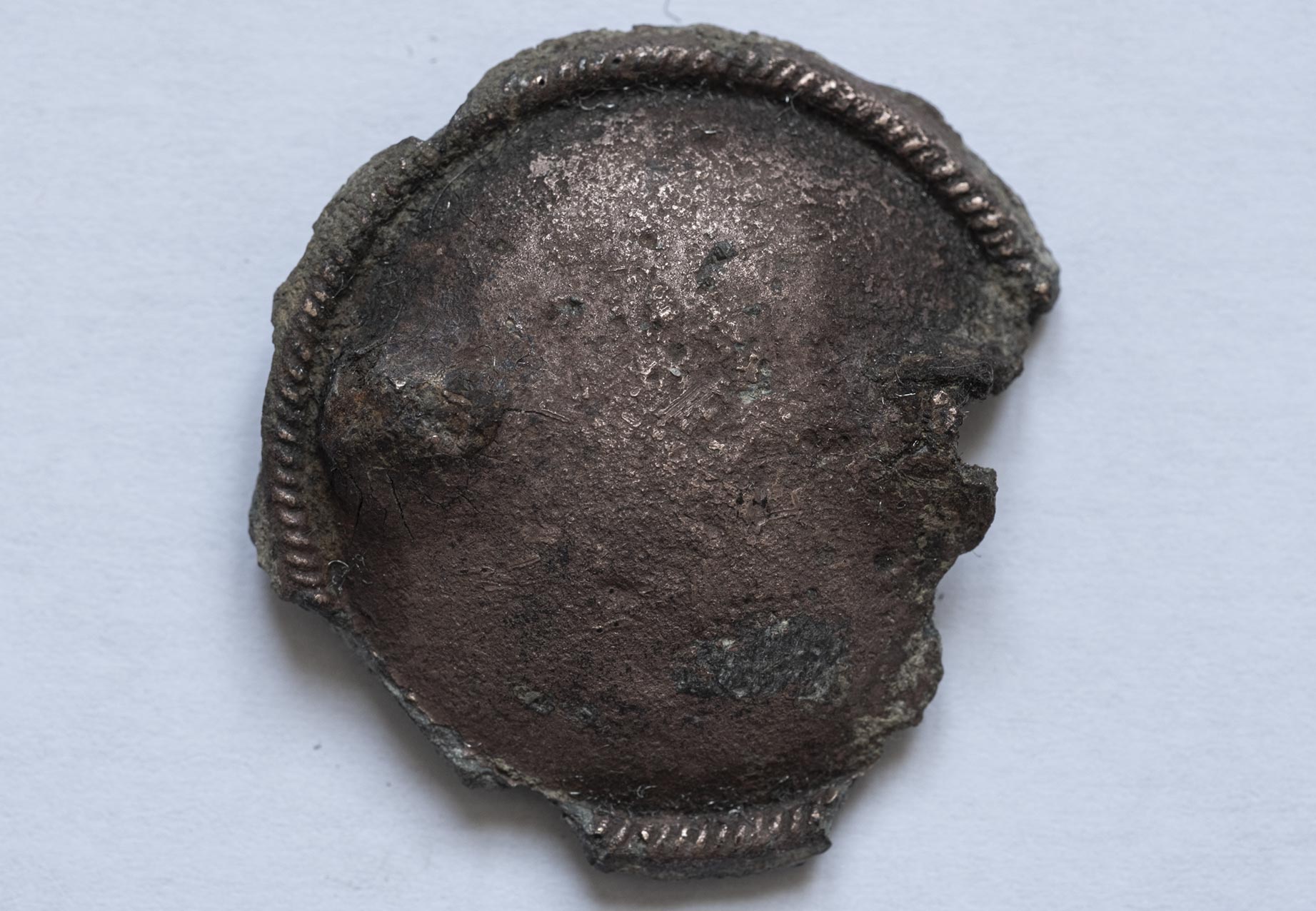

et puis ici, les différents tableaux de chasses de mes dernières sorties ((notamment la SUPER TOP sortie groupir GALLIENNE #:)ôô ))
donc, encore un grand merci pour tous vos très précieux conseils camarades #oio

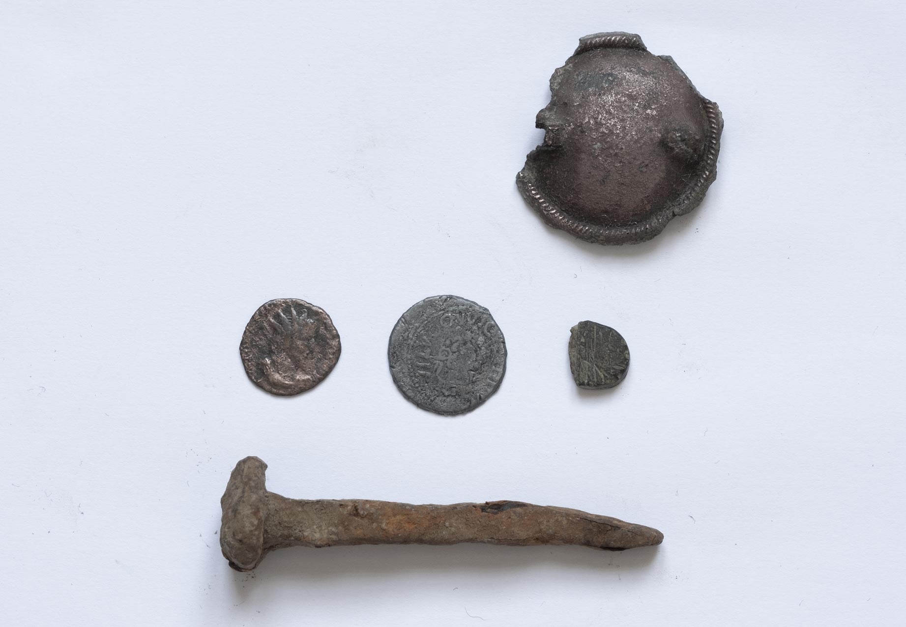

notamment le COUP DE L'ACIDE #oio #oop que j’apprends donc à manier avec beaucoup de précaution .. j'ai cramé deux pièces au début #:r: #:oo
et puis après j'ai trouvé le bon équilibre #:))
bref..
du coup voici les résultats
du plus ancien au plus récent en gros #oio

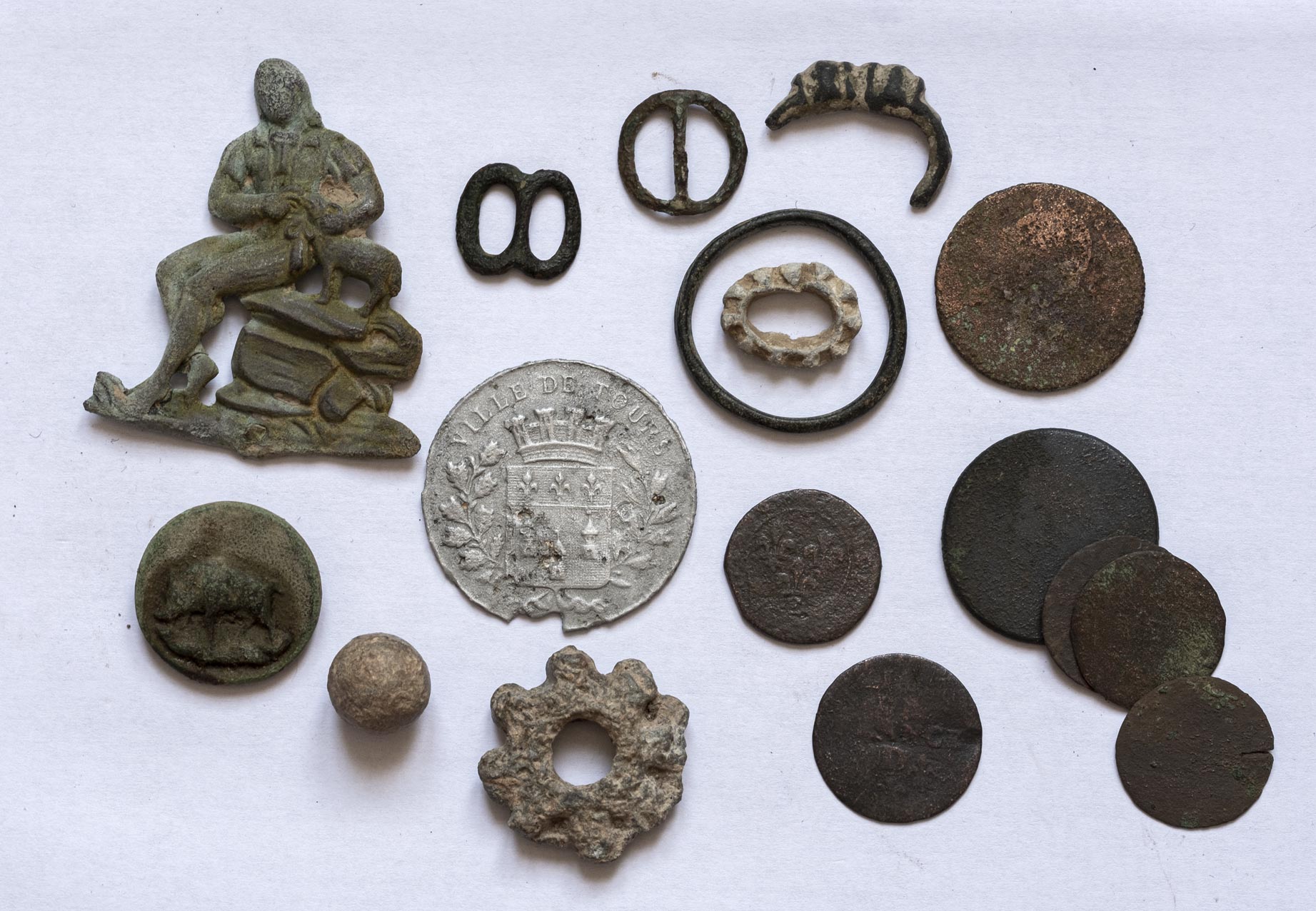

il y a meme un plomb #xx et un crochet de tablier sympa...... ;)
Re: ACIDE CHLORIDRIQUE & DREMEL© ! les mots qui fachent oui mais :-v
Posté : mer. avr. 09, 2025 11:14 am
par Druide Antoine

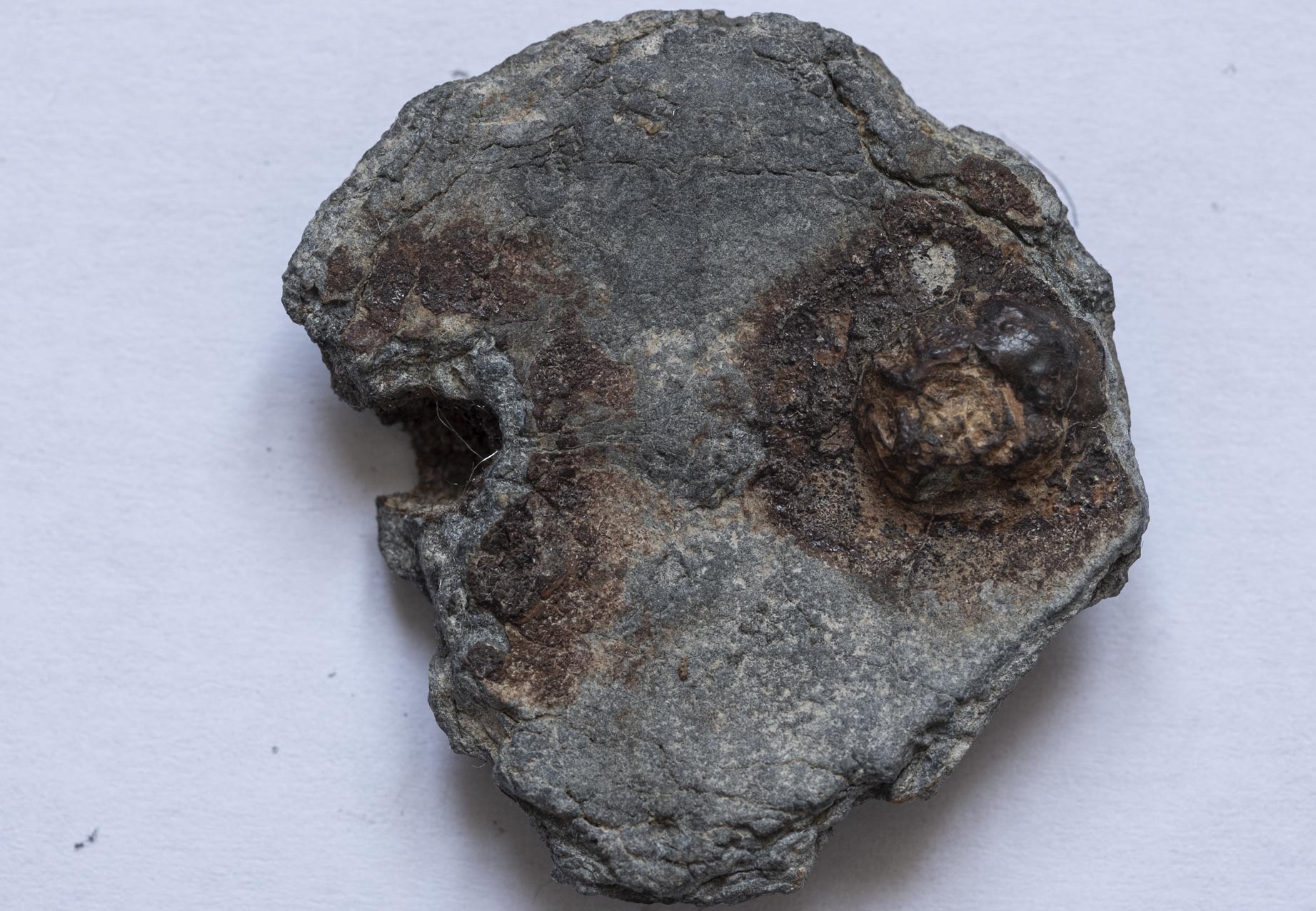

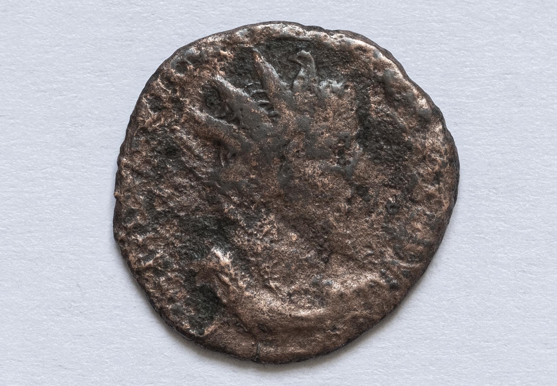

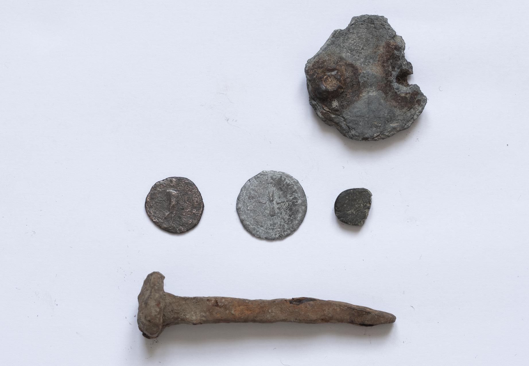

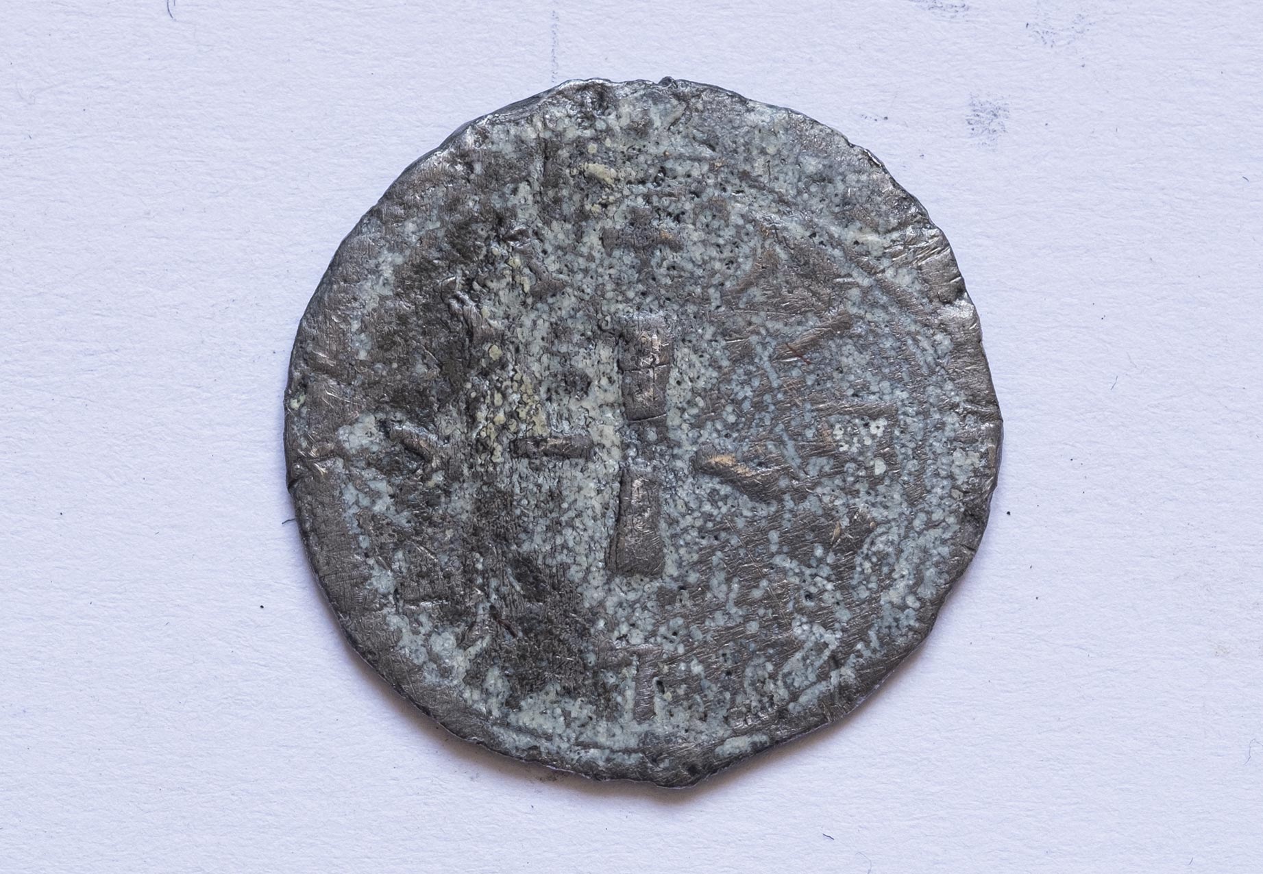

ah plmb #oop ? mais c'est quoi ou ça .??. y a une monnaie ou que j'vois bien marqué un LUDOVIC #oio ?? mmmmm .. et puis le truc qui ressemble à la "chose" de benedictus #'oo du coup je l'ai mise sur la photo car j'allais la jeter #:r: en gros :p .. et bref.. et y a aussi des AVEC et SANS acide !! sur le tableau "GUERRE" !!

Pour ton dérochage (enlèvement des concrétions calcaire) tu devrais changer d'acide et passer au sulfurique (légèrement chauffé, c'est mieux) en une dilution de 9 parts d'eau pour 1 part d'acide (attention à verser l'acide dans l'eau et pas le contraire).
L'acide chlorhydrique est redoutable pour les calcaires, mais l'est tout autant pour les métaux (et accessoirement, également pour les poumons).
Il est quasi impossible de maîtriser un dérochage au chlorhydrique (sauf pour l'argent et l'or qui n'y sont pas sensibles), dés que cet acide atteint le métal, il le ronge, et pas qu'un peu.
Quelques secondes de trop peuvent manger un relief définitivement...
Aussi, ne pas oublier qu'après chaque intervention aux acides, quels qu'ils soient, il est impératif de neutraliser les effets sur la pièce traitée en la trempant dans un bain neutralisant au bicarbonate de sodium. Juste rincer à l'eau ne suffit pas, l'acide continue à ronger.
Et, bien entendu, avant de se débarrasser des bains d'acide, les neutraliser en y ajoutant une base (bicarbonate ou bien du carbonate de sodium) jusqu'à ce que la solution ne mousse plus.
La nature t'en remerciera. (Note que si tu vides de l'acide chlorhydrique non neutralisé dans tes canalisations, celles en métal ne vont pas du tout apprécier. #g:) )

Rascar Capac a écrit : mer. avr. 09, 2025 2:09 pm .
Pour avoir testé les deux j'obtiens de meilleurs résultats avec l'acide chlorhydrique je viens d'essayer sur une savo en cuivre , l'acide sulfurique attaque plus vite le metal que la chlorhydrique ( enfin je trouve) . L'important est de bien diluer et dès que l'objet devient un peu gris , il faut le retirer , rincer , gratter toutes les concrétions ramollies , brossage au savon , puis bain de bicarbonate . Remettre l'objet déjà nettoyé ds l'acide risque de créer de gros dégâts car l'acide sera en contact direct avec le metal et là, le cuivre ou bronze sera attaqué .
Après c'est chacun sa cuisine mais c'est vraiment une solution extrême a éviter si possible
