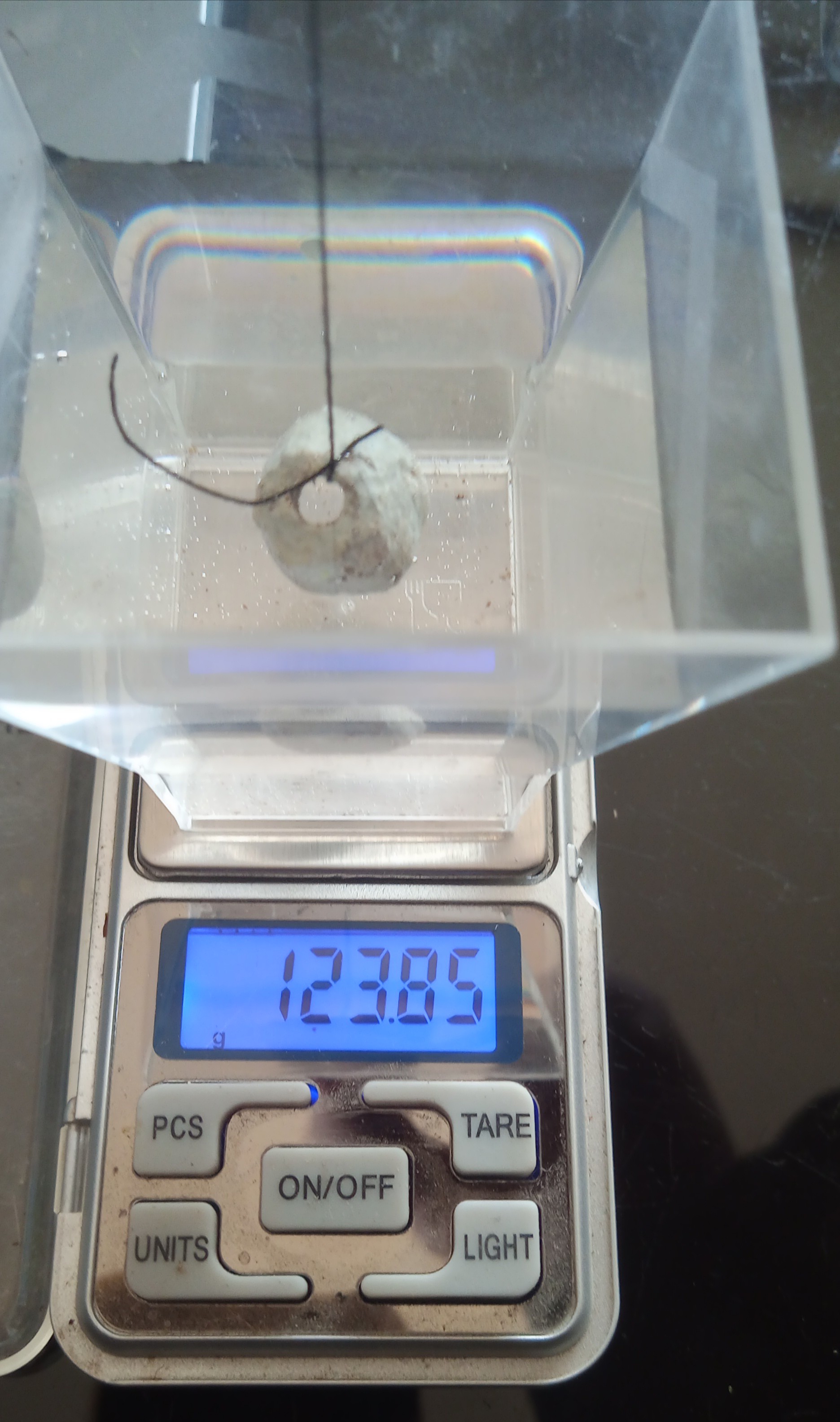

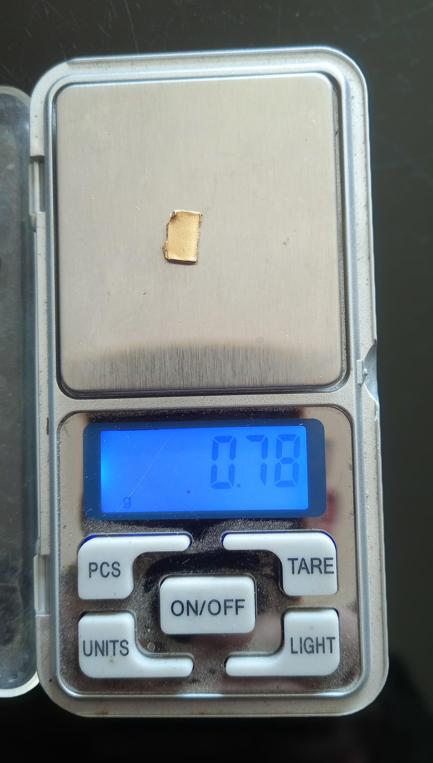

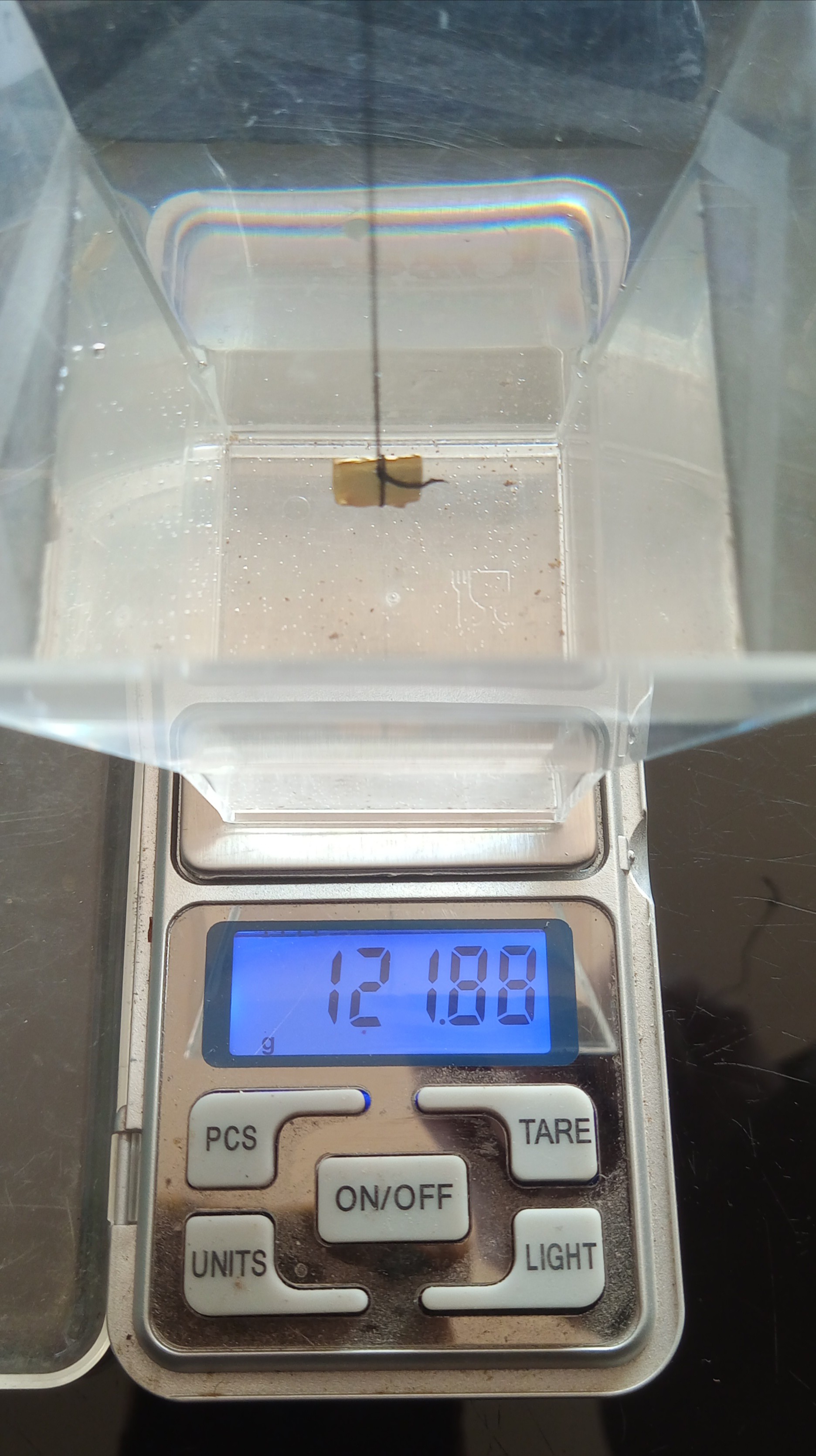

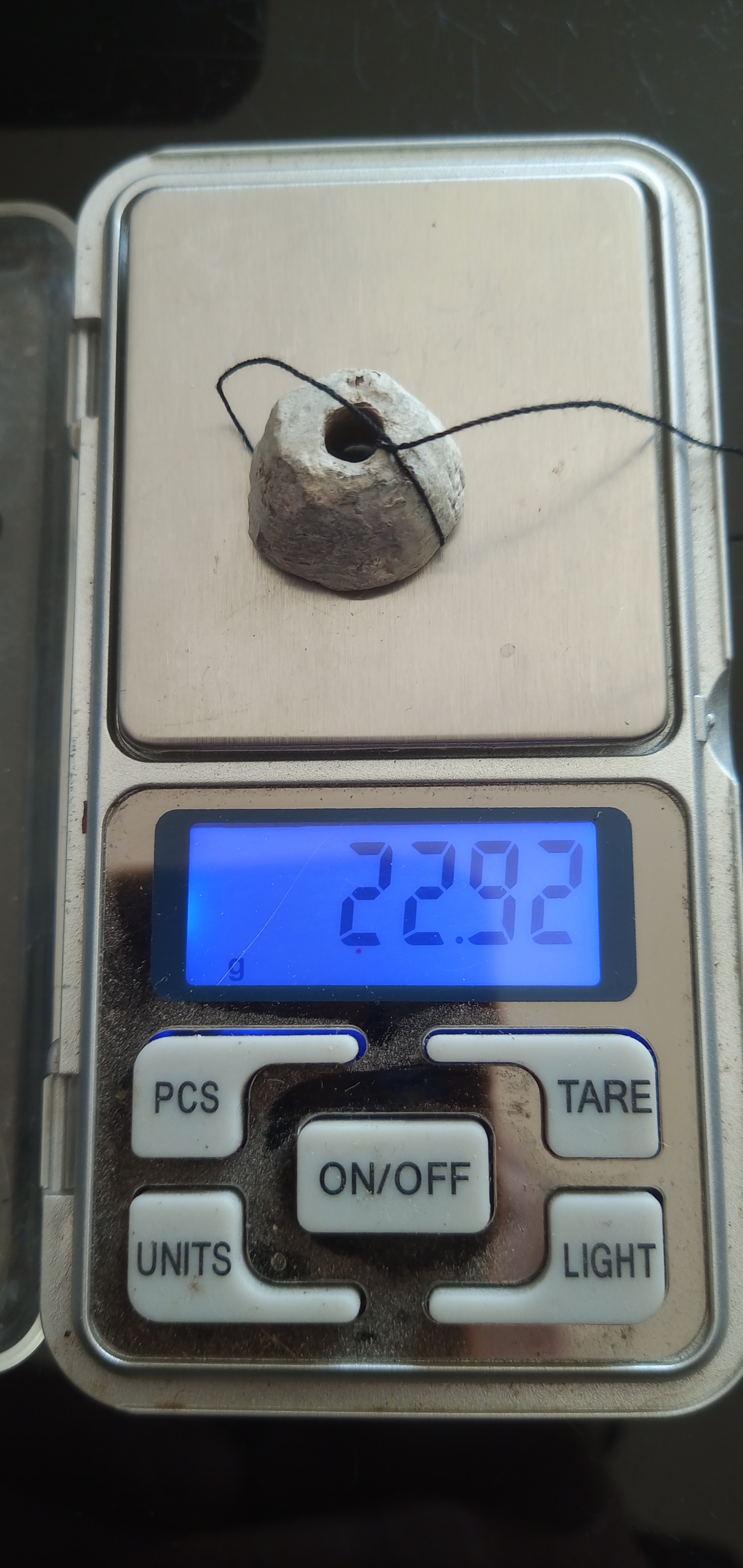

Posté : ven. févr. 23, 2024 11:33 am
Re: Morceau d'or ?
Posté : ven. févr. 23, 2024 11:49 am
Benedictvs a écrit : ven. févr. 23, 2024 11:33 am IMG_20240223_122917.jpgIMG_20240223_122946.jpgIMG_20240223_123010.jpg
Balance électronique... si j'ai bien compris tu remet à zéro avant de plonger ton objet...
Re: Morceau d'or ?
Posté : ven. févr. 23, 2024 11:58 am
Ah non c'est pas ce qui a été expliqué par Armand ds la salle de classe .
Pour le plomb
Résultat 10.66
Re: Morceau d'or ?
Posté : ven. févr. 23, 2024 12:10 pm
par fouduroi
#oop Bien oui 1,3 de densité ou un tout petit peu plus si on tient compte du volume du fil     ??????
Il faut demander à Pascal ce qu'il en pense.
Si c'est un alliage or/argent alors une densité de 13 correspond (suivant la méthode de calcul) à de l'or entre 10 et 11,5 carats
Quant à un alliage or/cuivre, au vu de la couleur, je n'y crois pas.
PS
Bien oui, j'avais dit de remettre à zéro avec une balance électronique, mais, peu importe, puisque tu as fait la soustraction comme si ta balance ne permettait pas la remise à zéro, donc ce que tu as fait est juste.
Et si ta balance est juste, alors la densité est bien de 13 ou d'un fifrelin en plus.
Pour ton plomb, tu arrives à une densité de 10.66 au lieu de 11.33 pour du plomb pur. Cela me semble assez possible avec un plomb de ce type certainement plein d'impuretés et peu homogène.
