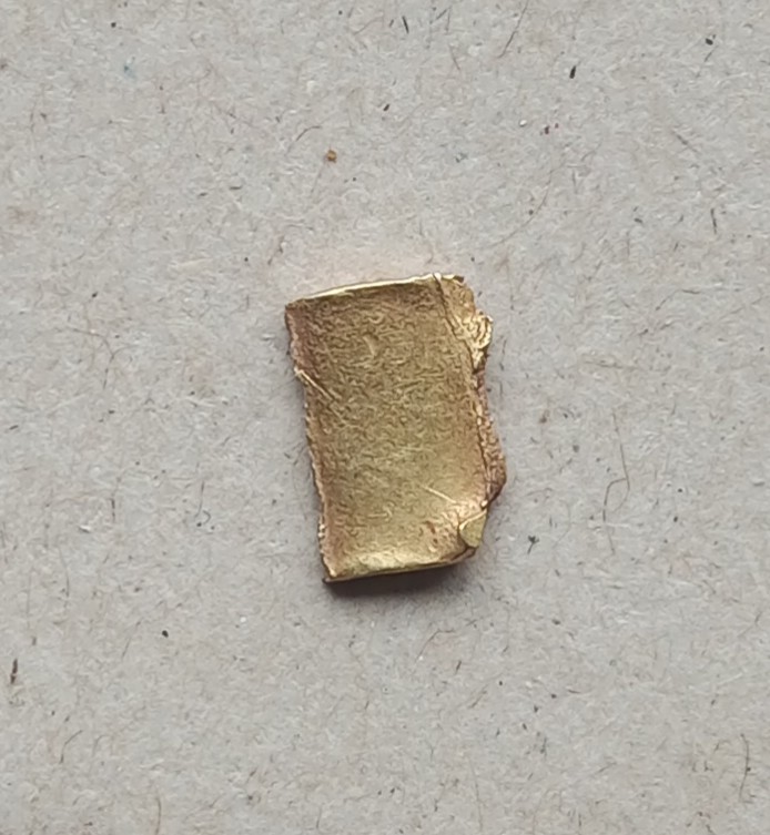

J'ai trouvé la semaine dernière en labour ce fragment métallique de petite taille et assez lourd , bien jaune :) .
Il semble avoir été coupé en forme de rectangle. J'ai fait le test du vinaigre blanc pendant 1 heure et il n'a pas bougé d'un poil .
De l'or ?
9 mm / 5mm épaisseur à peine 1 mm .
Poids 0,77 g
Qu'en pensez vous ?
Trouvé avec l'orx je ne me souviens plus de l'indice affiché.

Salut Benoît, il faudrait essayer de calculer la masse volumique...
Bonne journée.

Oui, masse volumique ou touchau, y'a que ça. (ou spectromètre de masse, mais faut pas déconner...)
Le problème de la masse est que si ce n'est pas de l'or pur, ça ne correspondra pas.
Le touchau à l'avantage de cibler les différences de pureté, mais ce n'est pas panacée non plus, il faut une certaine expérience et le matos est cher.

ça me donne 17.111111 g / cm3 #oo'

La masse volumique de l'or pur est de 19.3.
Avec 17.1, si ton calcul est juste, tu t'en approche assez, ça pourrait être un alliage 18k ou 14k.
Les métaux/alliages courants qui s'en approchent le plus ne sont pas jaunes et sont assez loin derrière (bronzes ~8400 ~9200, laitons ~7300 ~8800).
Pour moi, vu l'absence d'oxydation et la masse volumique, ça sent assez bon, mais demande confirmation au touchau, ne fusse que pour en connaître le titre.
Si tu as de l'acide nitrique chez toi, mets-en une petite goutte dessus, si ça ne bouge pas après quelques temps, ça prêchera pour un titre assez élevé.

Que de l'acide sulfurique ici.
J'ai du mercure aussi mais je crois qu'il vaut mieux éviter si je ne veux pas voir le morceau disparaitre #g:)

Attention, ta mesure de densité n'est pas vraiment fiable.
Si je ne m'abuse, tu as divisé la masse par une estimation du volume, c'est à dire que tu as fait (0,77 / (9 x 5 x 1)) X 1000
Il faudrait faire une pesée hydrostatique pour avoir une mesure beaucoup plus juste.
Pour ceux qui ne savent pas comment faire, je vais poster un système facile.

Pour moi tu as bien trouvé un petit lingotin d'or.
Je dit ça car il m'est arrivé la même découverte il y a quelques années du coup après ça je suis passé chez le bijoutier à la pierre de touche pour confirmer depuis j'ai commandé des testeurs pour d'éventuelles découvertes #xD.
