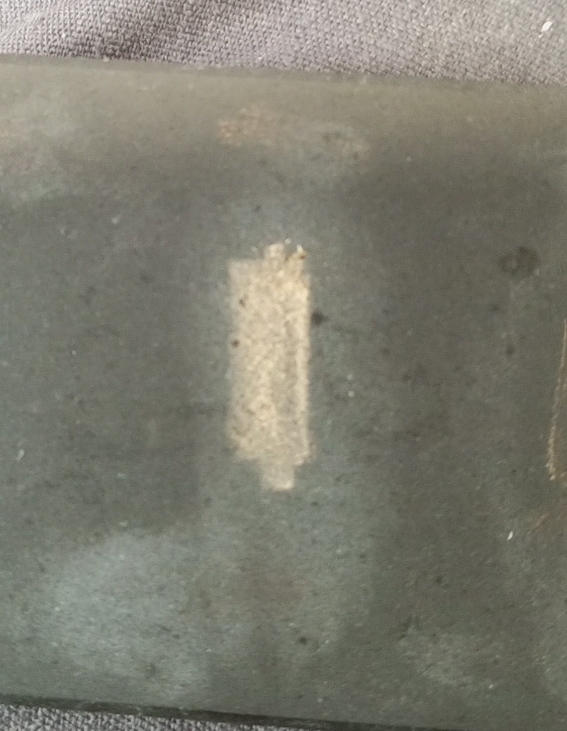

Je suis pas sûr de mon coup #oo'
Ça donne ça en 24 ...

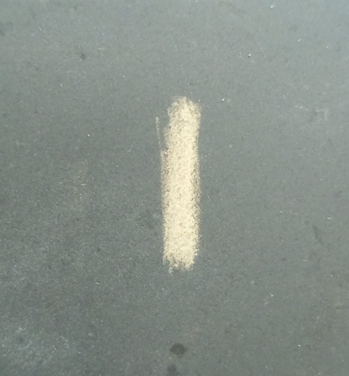

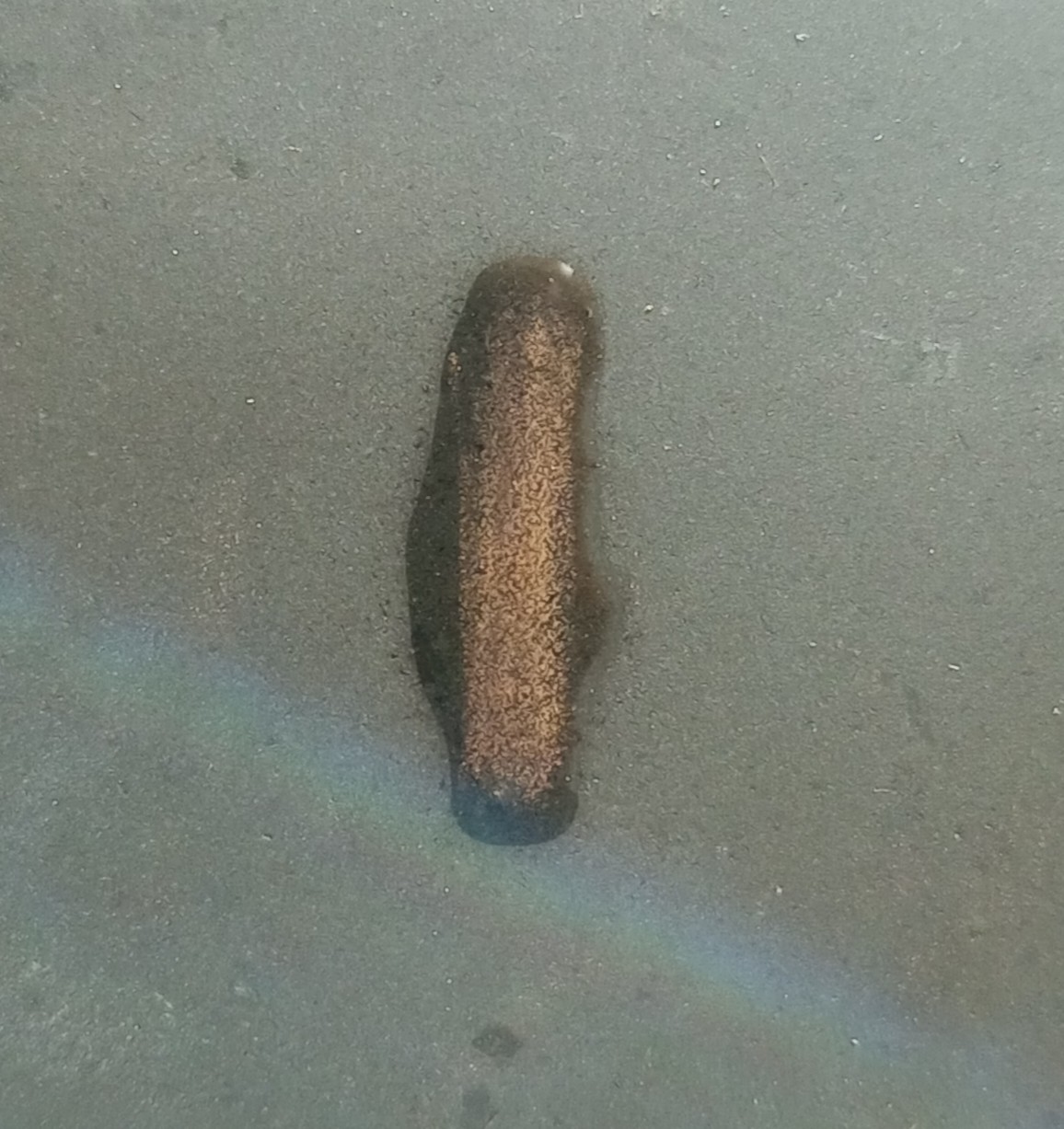

Je recommence en attendant 3 minutes
en 24
Trace avant acide
Après 3 minutes test 24k

Du coup que pensez vous de ce test ?
J'imagine que je ne suis pas le seul à avoir une pierre de touche . Laurent tu en as une aussi je crois tu as bien un bout d'or 24 qui traine #g:) ce serait possible de nous partager une image de ce que ça donne chez toi ?
Ou Pascal ?
Merci Jérémy pour le résultat que tu as posté :)
