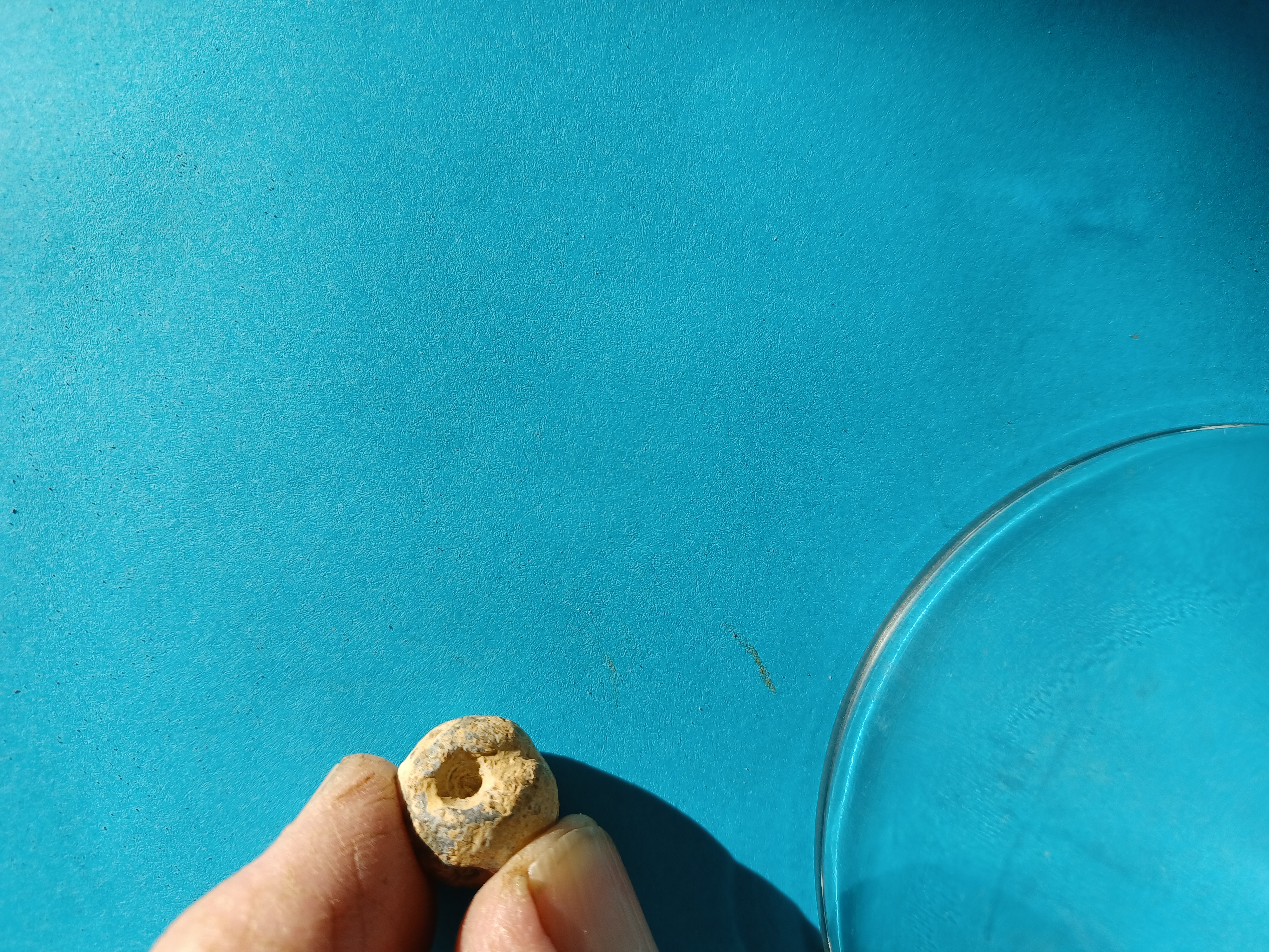

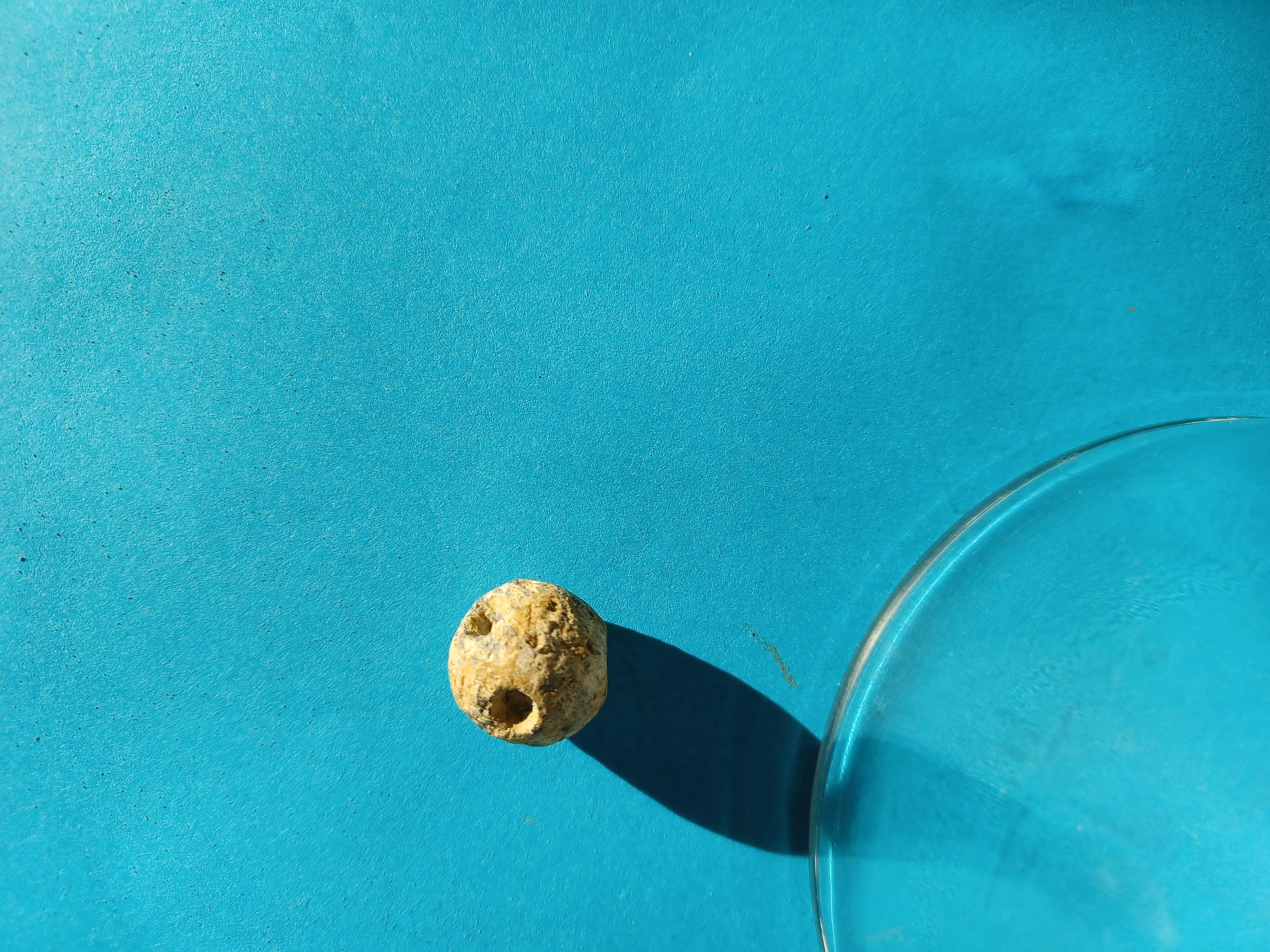

Trouvée dans une vigne de l'Aude , parmi d'autres balles.
Poids : 15,65 gr diamètre : 15 mm
Quatre trous peu profonds .

Ma référence de 15mm est d un ancien fusil de chasse ancien a 15,96g on peut compté l usure plus le moins de plomb au perçage.
Par contre les trous???

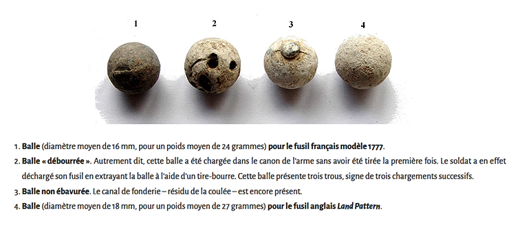

C'est une balle qui a été débourrée plusieurs fois, ou bien qui ne s'est pas laissé faire à la première tentative.
Les deux traces proches ont peut-être été faites par un "tire-bourre", et ça n'a peut-être pas marché, alors en chipotant, la balle a peut-être tourné et alors on a utilisé le "tire-balle" qui a fait le troisième trou conique et fileté. Le quatrième trou, je ne sais pas où il est, mais en gros, c'est ce que j'explique.
C'est beaucoup de "peut-être", mais, ce qui est sûr, c'est que c'est une balle débourrée ( balle de mousquet ou de fusil).

Dit voir, est il possible que ces trous soit due à l'oxydation du plomb, PbO aussi appelé (rouille blanche) ?
Sur certains vieux objets en plomb j'ai pue observé quelque trous causé par cet oxyde.

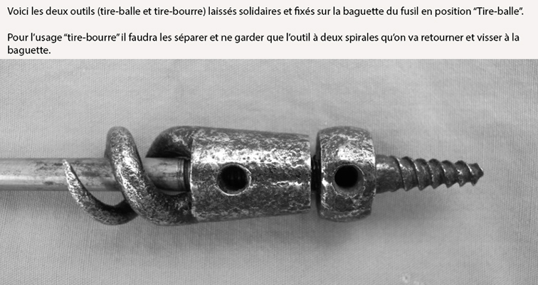

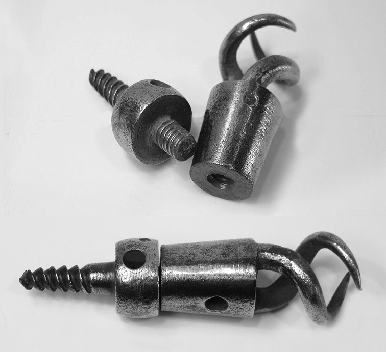

Je vois qu'on ne comprends pas bien, alors voici le tire-balle/tire-bourre réglementaire de 1841.
Le tire-bourre est le crochet formé par deux spirales opposées à pointes acérées.
Le tire-balle c'est la pointe conique filetée.
Les deux outils se vissaient l'un à l'autre pour le transport.
Ils pouvait rester solidaires pour l'usage "tire-balle" et être mis tel quel sur la baguette du fusil (voir photo). Mais ils devaient être séparés pour pouvoir fixer le "tire-bourre"sur la baguette.
En toute logique, on commençait par retirer la balle, si elle était toujours dans le canon, ensuite on retirait la bourre.
