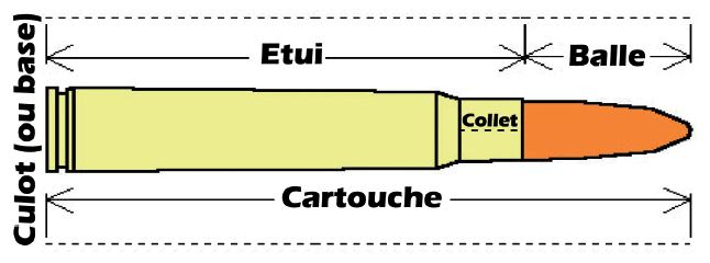

Comment décrire une cartouche ?
Il existe trois points importants pour identifier une cartouche facilement
Le diamètre de la balle
dessin d'une balle avec sa douille et cartouche
La mesure du diamètre au collet de la cartouche se fait à l’endroit où la balle émerge du collet.
C’est-à-dire celui du projectile, et non pas celui du collet : c’est le calibre. Si la cartouche a été tirée, prendre la mesure ” Intérieure ” dans le collet.

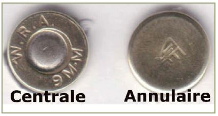

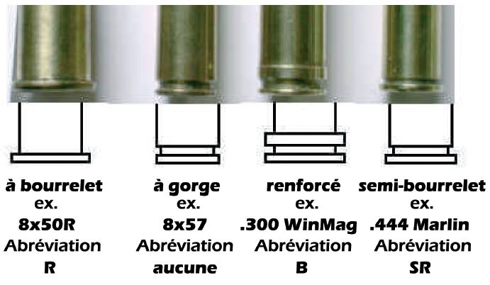

La forme du culot
On rajoute une lettre ou deux de l’alphabet pour indiquer comment a été fabriqué le culot de la cartouche. Quelques fois, il peut être utile d’indiquer si la cartouche est à percussion centrale ou annulaire.
lettres indiquant comment a été fabriqué la douille

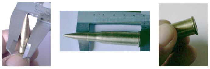

Pour bien prendre les mesures d’une cartouche…
le mieux est de posséder un pied à coulisse. Mais, il n’est pas utile de mesurer les dimensions au 10ème de millimètre, voire au 100ème. Evidement, avec un pied a coulisse numérique, c’est encore mieux ! 1) Diamètre de la balle => 8 mm 2) Longueur de l’étui => 50 mm 3) Le culot est ” à bourrelet “. Donc, c’est une : 8×50 R !
mesurer les cotes au pied à coulisse de la douille
Après mesure, il s’agit d’une 8x50R!
Les différents types de culots de douilles

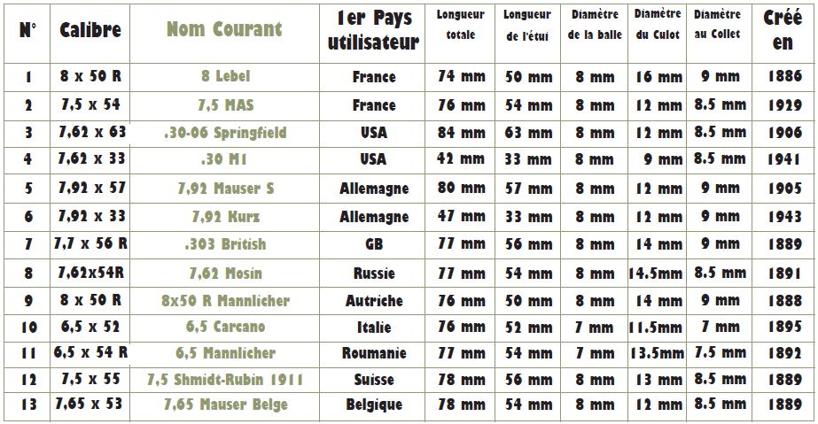

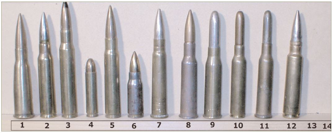

Description des principales cartouches militaires européennes des 1ère et 2ème guerres mondiales
Afin de rendre le tableau suivant accessible à tous, mais également rapide à lire, les dimensions qui suivent ont été arrondies au demi millimètre le plus proche, car c’est ainsi qu’il est possible de les mesurer avec un pied à coulisse de ” bas de gamme ” ![/b]

La forme du culot
