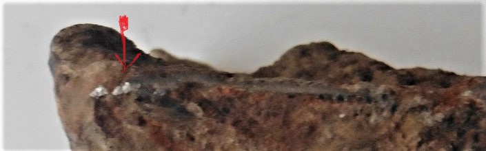

Rascar Capac a écrit : ven. févr. 19, 2021 1:19 pm
Ben, pour le bronze, je ne suis sûr de rien. :|
Par contre cela n'est pas de la fonte car mon objet est totalement amagnétique.
Pour le "bronze", c'est facile à vérifier, un coup de lime pour retrouver l'alliage et regarder la couleur. Si c'est jaune, c'est un alliage cuivreux, si c'est blanc, peu de chance.
Ben voilà.
Après coup de lime, apparait une couleur "brillante argentée".
Marcel.
Ce n'est donc pas un cuivreux. On avance. ;)
Maintenant, un petit coup de lampe à souder pour exclure le plomb, l'étain, l'antimoine,...

Rascar Capac a écrit : ven. févr. 19, 2021 7:10 pm
Ce matin, petit coup de chalumeau, sans aucun effet.
Ce qui ne m'a pas étonné car quand j'ai passé le coup de lime, j'ai eu affaire à un métal extrêmement dur qui m'a donné du mal pour découvrir la partie "brillante" ce qui exclut de fait le plomb et l'étain (métaux mous) et l'antimoine (métal très cassant).
J'ai commandé une balance très précise. Dès sa réceptiont, j'effectuerai un test de densité.
